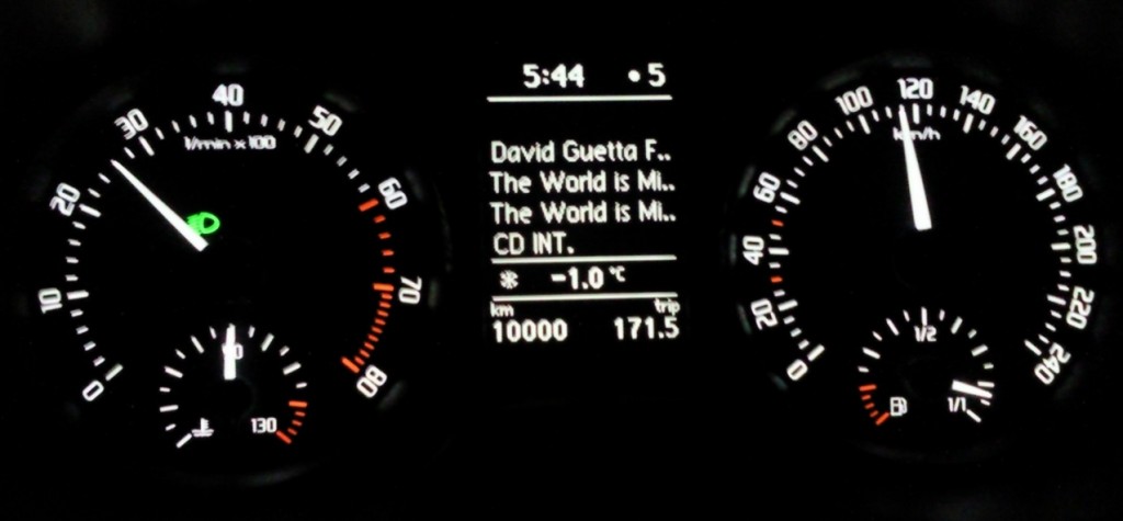

tak dneska jedno výročí :) hned takto po novém roku ;) 10tisíc
