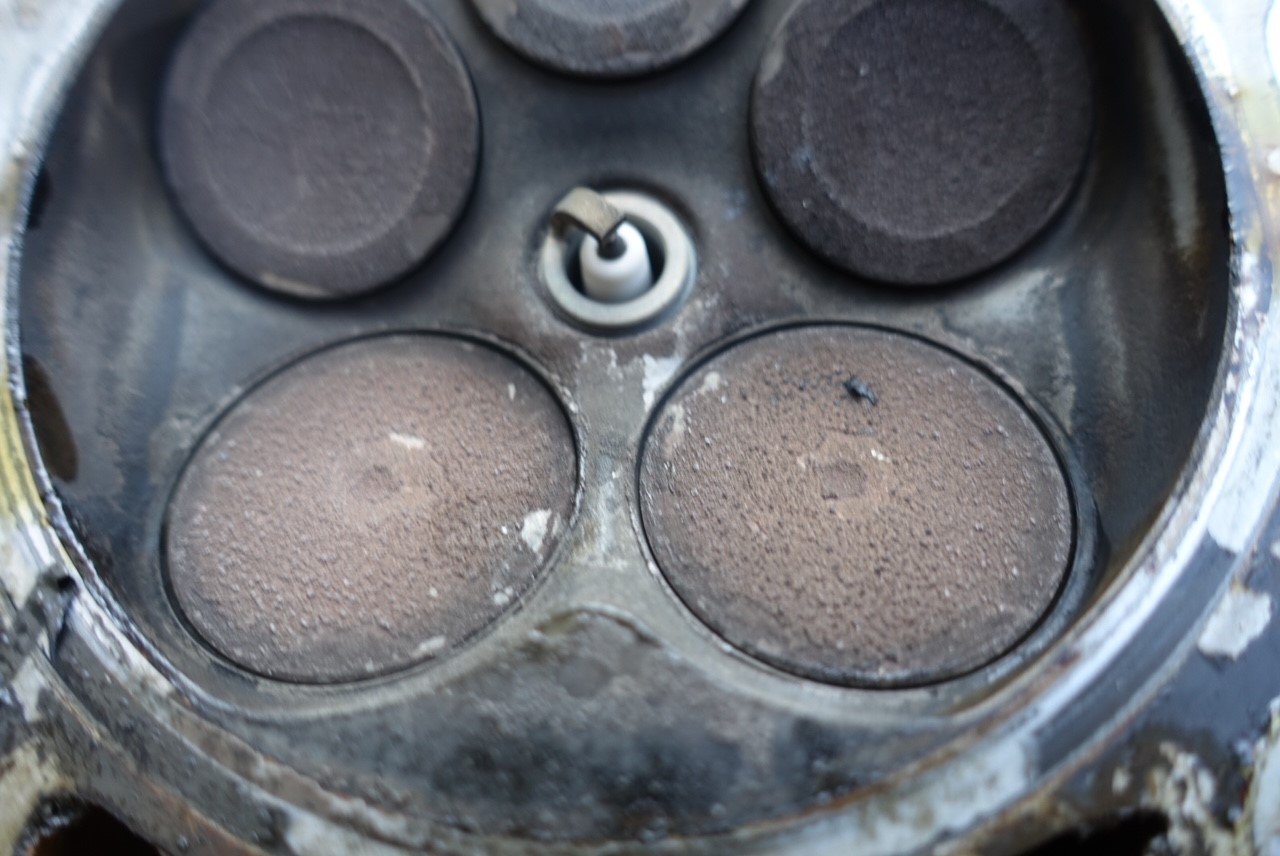

Tak 1,8T AUM 100% gasfest odolná LPG nebude. 250000km (celkem 400tkm} a sedla výfukových ventilu úplně zamlácený. Jezdilo se hlavně dlouhe trasy po dalnici a spíš rychle než pomalu. Když se kouknu do řidící jednotky plynu tak 97% LPG a jen 3% BA. Na německých forech jsem se dočetl že prý by měl být rozdíl mezi materiálem sedel ventilu na ruzných kodech motoru. Co je na tom pravdy nevím. Každopádně hlava na AUM uplně odolná není.
Upraveno od silarm
Jako sorry, ale co chceš po autě, který má 400t celkem a 250t na lpg? Ten motor se ti  několikanásobně zaplatil, 400t je v podstatě auto dávno na odpis.. Cos čekal, hlavu jak u nového auta?
navic dlouhe trasy (ty dalnice) ve vysokych stabilnich otackach proste na lpg autum nedelaji obecne dobre ...
konci to prave tak, jak jsi napsal ... nicmene, jak uz napsal @JirkaBrno, to auto najelo krasne km :)

Pro mě právě auta s 400tkm na odpis zdaleka nejsou. Vyměnil jsem hlavu a jezdí se dál. 250tkm na LPG je slušný výsledek, jsou ale i lepší.
