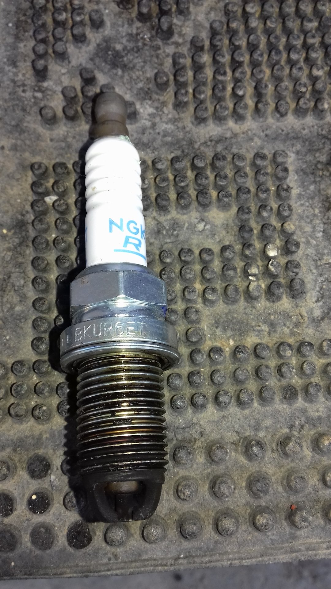

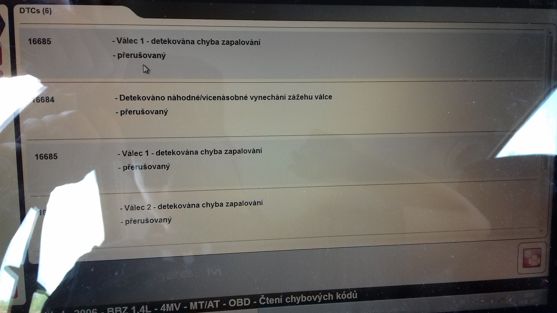

Nazdar.  Prosím ťa o radu.  Kúpil som Fabiu 1.4 16v 74 kw BBZ prerobená na lpg landi renzo. Diagnostika píše chybu zapalovania prerusovana na prvom a druhom valci.  Predosli majiteľ tam dal nové sviecky NGK R BKURGET . Majú najazdené cca 2000km. Mám ich rovno vyhodiť a kúpiť tie Brisk? Prikladám obrázky. Vopred ďakujemza odpoveď.
20180816_105051.thumb.jpg.d58c4cd21c6454bb4d4d5b96651208a9.jpg20180817_091201.thumb.jpg.e99309ae47f54cd75254127cd9b3d63a.jpg
Plynaři doporučují svíčky ,ale jednobodové  a né co tam máš.
Jestli NGK tak tady tenhle typ
https://www.svickyngk.cz/zapalovaci-svicky/lpg-a-gpl/ngk-ll1
nebo Brisk
 http://www.brisk.cz/katalogy/zapalovaci-svicky/filter/auto/12955,12956,12957,12958,12959,12960,12961,12962
nebo Denza
https://www.svickydenso.cz/zapalovaci-svicky/twin-tip/k20tt
https://www.svickydenso.cz/zapalovaci-svicky/iridium-tt/ik20tt
nebo něco jinýho od konkurence ,nedoporučuji svíčky přímo na lpg ty moc nefungují.
