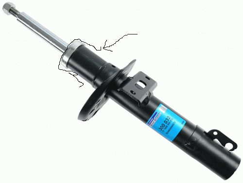

Pavel85 Vloženo 3. Listopad 2010 Autor Sdílet Vloženo 3. Listopad 2010 (editace) Nene,já mluvím o předních.Myslím ten plast,co je na předním tlumiči,co na něj dosedá ta prachovka.Nahoře je prachovka chytlá za ložisko a dole pak dosedá na ten plast.Nemají to všechny značky jako originál.Třeba ten na té fotce to taky nemá.Je to tam jak jsem zakreslil (sice ne kdoví jak).A na něm právě bylo sachs.A sundat to nejde,takže je to součástí už z výroby.A já jsem na něm žádnou nálepku neměl. Editováno: 3. Listopad 2010, autor: Pavel85 Citovat Odkaz ke komentáři Sdílet na ostatní stránky More sharing options...
Pavel85 Vloženo 3. Listopad 2010 Autor Sdílet Vloženo 3. Listopad 2010 A ještě ten obrázek. Citovat Odkaz ke komentáři Sdílet na ostatní stránky More sharing options...
Pavel85 Vloženo 3. Listopad 2010 Autor Sdílet Vloženo 3. Listopad 2010 Nějak se mu nechtělo Citovat Odkaz ke komentáři Sdílet na ostatní stránky More sharing options...
