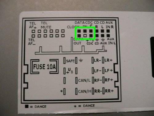

no co jsem se díval na štítek Dance nalezený na netu a podle toho co mi psal Ekkar ... viděl bych to asi tak, že to bude ta zeleně označená část na štítku, což v praxi se mi jeví jako půlka původně modrého konektoru co sem dával na fotce Aspire (uvidíme dle kódování toho mého zeleného konektoru)

chjo, no nie som z toho vobec mudry :kol-32: . Z tvych fotek se mi jeví, jak kdyby ty dva vodiče (oranž. a hn.) byly přepinovány v tom černém konektoru. Ovšem velikostně ten můj zel.konektor by měl jít na ty PINy ne na ty TABy, páč jsou v něm jen malé otvory právě akorát na ty PINy. To co bych potřeboval právě vidět na těch fotkách to tam zrovna není, co tam vede za dráty do toho modrého konektoru ... ikdyž dle mně tam bude asi nějaký rozdíl v tom Dance a Swingu vzhledem k MR

to je ještě další věc, co jsem se chtěl zeptat ... podle toho Dance schématu od Dula jsou na napájecím konektoru jen tři taby DI Sens, +UB a zem (krom těch CAN co budu přepinovávat z toho mého zel.konektoru). Nemám zrovna fotku, ale určitě mám v současném černém konektoru více vodičů než ty 3. Takže ty se tam nebudou dávat a musí se zaizolovat? Já si totiž myslel že to jen přepíchám, tak jak to je, jen prohodím stálé a spínané plus (ketré se musí prohazovat u aftermarket rádií) a bude :kol-32: . Sorráč že furt otravuji, ale chci mít tak nějak jasno předem ve všem, abych to nemusel furt dokola rozhazovat a dodatečně se na něco ptát.

Spínané plus nezapojíš, pak tam určitě budeš mít ještě vývod pro napájení antény, ten také nezapojíš (anténa je napájená přímo po koaxiálním kabelu).
Editováno: , autor: Dula
Vloženo
Ano, spínaní se řeší přes CANBUS. Ještě budeš muset nechat nezapojené ty tři tenké vodiče.
1 - Gala (tachopulzy)
3 - K-line
6 - osvětlení
Vloženo (editace)
Zůstanou tam jenom ty dva tlusté. Hnědý se žlutým proužkem - kostra a ten tlustý červený -  +UB a současně na DI sens. Plus ty dva oranžové CAN.

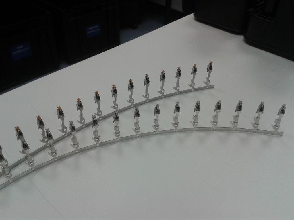

most konektor mám už "objednaný" u maďarské kolegyně naší firmy, dnes mi psala, že už vzorky dostala od jejich dodavatele co jim dělají asembláž (tedy konektor s tím zámkem),  ... a ten fialový zámek dělají v Indii, to by se z toho fakt jeden posr.l, než to posháním  :kol-46: ...holt ať žije globalizace ... a kontakty už jsem poptával u nás na stampingu, už jich nemám doma tolik :kol-28: . Jinak ten AUX vstup mě taky docela zajímá ... moje otázka je pokud bych chtěl jen rádio --> 3,5 Jack, tak stačí jen našupat kontakty do konektoru na příslušné pozice (teď nevím jestli je to ten zelený, nebo modrý - v tuto chvíli nepodstatné) a na stíněný kabel s koncovkou 3,5 stereo Jack a po napojení telefonu či MP3 mi to pojede, nebo se to bude muset nakódovat?
Vloženo
tož kontakty už mám na stole (klasiku i zlacené), konektor je DHLkem na cestě ... to by se taky jeden picnul, jak to funguje ... odesíláno z Budapešti, letí to do Německa do Lipska, s tama to letí zpět do Bratislavy a odtud se to teprve přesouvá letecky do Brna, aby byl doručen ke mě kurýrem do "ofisu" kousek od Brna :kol-46:
