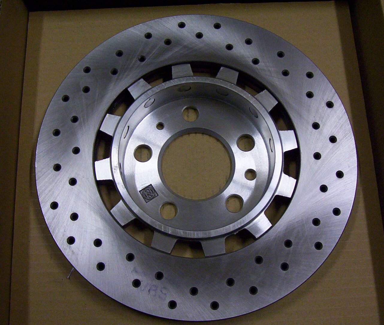

sebo Vloženo 18. Březen 2007 Sdílet Vloženo 18. Březen 2007 Mám už v nabídce nový typ vrtaných kotoučů Zimmerman Formula Z s odděleným středem kotouče z lehké slitiny. Brzdná část je ocelová. Kotouč je zajímavý tím, že snese podle Zimmermanu extrémní tepelné zatížení bez deformace kotouče a bez snížení brzd.účinku vlivem přehřátí. Pokud by se náhodou někdo rozhodl pro tyto kotouče umím udělat cenu. Citovat Odkaz ke komentáři Sdílet na ostatní stránky More sharing options...
sebo Vloženo 18. Březen 2007 Sdílet Vloženo 18. Březen 2007 foto 2 Citovat Odkaz ke komentáři Sdílet na ostatní stránky More sharing options...
sebo Vloženo 18. Březen 2007 Sdílet Vloženo 18. Březen 2007 foto 3 Citovat Odkaz ke komentáři Sdílet na ostatní stránky More sharing options...
