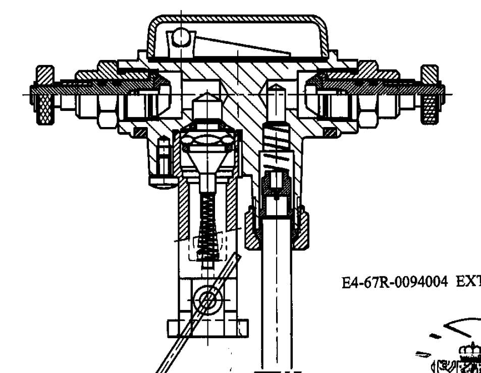

Multiventil na
plynové nádrži uzavírá plnění ne podle
tlaku nýbrž podle hladiny
Je tam plovák a
na jeho převodu je v určité poloze díra do
které zapadne tyčka spojená s plnícím
ventilkem který ukončí plnění.
Osobne jsem drzel upraveny valecek/tycku do Tomasetta pro plne naplneni.
Da se bezne koupit a vymenit za ten stavajici.
