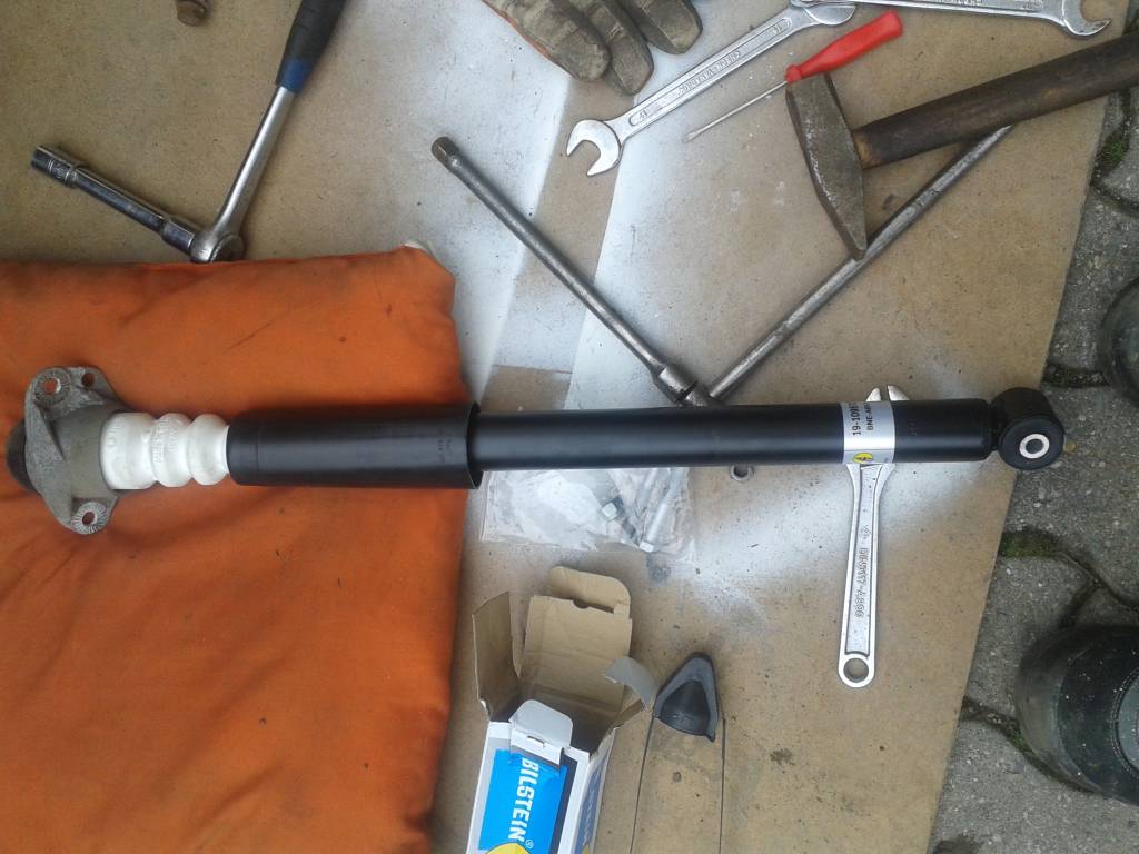

nasadíme horní uložení na tyčku a samojisticí matici utáhneme. Jak již bylo řečeno, nová matice byla vel.17 (nevím jestli je to tak u všech new tlumičů). Nasadíme klobouček (nazapomeňte, ať nemusíte znovu zpětně demontovat tlumič z auta jak se to stalo mně u druhého tlumiče
). Nyní máme zkompletovaný tlumič a nachystaný ke zpětné montáži

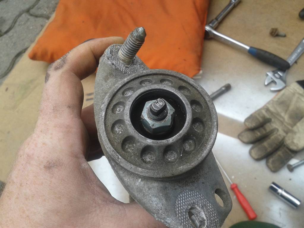

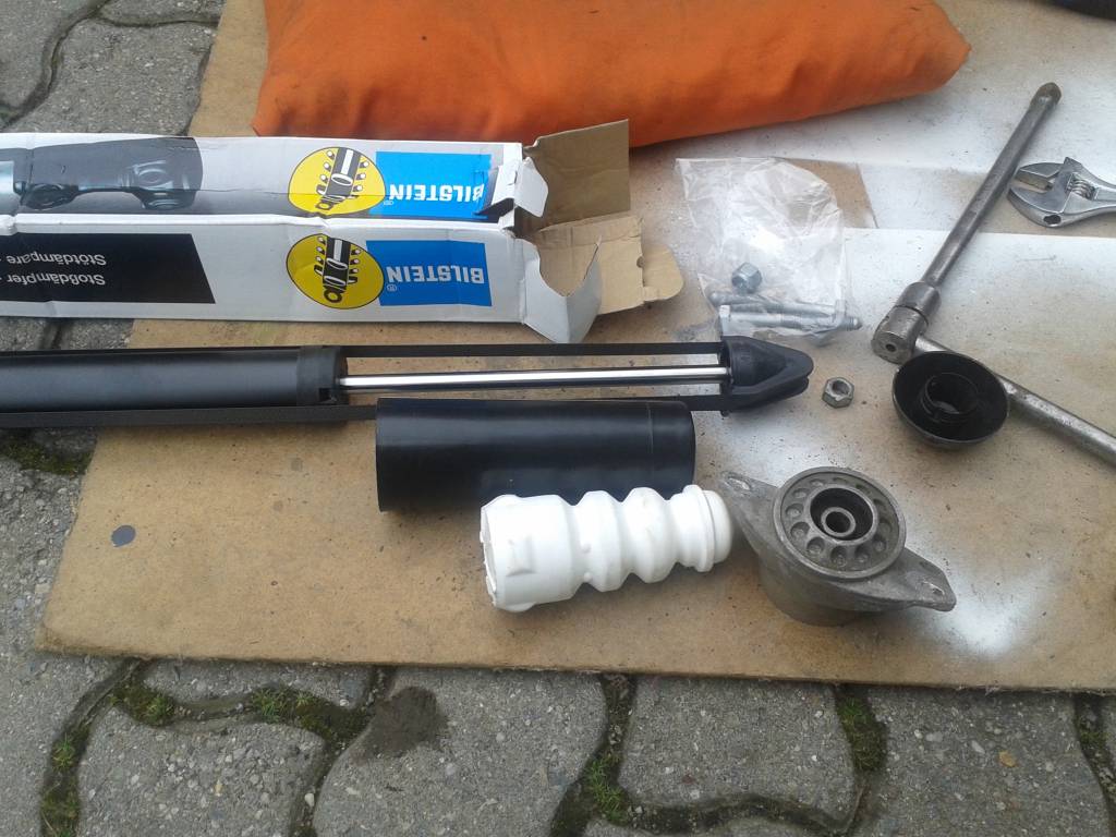

z takto vyjmutého tlumiče odstraníme plastový klobouček nahoře (stačí podebrat šroubovákem a mírně zapáčit), abychom mohli sundat samotné horní uložení z tlumiče. K sundání budeme potřebovat fajku 16 (v nouzi lze použít i 17, s tou tu matku též vytočíte) a štelovatelný klíč, kterým chytneme vrchní sražení. Samojistící matici takto vytočíme pryč. U nového tlumiče pak byla samojistící matice č.17.
