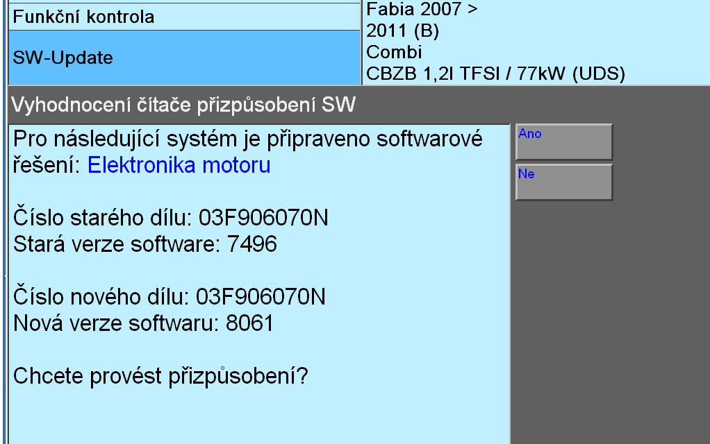

  2. Ahojte, v poslednom čase som si všimol na svojej Fabii, vždy po naštartovaní a len na prvom rozjazde pri 17 km/h tam dva-krat niečo trosku cvakne, po zastaveni a znova rozjazd nič, a spraví to len vždy prvý krát po naštartovaní a v prvom rozjazde. Fabia má aj ESP tak neviem či to má vplyv. To cvaknutie nie je počuť vonku iba vo vnútri vozidla, a zvuk ide z dvoch strán ako keby od predných kolies. Nestretol sa niekto s takýmto cvakaním ......... Ďakujem za každú odpoveď.
  3. Takže, týzden po tom ako som napísal tento príspevok mi jeden z DS roztrepal auto, tak som ho mal mesiac v servise a keď som si išiel po, tak som sa pýtal na tento problém, povedali že také riešili, je na to novšia verzia softwaru na riadiacu jednotku, tak update verzie sú na obr. zatial ok.
