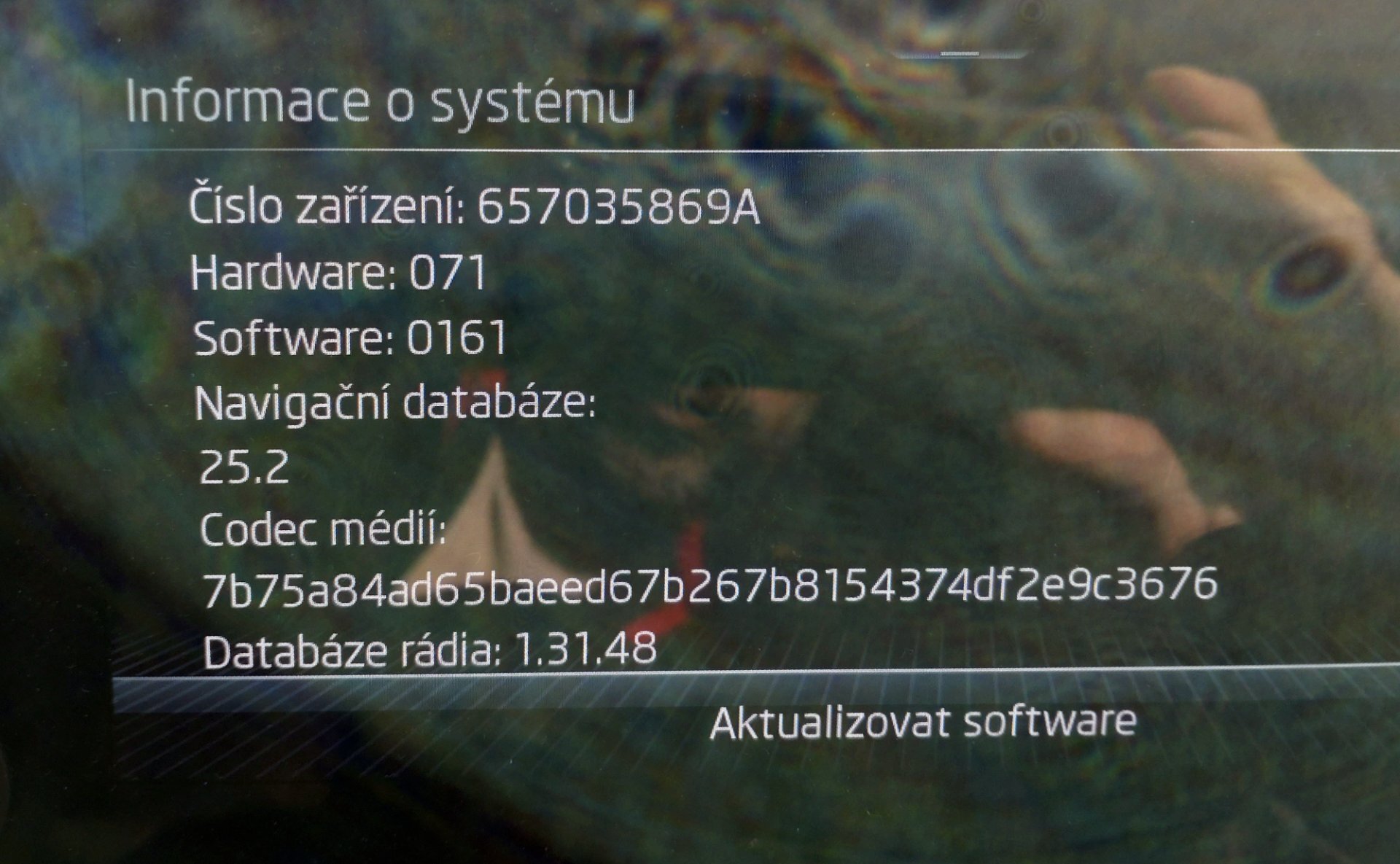

  2. Ahoj, Taky zrovna řeším, mám zakoupen onen "balíček" a aktualizace online, ale stále mi auto nenabízí aktualizaci. Verze mapových podkladů je 25.2. Po komunikaci s podporou mi včera dorazil následující email.. V současné chvíli je již dostupná nová verze mapových podkladů s označením 25.5 Prosíme Vás o prověření, zda je již ve Vašem voze stažena tato nejnovější navigační databáze. Pro aktualizaci je potřeba parkovat vůz na místě s kvalitním pokrytím sítě. V případě, že aktualizace ani při splnění podmínek neproběhla, doporučují kolegové z vývoje uvést systém vozu do továrního nastavení. Možnost uvedení systému do továrního nastavení naleznete v infotainmentu – otevřete menu Nastavení, vyberte položku Tovární nastavení a potvrďte. Upozorňujeme, že převedení systému do továrního nastavení smaže veškerá uložená data. Následně znovu proveďte párování s aplikací MyŠkoda. Kdybyste narazil na jakékoliv komplikace, neváhejte nás kontaktovat. A úplně se mi nechce dávat tovární nastavení, má s tím někdo zkušenost? Mám Scalu vyrobenou v lednu 25 s tabletem 8" bez navi.
