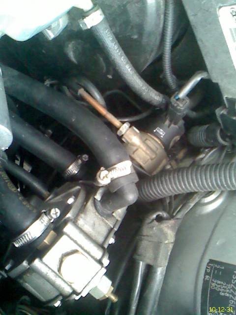

Tak jsem trošku googlil a našel jsem polské forum kde to bylo vše popsané i s fotkama takže už vím kde ten filtr je.
Měli jste pravdu byl jsem v autě a opravdu je to tam jak jsem říkal že tam je namalovaná nějaká cívka.
Netušil jsem že to je tak malinký ten filtřík.
Přikládám fotku mého filtru a tady je fotka jak vypadá filtr po rozebrání co měnil nějaký polák http://img385.imageshack.us/img385/5567/filterst0.jpg
To se celkem nedivím že potom auto nejede.

Tak jsem dnes vytáhnul ten filtr a vysipalo se svinstva ještě více než jak je na té fotce,elektromagnet funguje taky správně.Zítra to namontuju zpět a uvidím.
