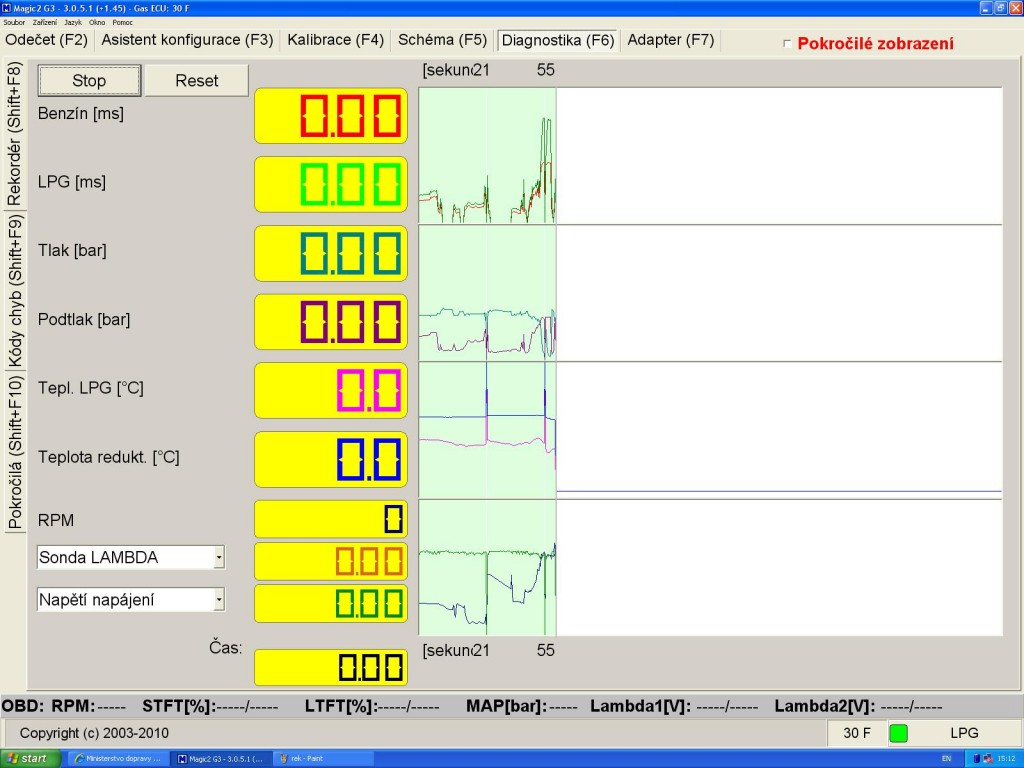

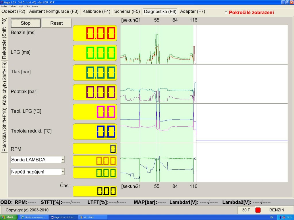

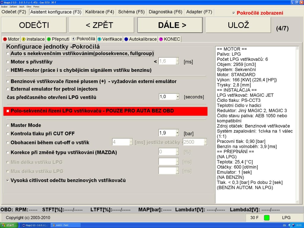

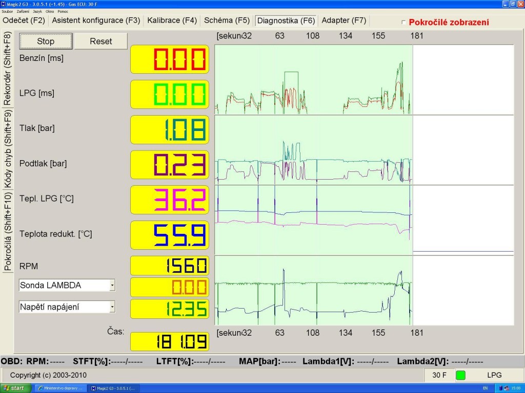

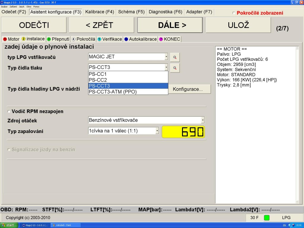

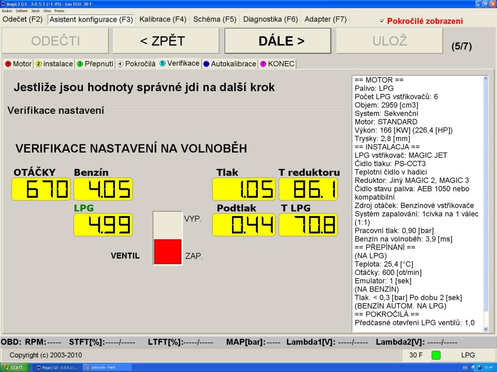

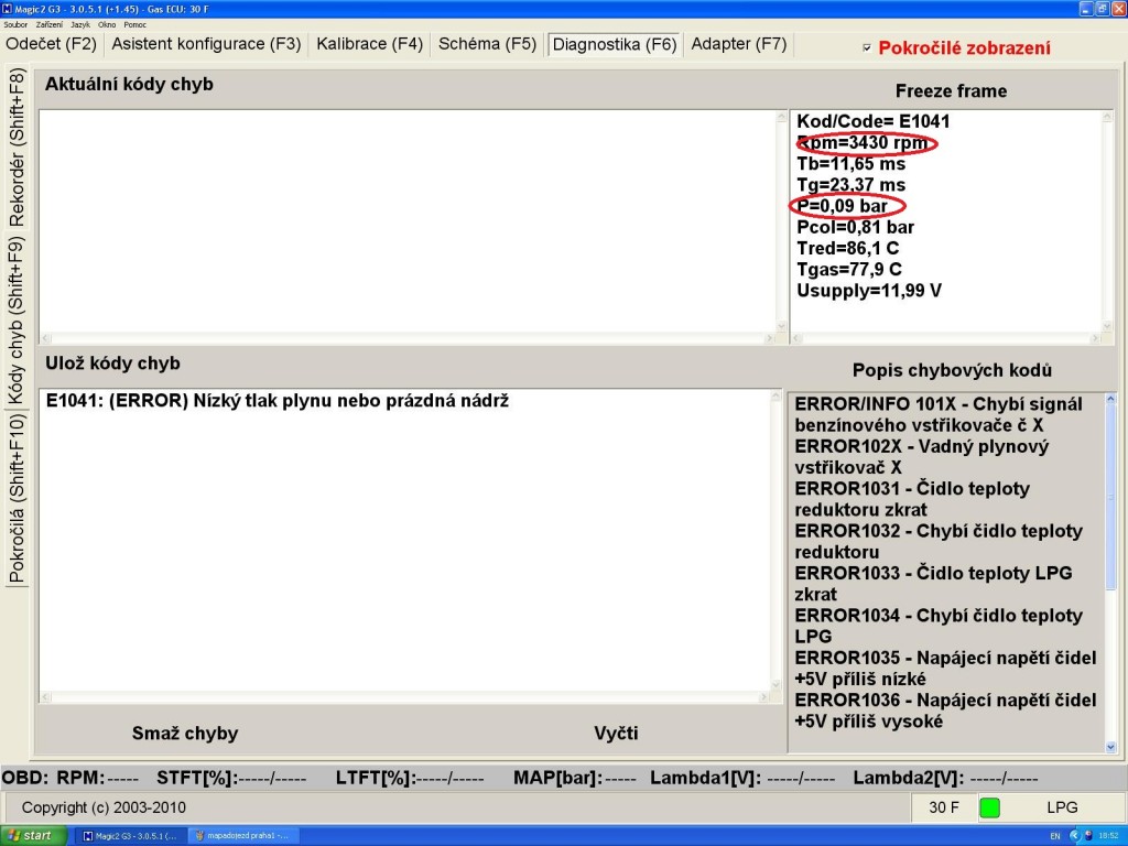

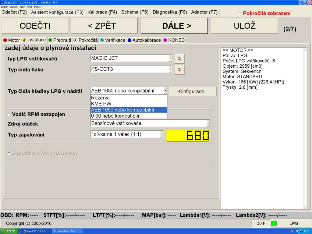

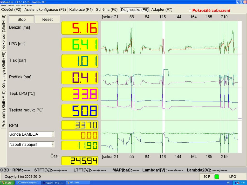

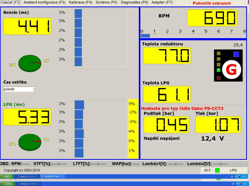

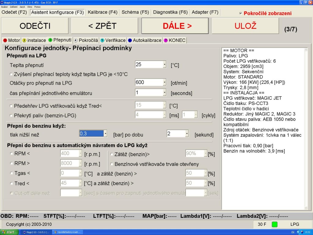

prikladam nejake foto z diag.
ten error je presne stav kdyz jsem mohl jeste najet 50Km (klidnou jizdou)

pokud ty fotky máš nafocené za běhu na volnoběh, tak je to strašně málo, u takového obsahu a výkonu je potřeba tlak alespoň 1,5, při prudkém sešlápnutí by měl jít klidně i přes 2 až 2.5, pak to nakrmí, ovšem jestli to zvládnou vstřikovače, záleží na jaký výkon jsou, aby tam nebyla daná nějaká slabá sada, i to se stává....

obrazek rekorder2 je hned po stavu prepnuti ktere bylo pri 4500RPM
reduktor zavladne 250HP
pracovni tlak 0.8 - 1.6
pri autokalibraci tlak rozpoznan na 0.8 a tak je i ulozeno
zkusim tedy prepnout na 1.6 barz
vsrikovace by meli byt ok
cca 60 HP/cyl., 1,5 Bar rel.
http://www.hlpropan.cz/news3.htm
vždyť říkám, máš zam malý tlak, jak při nízkých, tak při vysokých otáčkách, podle mě 1,... je málo, u takového motoru by tam mělo být alespoň 1.6- 2, navíc máš malé napětí na baterii, jak to, že u běžícího auta máš jen 11,9V ? mělo by být kolem 14 V, možná při tom vázne komunikace s ŘJ plynu....
