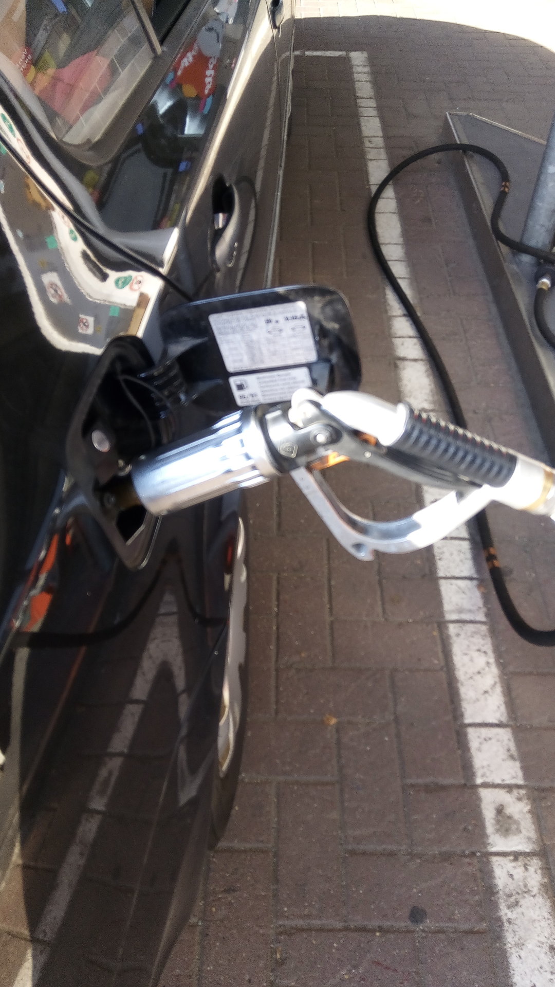

Tak jsem se vrátil z Belgie, Octavia bez jediného problému,přestože bylo 38 stupnu Celsia na dálnici bez problému, naloženo 60l destilátu ve skle v kufru, 3 dospělí a zavazadla, celkem cca 320 kg, najeto 282 000 km. Jediný zádrhel byl v nepoužívané belgické redukci. Nešla našroubovat rukou, zvládl jsem to kleštěmi našroubovat a pak kleštěmi odšroubovat. Pak už to šlo i rukou.

Musím to zatukat,ale s LPG je klid.  Jediné co se týká LPG a je otravné, je starý čerpací stojan na Tank ONO, Černokostelecká.(Cena 13,50)  Jakmile je přes 30 C, stojan vrčí a nic nečerpá. Když jsem odjel na Tomegas s novým stojanem, čerpání bezproblému. (Cena 15,20)
