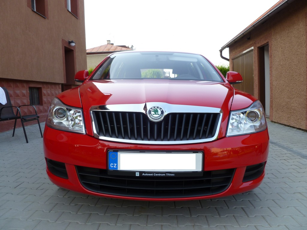

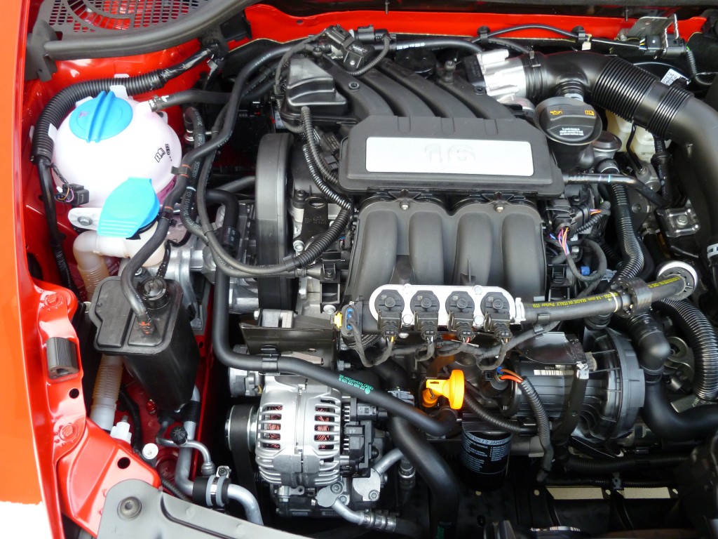

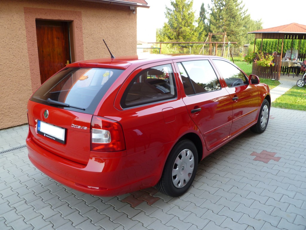

- od dneška jsem majitele nové octavie kombi na LPG
- nemohu najít diagnostický konektor , poradíte kde je ? hledal jsem ho jak u octavky řady 1

Tomasi ,to je nadhera. Zrovna si rikam,ze jsem si mel koupit tez kombika a ne sedana. Na delku je to ten samy vuz a kombik se lisi jen tim,ze ten prostor co ja mam nad kufrem venku,kombik uvnitr. A co je to za verzi? To je ta bezpriplatkova barva Corrida? A jaky model? Ja ji zvazoval tez ,ale zvolil jsem nakonec priplatek za cernou barvu,pac mam u Primy cerna nelakovana zrcatka a kliky.Jsem si rikal,ze ty cerne zrcatka a kliky by na cervene Corride vypadaly lacine.
Právě to tady řešíme, nicméně snad i když tomu nevěřím, by jsi se mohl dopátrat řídící jednotky, když pujdeš po kabeláži.
Vídím, že ten reduktor je tam nějak našikmo uložený a nebo mě šálí zrak?
Ještě jedna věc....jak se půlí sání, tak po pravé straně je tam nějaká patice, dokážeš mi zpočítat dráty kolik jich tam jde? potom dál se ty dráty spojují v jeden svazek i se vstřikama od LPG.
Podle mě kuzměna v řj landi renzo nebyla, a nebo pod byla, tak tam dali landi renzo blue (nebo plus).
Dráty budou pasovat vesměs všude, tlačítko pro výběr paliva není problém udělat ani pro mě mimo (jde v podstatě jenom o odpojení mikrospínače originálu)
Ukazatel paliva buď spárovali s řj LPG a nebo jej berou ze snímače hladiny paliva přímo a přepočítávají ho pak na ukazatel, stejně tak jako funguje plovák benzínu.
CO se týče diody signalizace provozu paliva, žádný problém vzít tuto informaci z řj LPG.
Poslední věc je komfortní počítání stavu, spotřeby apod na palubáku. Podle mě oni použili něco jako "dvojitý palubák" který je nastavený na benzín hladina v nádrži+délka vstřiku benz. vstřiku a nebo po přepnutí na LPG se přepne palubka do druhého režimu, kdy měří stav hladiny LPG + délku vstřiku plyn. vstřikovače.
Upravit čip pro přesné dávkování paliva dokážou i fajnšmekři garážoví. (já teda ne, ale oni jo).
Do EOBD zásuvky pak jdou na spešl piny přímo z řídící jednotky do zásuvky. Nejde to přes gateway.
- je to verze s výbavou prima, nechal jsem si dolakovat zrcátka + jsem si vymyslel tuším za 1200kč boční lišty a kliky mi neolakoval protože prý nejsou určeny pro olakování.
- hledal jsem zda existují jiné pro olakování a žádné jiné se neprodávají, takže výmluva prodejce
- pak centrál na dálku a snad vše jinak PRIMA
- je to základní barva corida

no tak vam tu diagnostiku trochu vysvetlim. k starsimu modelu byl extra program od skody + redukce novej model je komplet v diagnostice Vas
kde je u těchto modelů ta diagnostická zástrčka ?
jednotka motoru je jedna. ridi benzin i lpg takze klasicky prez obd zasuvku. starsi model ma jednotku LPG v prostoru LP podbehu
a obd zástrčku najdu KDE ve vozidle ?
tomasz:Moc pěkny kombajn,at ti děla jen samou radost při jizdě na LPG.Akorat mi tam chybi tonovana okna,s nima by to vypadalo jinak.Jinak se těšim na tve poznatky s timto vozem.
Upraveno od bitttpower
Tak tónovaná okna o ty fakt nestojím, vzhled pro mne až zas tak důležitý není ale funkčnost a variabilita vozu. Zevnitř při tonovaných oknech je mín vidět ven a okna jsou na autě čirá proto, aby šlo vidět dobře z vozu ven.
