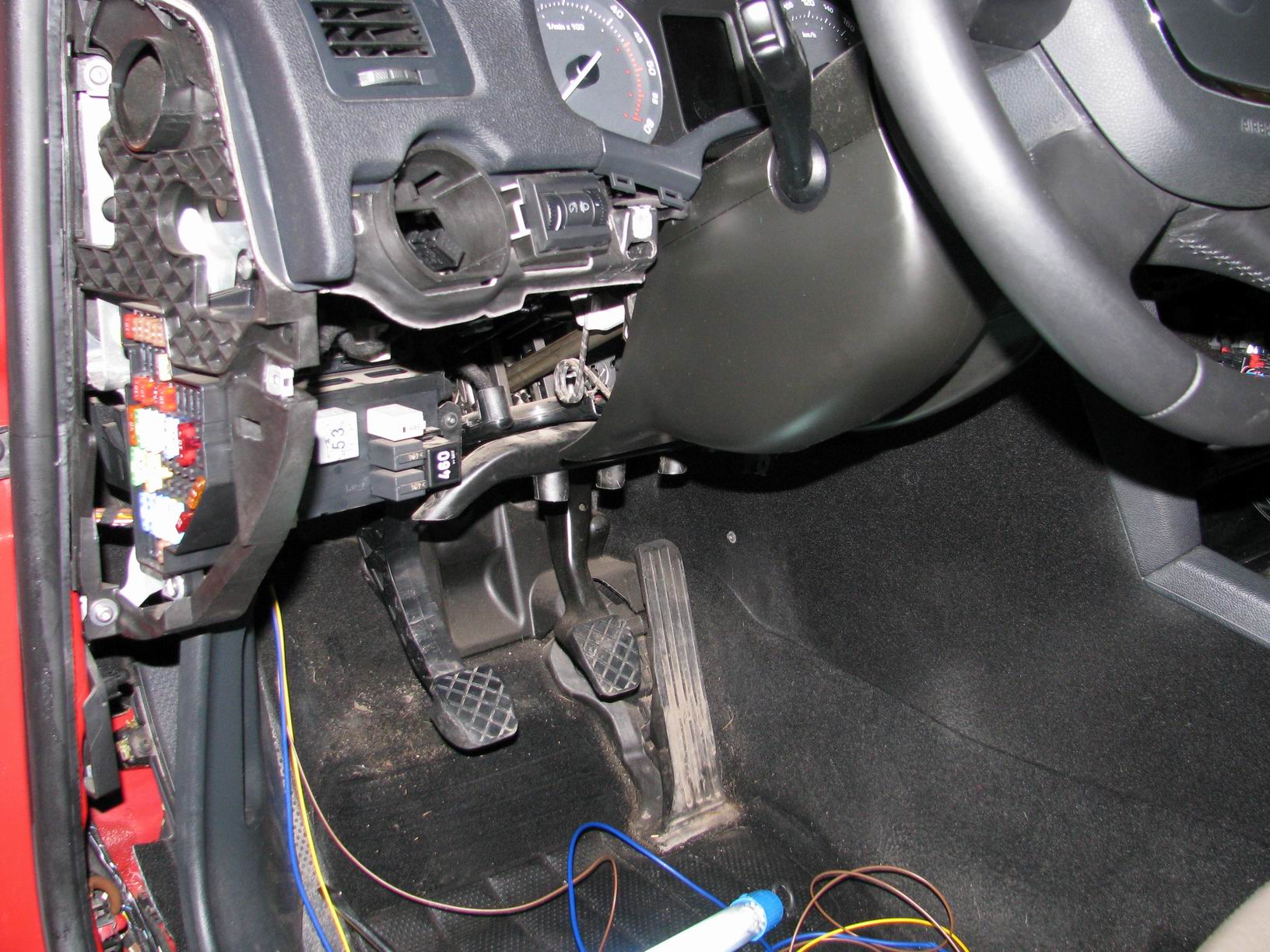

Cau, může mi prosím někdo poradit kde přesně je konektor 12-ti pinovej u BSG (na pozici 1 jde bílí kabel), jsem to prostě nějak nenašel :-) . A ještě kde je pozice 75, což by měl být plusový pól, který je spojen s pozicí 15 na ŘJ climaticu a mezi je 5A pojistka.
Díky moc
ten biely kablik ide do konektora T12b/písm. C/ PIN1je označeny na BSG a 75 najdeš v poistkovej skrinke je to hrubší čiernožltý kabel od neho natiahni kablik osaď poistku SC46 5A a dalej pokracuj do RJ climaticu
Díky moc už to funguje
Tak už mám taky vyhřívané sedačky, práce docela dost, ale perfektní provedení a ještě jednou díky moc.

Hledání obj. čísel pinů v Etce je šílené, pokud konektor obsahuje různé velikosti pinů tak nevím, který je který :feve: a u nás ve Škodovce se jim to taky nechce hledat. Na druhou stranu, chci to mít všechno originál a nenahrazovat piny nějakými jinými z GM, dávat pojistky bokem atd. Raději vysolím pár stovek navíc a bude to skoro jako od výroby. ;) Zatím jezdím s provizorním propojením vedeným po povrchu, místo potenciometů tam mám trimr nastavený "5" a celé se to zapíná do cigaretovky, prostě děs. Ale až se oteplí hodím to konečně pod plasty tak jak to má být.
