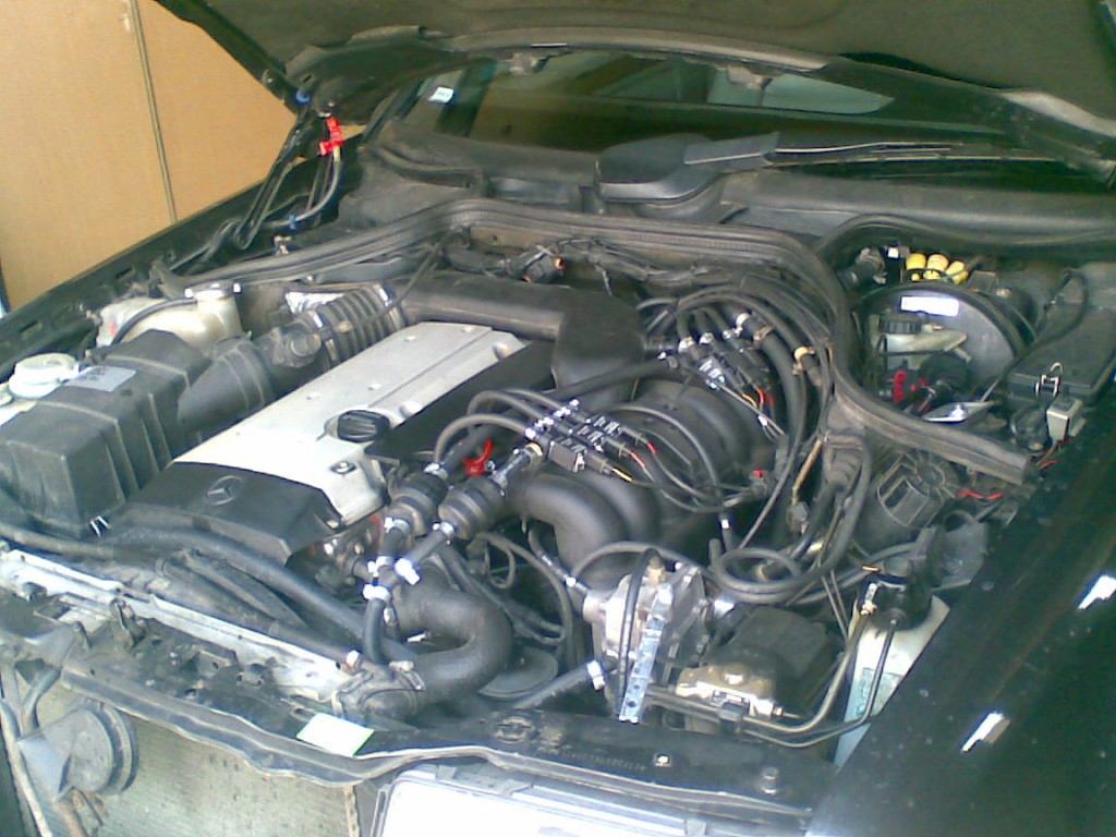

post-37556-0-02102300-1315316952_thumb.j
Fridrich --- hele to není příliš stará montáž, ta tvá fotka toho Mercedesu.
Jinak karel.lpg má v podstatě pravdu, až na jednu věc. Zapojení té vody musí být dobře udělané, aby ten reduktor se stíhal vyhřívat....v případě, že vyhřívání je dostatečně kvalitně udělané, tak nějaké náporové větry na to nemaj vliv, ani při zimním období.
Problém se objeví tehdy, když objem a výkon motoru je velký a z důvodu špatného přístupu auta a motoru nelze ideálně udělat napojení vody. To se mě stalo u VW Touarega 4,2 228kW s jedním reduktorem a ještě k tomu ne uplně ideálně napojení vody.

Paul: najel jsem na tom jen cca 20tis km a pak se nechal ukecat známým a vůz prodal. Chtěl jsem tenkrát montáž svěřit ke KarloviLpg, jenže na poslední chvíli pošla váha vzduchu...No a než jsem to pořešil, tak mi byli doporučený seriozní chlapíci z Poděbrad (což mám podstatně blíž jsem z Kolina) a tak jsem to dal nakonec tam. Pomalu si připravuju podobný auto co jsem měl, tak laboruju jestli neušetřit těch 10tis Kč a dát magica, ale abych pak zas nespílal zlatý tatarini...
