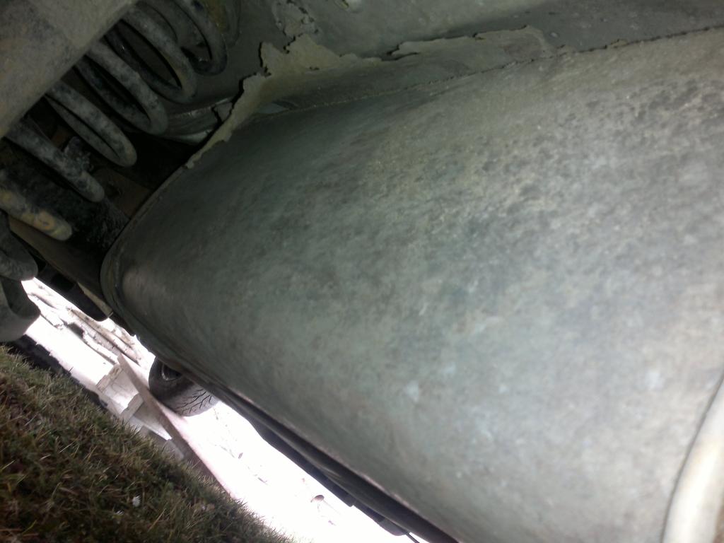

Udělal jsem fotky svýho původního výfuku, má najeto už 332 tis. Neumím je vložit tak jestli je někomu můžu poslat,kdo je sem dá.
Upraveno od Dave33
  • 2 týdny později...
Tak snad se to povede. tady jsou fotky výfuku stáří 10 let najeto nyní 333.tis
post-4581-0-35409900-1394481348_thumb.jp
post-4581-0-46366500-1394481364_thumb.jp
post-4581-0-60665100-1394481375_thumb.jp
