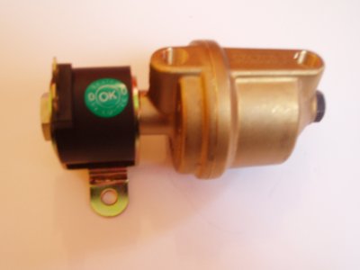

Mam problem s el. ventilem na lpg-lovato zasekava se lze ho nejak rozebrat a vycistit?
Většina elm-v lze rozebrat. Ne vždy pomůže čištění a nebo ne nadlouho. Pak je lepší zaději nové.
post-84038-0-32314400-1388868887_thumb.jpost-84038-0-68950500-1388869079_thumb.j
a ma nekdo zkusenost rozebirani tohoto ventilu?zhora je matka na 17 klíč ale jak dal?
Upraveno od Pankac1985
Zešrubuj tu matku....měli by ti vyskočit vnitřky (asi :kol-28:  )
jsem zvedav ,no doufam že nic neztratím a,každopadne to vše vyfotím pro další dobrodruhy jako jsem ja :-)
tak jsem zjistil ze na tom není poradne co fotit,není to zadna veda je to na 17 klič po opatrnem vysroubovaní zasyci zbyteček plynu a po tim sroubkem je malinkate perko neco jako v propiscce a to uz bylo doost unavene a netlacilo zpet poradne a tudis se to nedoviralo,jinak ten zaviraci ventilek byl zašedly-uhlik,tak jsem ho otrel lihem a seskladal zpet a parada vše funguje jak ma :-)to je jinak pro všechny navod jak na nej apak vše prekontolovat hlavne tesnost
