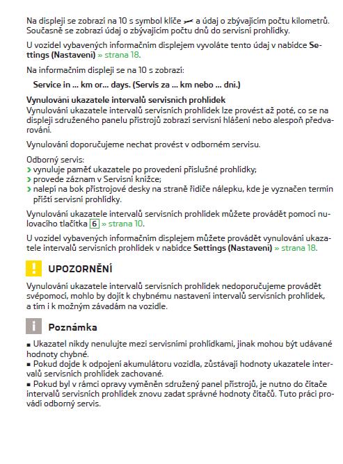

A co to znamena ked Mam na PoloDOTe 1 servis za 20000km a druhy za 30000km :o:help:
Taky jsem si toho všimnul, ale nikde jsem zatím nezjistil důvod. Nevíte někdo co to znamená?
Není to první výměna oleje a to druhé klasická servisní prohlídka?
  • Autor
Přesně jak píše HjM. PoloDot sice nemám ale stačí vzít návod str. 10 - 11.
Právě že v návodu se píše pouze o intervalu servisní prohlídky. Při prvním zmáčknutí to ukazuje počet km a dnů. Ale jak to zmáčknu znova zobrazí se opět km a dny ale úplně jiný údaj (skoro dvojnásobek). Pokud je první údaj výměna oleje a druhej údaj klasická servisní prohlídka, tak by to mělo logiku :)
  • Autor
no v návodu je právě, že index 1 značí výměnu oleje a index 2 servisní prohlídku. viz. obr.
post-83821-0-47081000-1398245821_thumb.j
Tak to mám asi jinej návod, protože já tam mám jenom tohle. V tištěný i pdf podobě mám to samý.
....ze škodováckejch stránek jsem si teď stáhnul nejaktuálnější verzi a tam je to jak si uvedl ty, takže dík za upozornění :kol-47:
