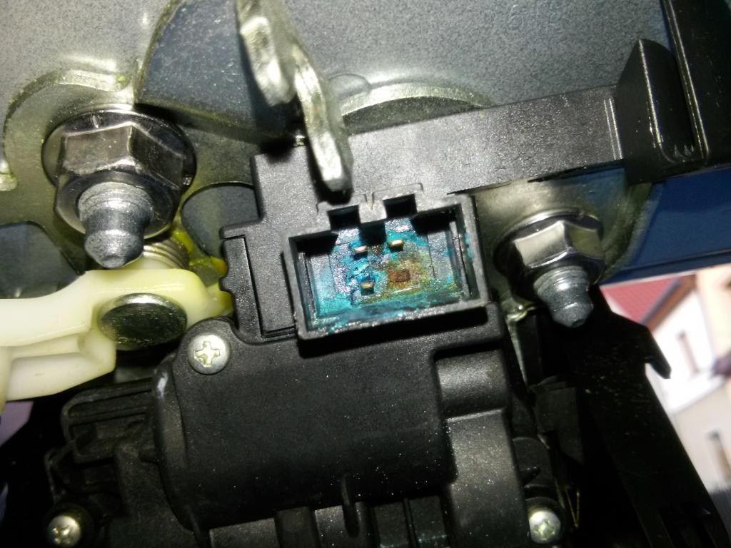

Tak mě kluci můžete přivítat v klubu nefungujících 5. el. vrat.
Jak jste někteří výše radili, koukl jsem se na zámek a mám to také dost zoxidované a jeden pin je úplně pryč.
post-24038-0-54653500-1453801726_thumb.j
bud vymenit nebo opatrne vrtackem odvrtat plast kolem kontaktu  a zkusit napajet novy kontakt na stary, nejlip pres nejakou spiralku, aby se to poradne zpevnilo... nic jinyho s  tim asi delat nepujde..
