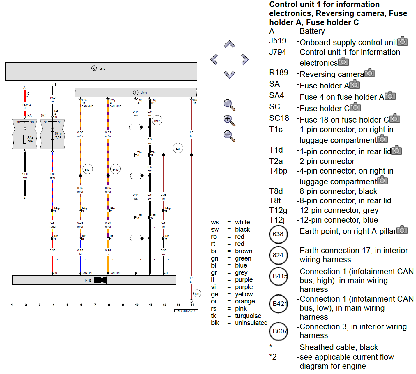

Ahoj, půjde čínská kamera rozchodit na Boleru 5Q0035840B bez navigace?
Dík..
Ahojte!
Najde sa niekto kto poradi? Podla schemy v dielenskej priucke by mala byt pouzita kamera ktora mav ciernom konektore 3 vodice:
https://www.aliexpress.com/item/4000905786376.html?spm=a2g0o.productlist.0.0.17be150eI9inOk&algo_pvid=cf1e8357-0762-472d-bdf2-64491c74532f&algo_expid=cf1e8357-0762-472d-bdf2-64491c74532f-20&btsid=0b0a555616141130617182207ea582&ws_ab_test=searchweb0_0,searchweb201602_,searchweb201603_
-cerveny - +12V od poistky
-cierny - 0V
-hnedy - signal so spiatocky
-nema vsak ostrekvovac
Nasiel som vsak kameru aj s ostrekovacom ale takto kamera ma v ciernom konektore 4 vodice:
https://www.aliexpress.com/item/4000197729171.html?spm=a2g0o.detail.0.0.728427e096KEab&gps-id=pcDetailBottomMoreThisSeller&scm=1007.13339.169870.0&scm_id=1007.13339.169870.0&scm-url=1007.13339.169870.0&pvid=529d1a0a-600c-48cb-a802-677d8913f9df&_t=gps-id:pcDetailBottomMoreThisSeller,scm-url:1007.13339.169870.0,pvid:529d1a0a-600c-48cb-a802-677d8913f9df,tpp_buckets:668%230%23131923%2395_668%230%23131923%2395_668%23888%233325%231_668%23888%233325%231_668%232846%238112%231997_668%232717%237564%23626_668%231000022185%231000066058%230_668%233468%2315608%23144_668%232846%238112%231997_668%232717%237564%23626_668%233164%239976%23739_668%233468%2315608%23144
-cerveny -  +12V
-hnedy - 0V
-oranzovo/hnedy - CANH
-oranzovovo/fialovy - CANL
Nema niekto skusenost ci je mozne pouzit aj tuto CAN kameru s tymto zapojenim?
Upraveno od juri23
Díky za tip, objednal jsem ji, snad bude OK.
a vie niekto povedat ci je mozne ju zapojit? podla prilozenej schemy? bude to fungovat?
před 5 hodinami, Sudetak napsal:
can? potom skus dat info ci to fungovalo
Nejaké recenzie tam sú a vyzerá, že to funguje.
to ano len ci to nebude nejako vymedzene rokom vyroby alebo riaidackou, popriapdne ci je po instalacii potrebna kalibracia
Upraveno od juri23
Mám facelift 08/2017, dle data v etce kód kamery N od 03.04.2017.
Tedy pokuď to je opravdu kamera s kódem N, měla by být funkční.
Mám fyzicky odzkoušen i kód H a ten je určitě funkční.
Škoda, že recenzenti nepíší do jakých konkrétních modelů to montují.
Z hlediska kódování, kalibrace jsou tam zprávy trochu nejasné, někdo
píše, že vše funguje bez ničeho, někdo kóduje, někdo kalibruje.
Upraveno od Sudetak
ja mam rocnik 10.2016 a trosku sa obavam ci tato CANova kamera mi bude fungovat, nakolko v schemach dielenskej prirucky  mam schemu zapojenia pre necanovukameru...
Upraveno od juri23
