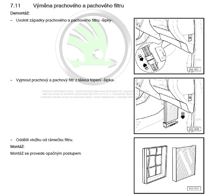

smrdí klíma plánujem ju vyčistit sprejom a kúpiť nov=y pelový filter viete mi poradit ako ho vymenit a kde ho nájdem? :)
pod schrankou spolujezdce je filtr. Jsou tam takove zapadky ty se daji mam takovy dojem k sobe a sunda kryt a vytahne filtr.
Poďakuj sa wirerovi :)

Ďakujem wirer :D čo som pozeral že tie filtr obidva spolu výjdu na 25€ no neviem či je ich nutné meniť skôr asi len klímu vystriekať keď smrdí len klíma a ventilácia sama o sebe nie
obidva ? Ved si vravel len o kabínovom
  • Autor
tak ktorý zapríčinuje že to smrdí ako bezdomovec? :D pravdepodobne pachový nie?
Upraveno od juraj07
pachový, kabínový, peľový je to isté. Rozdiel je akurát v tom či je s alebo bez aktívneho uhlia. Ten s aktívnym uhlím zachytáva aj pachy narozdiel od obyčajného ktorý ich prepúšťa. O tom, či je rozdiel v praxi "citelný" nech ti povie niekto iný. S aktívnym uhlím som ešte neskúšal. :)
  • Autor
a keď ide ten "vzdušný bezdomovec" :D Z ventilácie po zapnutí AC tak problém podla mňa asi nebude v Filtroch :/
