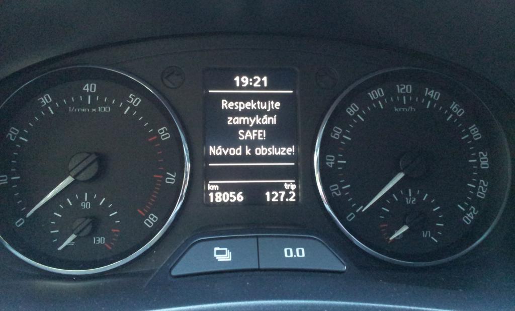

A ten safe system nefunguje da sa normalne otvorit zvnutra ked zamknem dialkovym

No kdyz ti nefunguje ten safe a jses si jisty ze ho tam mas ? Protoze mam takovy dojem ze se to od MR 2014 nedava standartne.
Pokud auto otevřeš zevnitř tak safe asi nemáš aktivní. Já ho taky nemám, ale práci ho některý auta maj. Jde to taky poznat tak, že při uzamčení to jakoby dvakrát cvakne. A zevnitř se fakt nedostaneš, kolega mě takhle ve spěchu zamknul a byl jsem v pasti :-)
No ono by se to melo i napsat na displeji budiku. A safe jde zrusit tim ze se zamkne auto dalkacem a nebo klicem a do 30 s se jeste jednou zamkne a on se odblokuje a jde normalne otevrit.

No nikdy jsem si nevsiml ze by mi to cvakalo dvakrat, vim ze to cvakne a to mi staci :) A pise ti to alespon neco kdyz vytahnes klic z spinaci skrinky ?? Ma to napsat tohle cituji: ■ O tom, že bude po zamknutí vozidla aktivována bezpečnostní pojistka, budete
informováni hlášením CHECK DEADLOCK (RESPEKT_SAFELOCK) na displeji sdruženého
panelu přístrojů. U vozidel vybavených informačním displejem se zobrazí
hlášení Check deadlock! Owner's manual! (Respektujte zamykání SAFE! Návod
k obsluze!).
Jj, aspoň tak to dělá na služebních F. V podstatě během sekundy to dvakrát cvakne jako by jsi dvakrát zamknul :-)
Pokud teda mluvíme o tom samém. Jsou to Fabie II tak 2 roky staré, možná to teď funguje jinak, protože na displeji žádnou informaci nevidím. Každopádně auto je zamčené tak, že ho zevnitř neotevřeš, ani násilím :-)

No mi to na maxidotu pise kdyz vytahnu klic toto Respektujte zamykání SAFE! Návod
k obsluze!) Ale ze by mi to delalo dva krat jsem si nikdy nevsiml.

pozeral som nejaké papiere a tam to nieje ale 100% som si isty že keď som čítal faktúru že to tamm bolo v zátvorke (SAFE systém) tak neviem a to sa už od 2014 nedá objednať?
Reknu ti to tak ctu většinou vsechny auta co jsou tu na foru. A mam takovy dojem ze se to resilo i u rapidu. Ze to tam nekteri meli a nekteri ne.
Když to tady čtu s tím SAFE systémem.... Mám ho v autě, nedávno jsem to i zkoušel s ASPIRE na srazu.. ale za celou dobu co mám auto jsem si nevšiml, že by mi to někdy napsalo, něco na maxidotu o tom, že to tam je a že mám dávat nějaký pozor a jsem si téměř jistý, že to tam ani nepíše  :kol-32: .. Kdy vám to píše, když zastavíte, vypnete motor, nebo když vytáhnete klíče ze zapalování?
Ano co nejdrive to vyfotim jak mi to pise a pak hodim sem.
Tak jsem hodil foto a klic alespon ja nemusim vytahovat, staci kdyz vypnu zapalovani a hned mi to napise.
