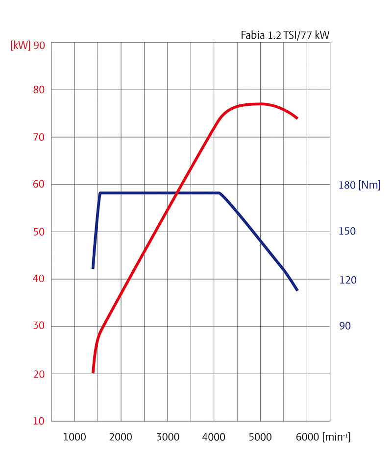

Ono se stačí podívat na parametry toho motoru - lépe řečeno průběh výkonu a hlavně točivého momentu. Takže to drž minimálně nad 1500 ot., raději spíš okolo 1800 - 2000, kdy to pocitově začíná slušně táhnout.

  • Autor
Dík, budem sa toho držať
