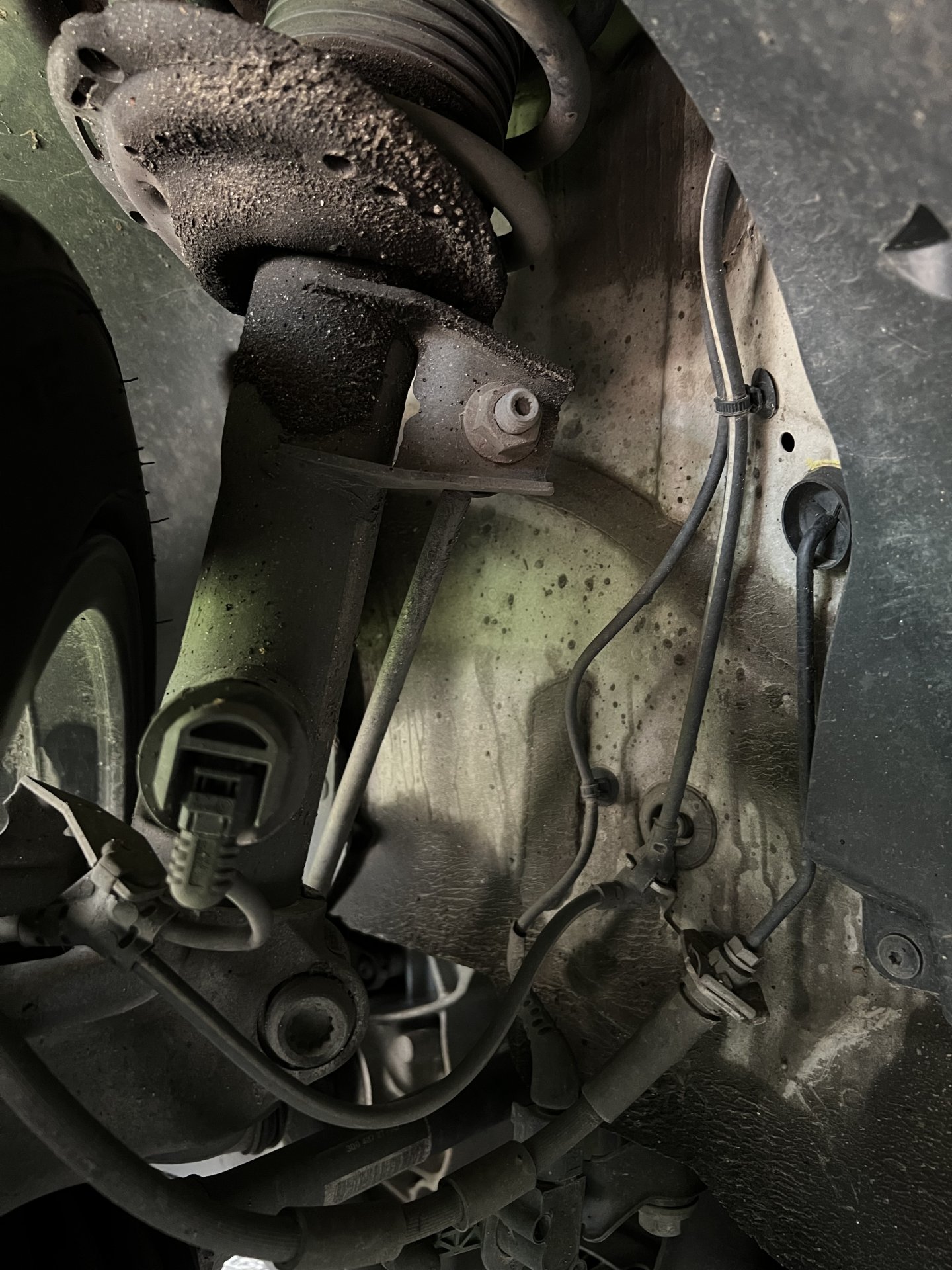

Mám najeto 146 000 Km, poprvé mi měnili vyteklé přední DCC tlumiče ještě v záruce při 60 tis.Km. Přišel na to značkový servis a automaticky je vyměnili. Nyní jsem našel lehce vytelké oba oba přední tlumiče, ale při jízdě nic zásadního nepociťuju, změna režimu je stále velmi citelná. A teď otázka, vyměnit nebo ne?
ona tam je nějaká velikost "skvrny", která nevadí. někde se to tu řešilo. myslím, že pokud je jen "vlhký" a neteče až dolů, že se to neřeší.
koukám, že mám se suchými funkčními tlumiči s přes 200 tkm docela štěstí :)
Tak záježí kde jezdíš, pokud hodně dálnice, tak potom tlumiče vydží mnohem více. Já jezdím hodně okresky 90% a dálnice 10% . I když se snažím dírám vyhýbat jak to jde, tak ten podvozek dostává na 19" kolech zabrat. Zatím to asi odmastím a budu to hlídat. Do budoucna mě ta výměna asi nemine.
díky za info. já to mám s poměrem cest "jak kdy". ve výsledku na km asi půl na půl :)
díry občas trefím. častěji, než bych chtěl. mám přitvrzeno. těžko říct, proč a jak ... každopádně jsem rád, že mi to funguje.
ať ti to jezdí :)

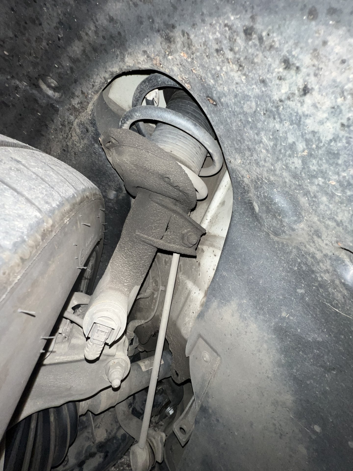

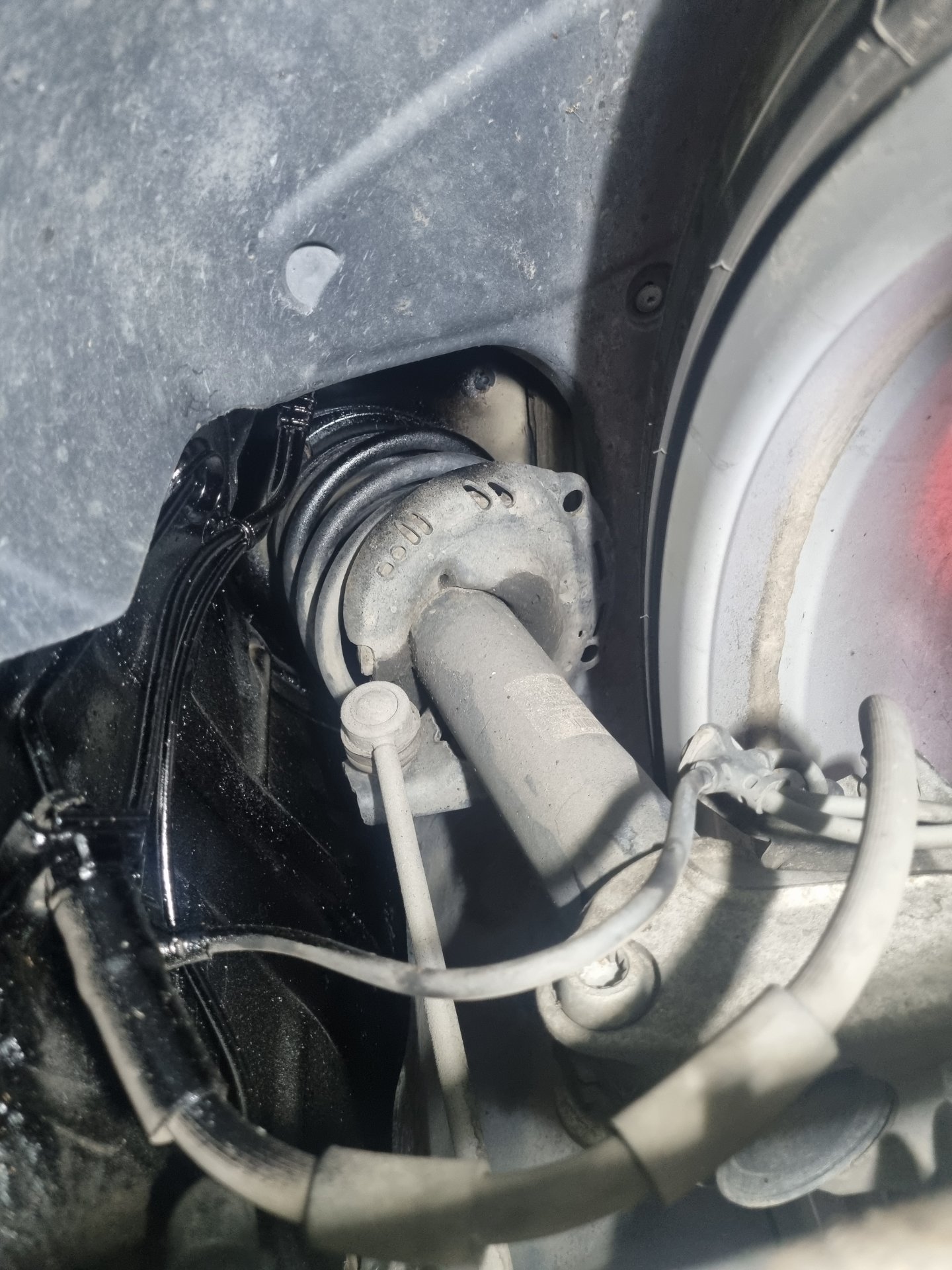

Byl jsem se na poptat na DCC tlumiče u nás v servisu a bylo mi povtrzeno, že Monroe šly s kvalitou hodně dolů, takže dávají buď originály nebo Bilstein. Já půjdu do Bilsteinů.
Najeto 131600.
Levý a pravý. Předpokládám ze jsou KO.
