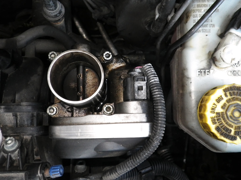

Zdravím Vás, chtěl bych se zeptat po odkrytování krytu nad motorem jsem zjistil v oblasti kolem škrtící klapky olej viz foto a olej teče po motoru. Samozřemně že neteče proudem, ale je zamotorem mokro, dolívám olej cca na 15tis km  asi 1,1 L používám 5w40 Castrol
Motor je tam 1.4 16V 55kW fabia I rok 2000 jinak
Po rozebrání krytu motoru jsem koukal že na vzduchovém filtru je trochu oleje asi stříká přes škrtící klapku.
Nějaké nápady?
Vadí ten olej nečemu?

Ahoj nepíšeš kolik máš najeto. Tvůj motor už tahá olej. Doporučuji ti změnu oleje na polosyntetiku 10W40.
Najeto cca 120tis, ale olej dolejvám cca 1L do výměny (cca 16tis km) od začátku co mám to auto, kupoval jsem ho když mělo najeto 45tis. km
jen jsem si všiml až nedávno okolo té škrtící klapky že tam je olej, dřív tam nebyl.
až budu měnit olej tak určo dám 10w40 na vyzkoušení
Olej bude malinko hustší,měl by se ztišit motor a možná nebudeš muset ani dolévat do výměny. Taky cenově tě to vyjde líp.
dej hustší olej a měl by přestat mizet, ten zaolejovaný filtr a klapka s tím však pravděpodobně nesouvisí - to bude takto furt. Dělaly to i nová auta. Občas se to prostě musí vyčistit. Olej se tam dostává přes odvětrání klikovky.
a kdybych to chtěl vyčistit bez nutnosti nastavování přes program škrtící klapku, stačí jen odšroubovat ty 4 šrouby a  vyčistit jen okolo?
nebo jak se to nastavuje ve Vag com programu, mam tuším 309
Je to v DP. Čtyři šrouby dolu vyndat, vyčistit, nastavit.
