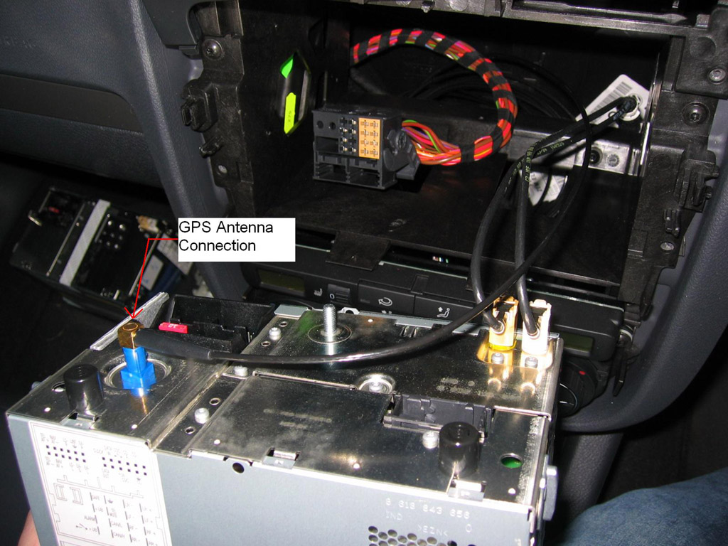

supsak Vloženo 13. Červenec 2008 Vloženo 13. Červenec 2008 Ahojte. Mohol by mi niekto poradit kde zohnat konektory na antenne kable k pripojeniu navigacie? vid foto, potrebujem vsetky tri kusy, modry, biely aj zlty. Niekto to pri kradezi surovo poodtrezoval a zobral aj s navigaciou, takze ostali uz iba trcat v panely kable. Vdaka za info Jaro Citovat
supsak Vloženo 13. Červenec 2008 Vloženo 13. Červenec 2008 Dik, uz som tam napisal , uvidime co maju skladom Jaro Citovat

O.v.i. Vloženo 16. Červenec 2008 Vloženo 16. Červenec 2008 zajimalo by me, vy kdo jste si navi dodelavali, jakou jste pouzili GPS antenu a kam jste ji umistili. Zda se mi, ze kdyz ji necham za navi a jeste ji dam jakoby pod ten kastlik uprostred a bliz ke sklu, tak nechytam poradne signal-navi mi pise NO FIX namisto toho aby psala minimalne 2D FIX ale radeji bych 3D FIX......... krucifix je pravda, ze nemam zadnou orig SKODA GPS antenu ....... dik za radu PS preci nebudu tahat orig. na strechu..... a rozdelavat celou palubku kvuli tomu, abych ji priplacl na sklo se mi taky nechce... Citovat
ladasmid Vloženo 19. Červenec 2008 Vloženo 19. Červenec 2008 zajimalo by me, vy kdo jste si navi dodelavali, jakou jste pouzili GPS antenu a kam jste ji umistili. Zda se mi, ze kdyz ji necham za navi a jeste ji dam jakoby pod ten kastlik uprostred a bliz ke sklu, tak nechytam poradne signal-navi mi pise NO FIX namisto toho aby psala minimalne 2D FIX ale radeji bych 3D FIX......... krucifix je pravda, ze nemam zadnou orig SKODA GPS antenu ....... dik za radu PS preci nebudu tahat orig. na strechu..... a rozdelavat celou palubku kvuli tomu, abych ji priplacl na sklo se mi taky nechce... Já mám neorigo antenu GPS a koupil jsem to zde http://www.sectron.cz/produkty/128-anteny/...ea-200-smb.html napojil a oboustranou lepící páskou nalepil na čelní sklo před zpětné zrcátko těsně pod střechu a jede naprosto v pohodě.....!!!!! A hlavně zvenku nejde vidět!!!! Citovat
