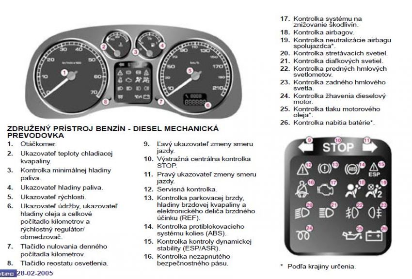

Luďa Vloženo 15. Srpen 2016 Vloženo 15. Srpen 2016 (editace) myslíš na obrázku jako číslo 13 Editováno: 15. Srpen 2016, autor: Luďa oprava čísla z 12 na 13 Citovat
Pawouk Vloženo 15. Srpen 2016 Vloženo 15. Srpen 2016 Luďo, kdes to vzal - to jsem ještě neviděl. Citovat
sven01 Vloženo 15. Srpen 2016 Vloženo 15. Srpen 2016 Pokial to je 13 tak skontrolu tu kvapalinu, ak je jej malo tak pri naklonoch by to mohlo signalizovat.Odoslané z MediaPad T1 8.0 Pro pomocou Tapatalku Citovat
Pawouk Vloženo 15. Srpen 2016 Vloženo 15. Srpen 2016 před 5 minutami, Luďa napsal: na Diesel Power .cz Jenže pokud vím, tak FI takovou kontrolku nemá. Citovat
Luďa Vloženo 15. Srpen 2016 Vloženo 15. Srpen 2016 pawouku vím, právě to mě zaráží co jinýho by to bylo. ale když sem psal číslo, tak sem se uklepl - 12. Už to je opravený na zprávnou 13ku. Citovat
Vejmitsch Vloženo 16. Srpen 2016 Vloženo 16. Srpen 2016 Ahoj, prvně se omlouvám se svou hloupost, místo abych psal dotazy na web, jsem se měl podívat na stav hladiny brzdovky, která je opovážlivě nízko, takže ji někde koupím a doleju a pak to snad bude OK. Ale všem děkuji za ochotu pomoci Citovat
