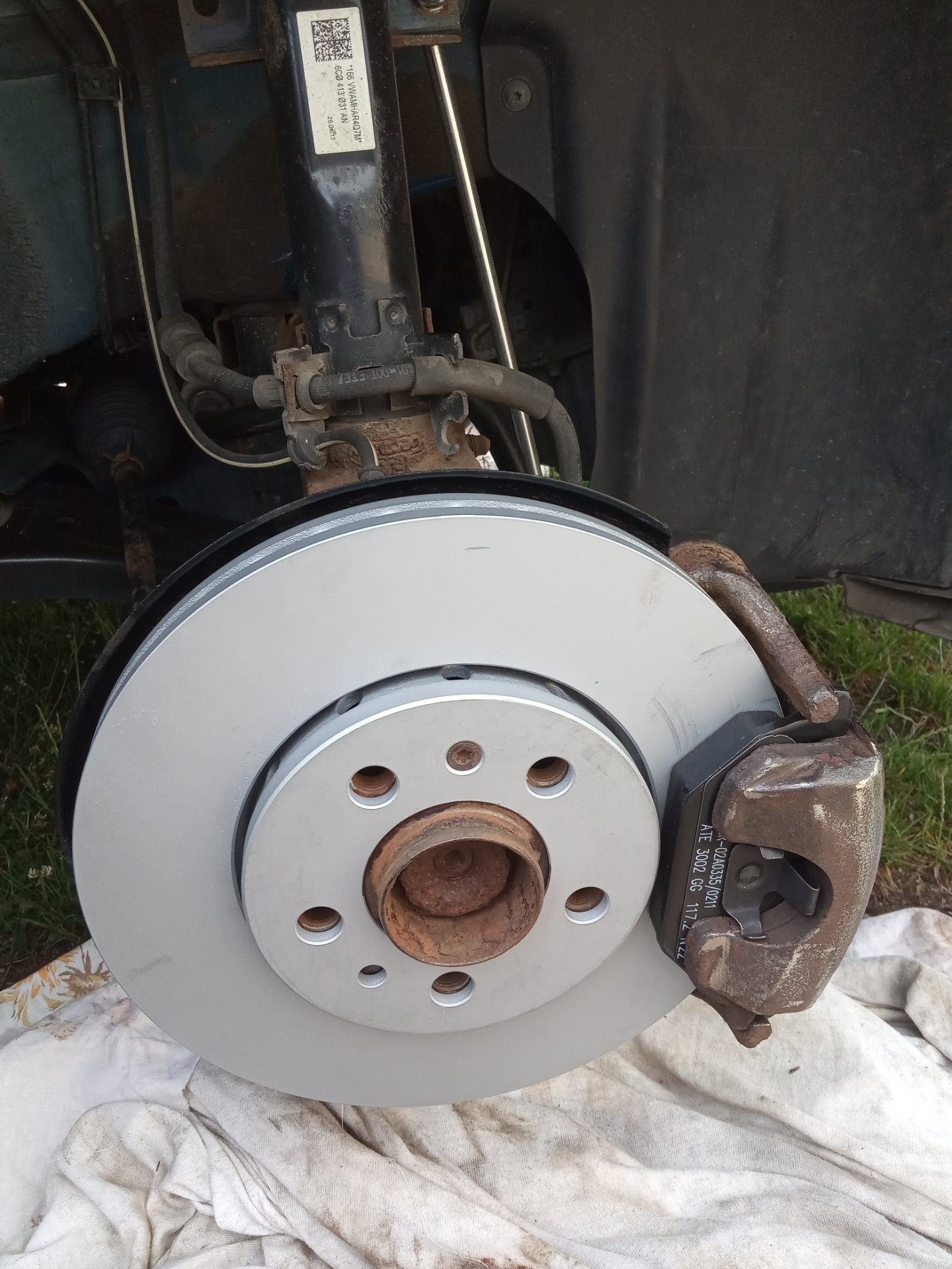

Před týdnem výměna předních kotoučů + destiček. Podle servisní historie ze ŠA byly naposled měněny před cca 80 tis km.
Já dával Bremba desky i kotouče. Cena komplet za přední nápravu cca 2100Kč

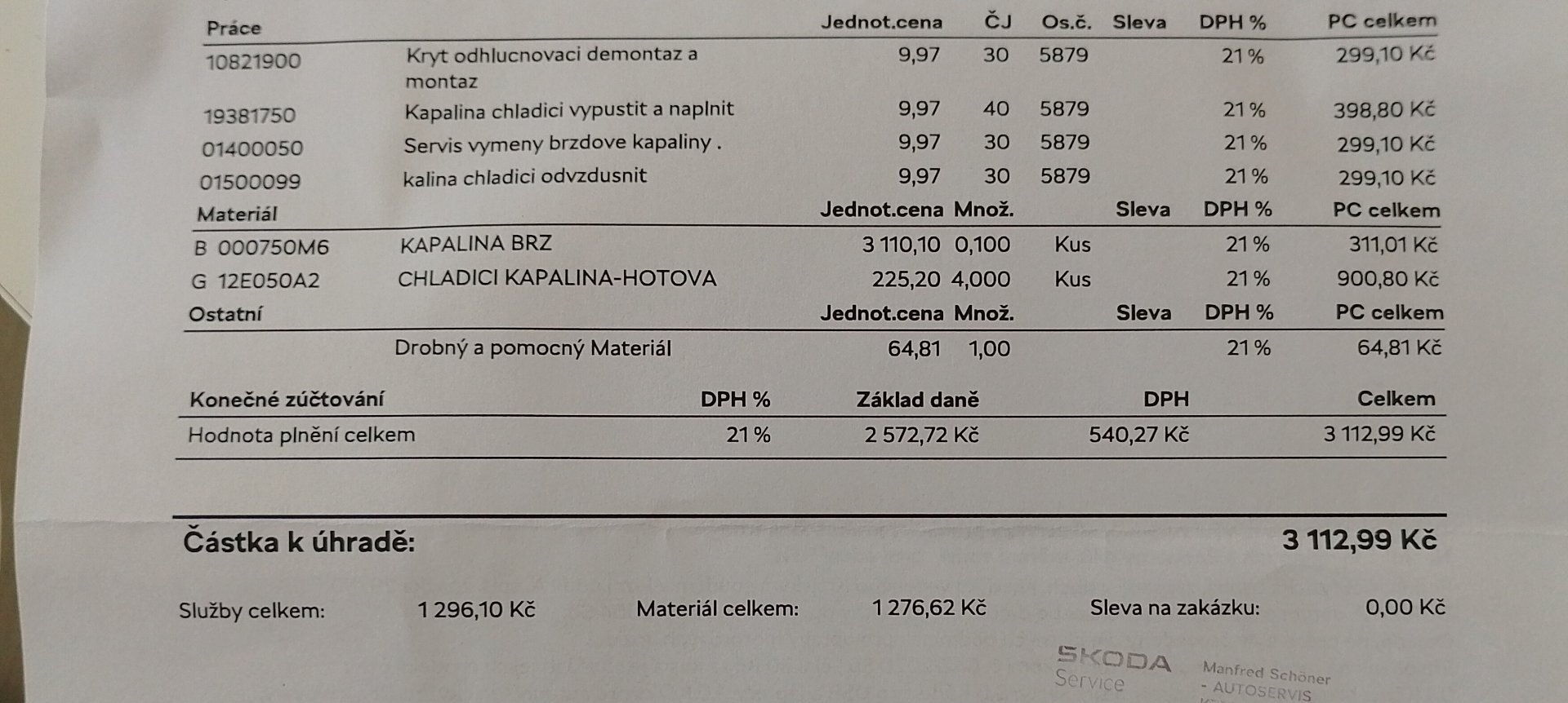

Ahoj, moje zkušenost s výměnou brzdové kapaliny v autorizovaném servisu. Poslední výměna brzdové kapaliny byla v mé fabii (1.0 MPI 44kw) v roce 2023, také provedena v AS. Nyní jsem chtěl kromě výměny brzd. kapaliny vyměnit i chladící kapalinu ( již 8 let stará). Opět jsem fabii svěřil do AS, nahlásil úkony, které požaduji. Fabii jsem tam nechal, předal klíčky. Když jsem byl se doma,tak mi volá technik a povídá, jestli si přeji pouze dolít chladící kapalinu. Říkám, že ji chci komplet vyměnit. A pak mi říká, že brzdová kapalina je nová, že není potřeba ji měnit (asi ji testovali), říkám mu že je 2 roky stará a také ji chci vyměnit. Technik povídá, že tedy ok. Auto bylo v servisu asi 3 hodiny. Cena 3113,- .( Za demontáž a montáž toho plastového krytu- aby odpojili spodní hadici vody - drží na 6 torxech, práce max 5 minut, si účtují 300,- Kč????). Tak nějak jsem počítal cenu kolem 3 tis., takže za mě ok. V roce 2023, když jsem dával vyměnit jen brzd.kapalinu jsem platil asi 1200,-. Akorát pořád mám takového brouka v hlavě, zda opravdu udělali to, co jsem požadoval. Kapaliny, jak množství tak barva je stejná, těžko to nějak ověřit. Když jsem to projel, tak vše ok.

V AS mě měnili brzdovku dle servisního plánu a preventivně na mou žádost i chladící kapalinu u Rapida 1.0 TSI 2019 a cena byla cca stejná. U F3 1.0 MPI 44kw 2020 mě to čeká taky + svíčky mimo interval. Podle barvy nic moc nepoznáš, já výměnu obého viděl, dělali mě to v AS po objednání na počkání. Výpis servisky samozřejmost a prodloužení záruky mobility.

Já dával Brembo začátkem roku, viz mé vlákno. A musím říct že spokojenost. Žádné zvuky nebo vibrace, letos jsem jim dal i trochu zabrat v Alpských sjezdech s plně naloženým autem a úplně v pohodě.

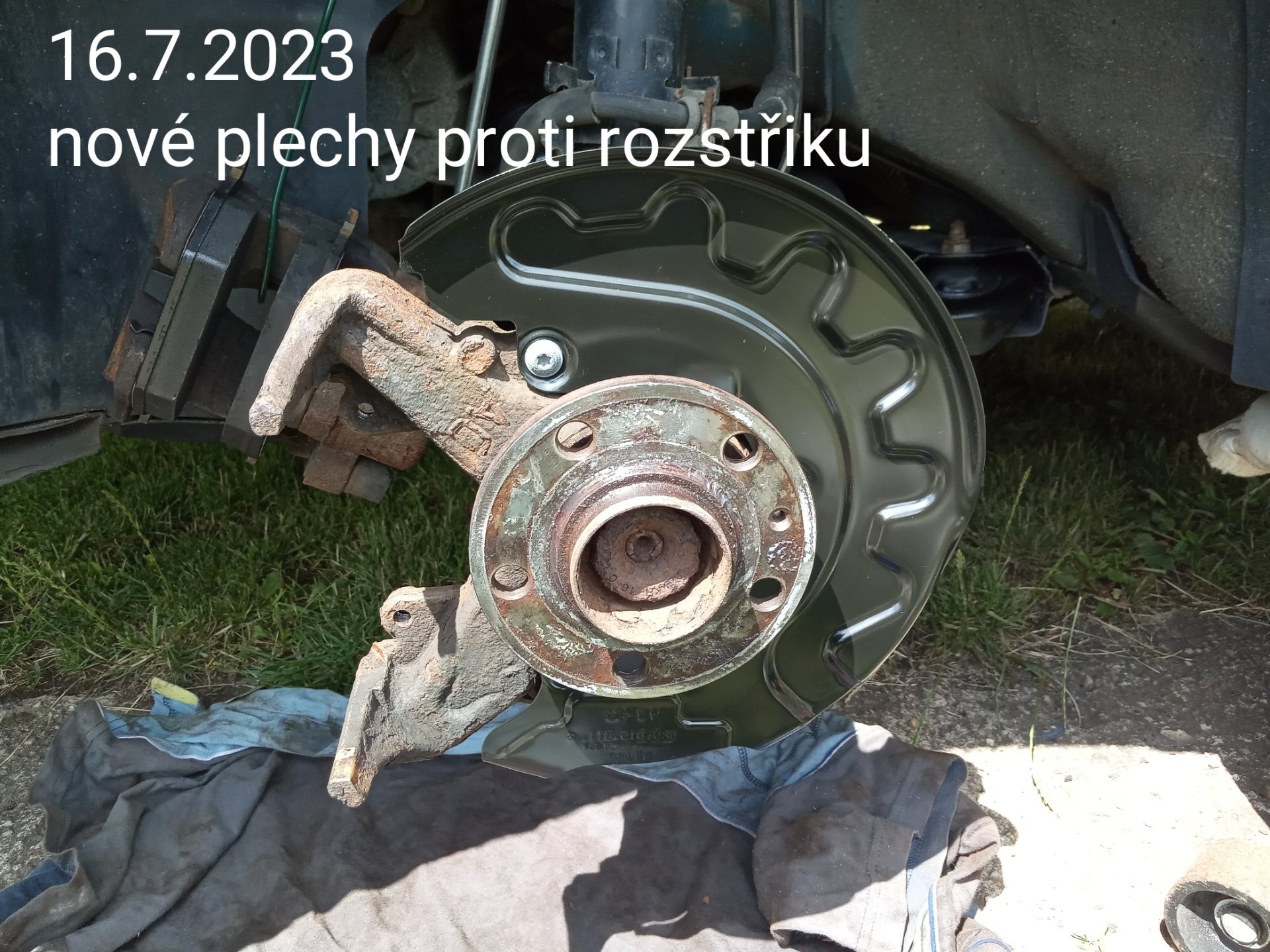

Já mám nyní už asi druhým rokem kotouče a desky ATE, proti originálu (vydržely 6 let) to asi brzdí stejně. Také jsem měnil na obou stranách plechy proti rozstřiku. V zadu mám bubny, stále origo (8 let), každý rok pravidelná údržba, lakovány. Takže z venku i uvnitř vypadají ok. Obložení cca 5mm... takže příští rok bude generálka zadních bubnů, přemýšlím právě o značce brembo.
Já mám vpředu u vzadu kotouče, 8 let vydržely původní. Na těch Brembo (dával jsem kotouče i desk) mě
pozitivně překvapilo, že mají lakované hrany. Jinak brzdit to brzdí asi stejně jako originál (neměl jsem s nimi problém).
@fabia14aze Ta dvanáctihranná matice uprostřed náboje vypadá trochu strašidelně.  To ještě někdy půjde povolit?
Ano, pravda, ta matice na kloubu poloosy už má nejlepší časy za sebou,je to originál (8let), asi by to chtělo výměnu, ale mám obavy, že s ní nepohnu. Ale zkusím to.
