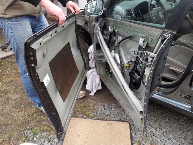

Nazdar chlapi, po výměně LP dveří v servisu sedí ty potvory nějak jemně níže a když chci zabouchnout, musím za to vzít kapku víc než dříve. Kouknul jsem na to zvenčí a když lezou do zámku, tak se viditelně tak o 1 možná 2mm zvedají - pak ale okometricky sedí přesně, takže nejspíš panty (nebo co) je blbě. Dá se s tím dělat něco kloudného? Žena jim to tam vezla ukázat, ale jen o chlup poposunuli oko zámku. Víc níž už nemůže, to by seděly zase křivě po zavření :-/

V DP pro RAPIDa Karoserie montážní práce -opr. sk.57 - Dveře vpředu/vnitřní součásti dveří/centrální zamykání na straně 54 je poznámka:
♦ Dveře se musí při zavírání bez větší potřeby síly zcela uzamknout a nesmí mít žádnou vůli.
♦ Seřízením uzavíracího třmenu se nesmí dveře tlačit nahoru nebo dolů.
Můj názor je, že se vyprdli na seřízení pantů, protože se případě levých dveří musí dolů palubka, protože jeden šroub horního pantu je debilně umístěn zevnitř.

No co ja videl v nejakem dokumentu v TV, rovna se to hrubou silou. Proste se za ty dvere chytne a "ohne" jak je potreba. Nebo do toho mlatili necim podobnym jako je gumova palice. Tusim ze to byl dokument z vyrobni linky Fordu. Uz je to nejaky ten rok zpatky...
Vzdyt pri vymene dveri nemusej hejbat s pantem co je aute. Tam se vyndava jen kolik a tim padem se nerozhodi nastaveni pantu ne ?
Přesně tak, nic jiného neexistuje. Obecně je dobré se výměně dveří ze zmíněných důvodů vyhnout. Některá auta to mají třeba udělaná, tak že se po bouračce dají vyměnit jenom plechy dveří a samotné dveře zůstávají na autě. A ty plechy jsou normálně přišroubované :-) http://dieselpower.cz/forum/userpix/2670_20140202_095515_1.jpg
Je to tak, jak se tady píše. S polovinou pantu, co je na sloupku se nehýbe, protože by se musel vyndat přístroják. Dá se hýbat i s půlkou, co je přišroubená ke dveřím,
ale nevím, jestli to vyřeší tvůj problém. Takže zbývá ta poslední možnost-rasovina. Dva mechoši chytnou dveře za spodek a zaberou. Zní to hrozně, hrozně to vypadá,
ale bát se toho nemusíš. Dělá se to běžně a dveřím ani autu se nic nestane. Aby se na straně zámku zvedli třeba o 1-2mm, tak u těch pantů je ten pohyb minimální.
Zajímavý, že právě před tím DP důrazně varuje. Ale mechanici na nějakou DP evidentně zvysoka házejí exkrementy.
Já taky viděl rovnat dveře na videu. Ale to auto na něm bylo z Duroplastu.....
No jo DP... Tak si to zkuste pánové tady celou směnu na nohou. Ať si to tady jednou pan majitel zkusí. :D
Když postupuješ podle DP tak to dopadne jako to dopadlo teď = nejde to srovnat tak jak to bylo předtím. Můžeš zkusit hrubou sílu ale výsledek je taky nejistý. Jde o to že ty dveře jsou vyrobené s trochu jinou tolerancí a už to nesedí tak jako předtím.
Upraveno od Effective
Já myslím, že i tady na fóru jsou lidé, kteří nejsou kancelářské krysy..... A kdyby ses líp učil, nemusíš stát celý den na nohou a mít po letech křečáky. Zas ale budeš celý den sedět a po letech budeš mít hemeroidy  :D.
To mám tak rád, když někdo postupuje ne podle návodu, ale podle vlastního rozumu. Chápu, že někdy může být návod napsaný špatně a lecos jde udělat jednodušeji, ale v určitých věcech myslím, že postupy v DP mají z hlediska konstrukce stroje opodstatnění. Prostě se jim do rozebírání palubky nechtělo, to je můj názor.
A ano, jiný svařenec dveří nemusí 100% do karoserie pasovat, na lince před lakem se to seřizuje asi líp, a když to nejde seřídit, prostě dveře vyhodí a nahradí je jiným svařencem.
násilné ohýbání a bouchání gumovou palicí je normální i při výrobě...
