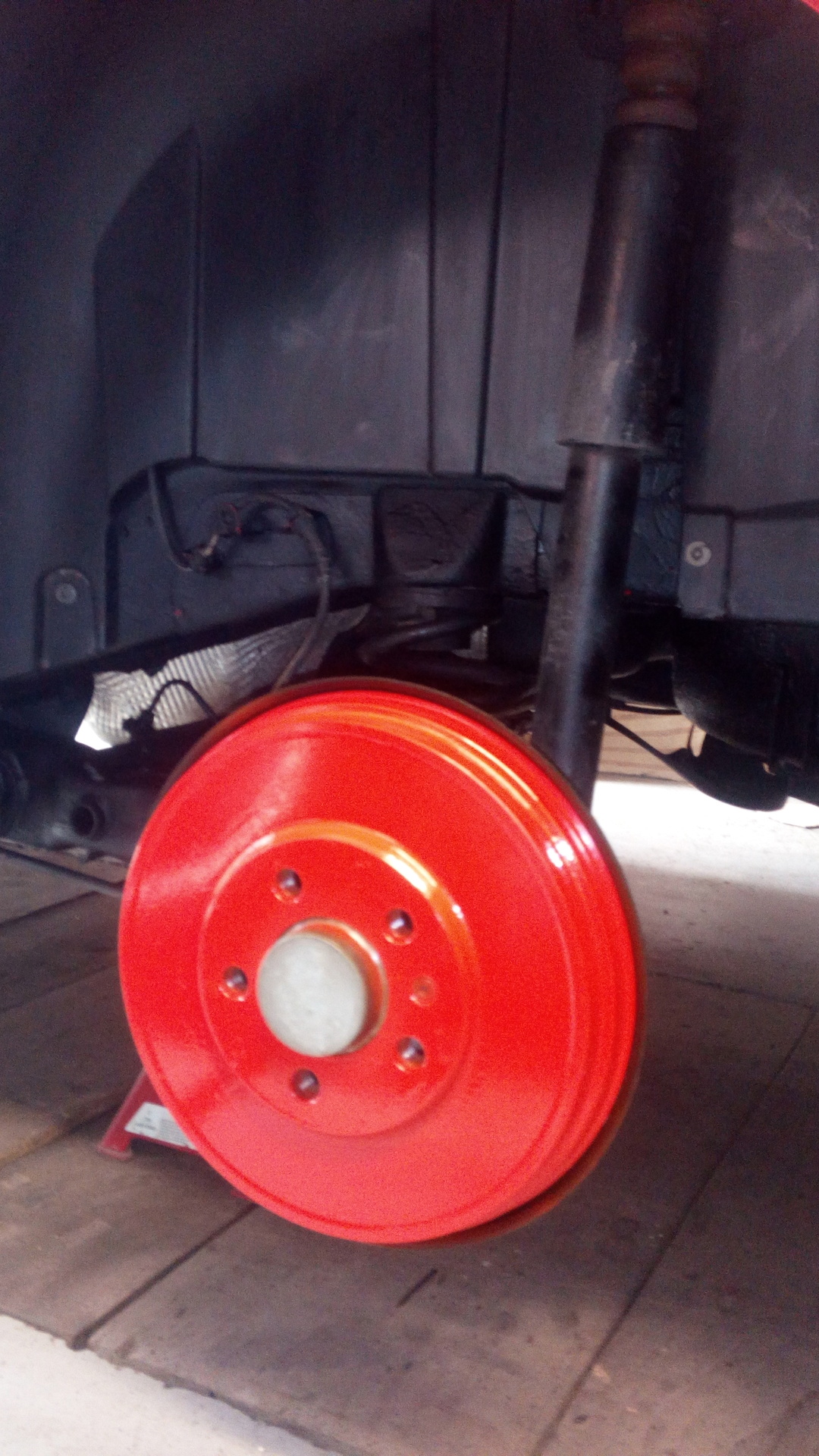

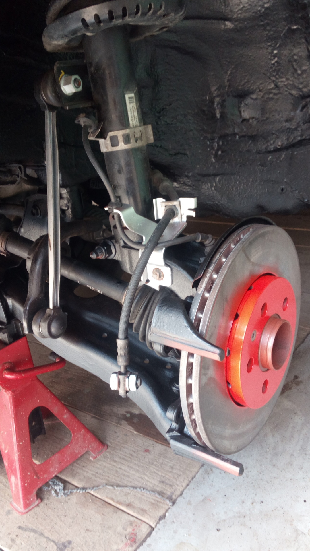

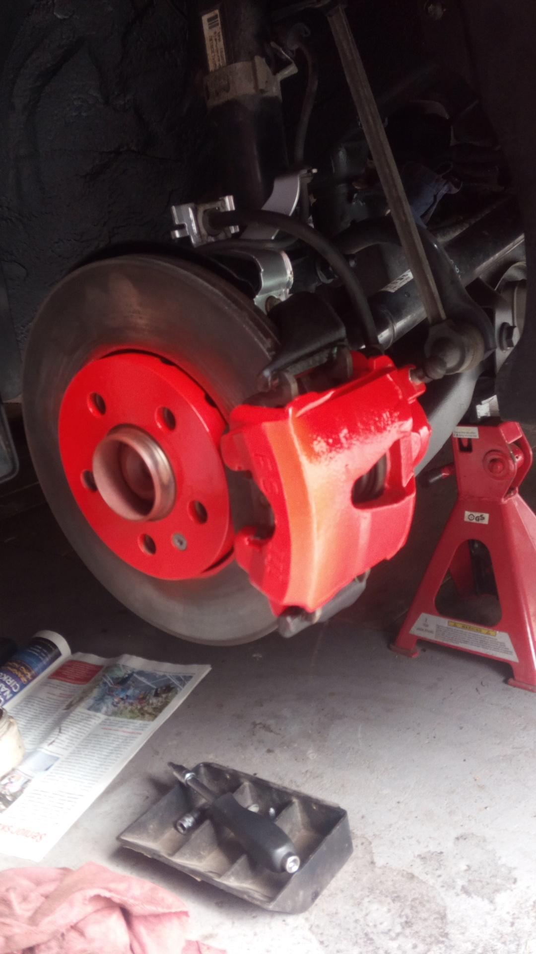

Pekne, pekne. Len stycne plochy s diskom sa nenatieraju. Mozes mat problem pri vymene diskov
  • Autor
Myslím si ,že to nebude problém kola jsou krásně nandat i sundat.Předtím jsem zadní kola páčil z náboje silou.
A já jsem to nenatíral ,ale stříkl sprejem takže zase taková vrstva tam není, co by mělo být na závadu.
Uvidíš jak budeš přezouvat na zimáky, teď nic nepoznáš.

Tak teď jsem přezouval a všechno v pohodě žádný problém jsem neměl.

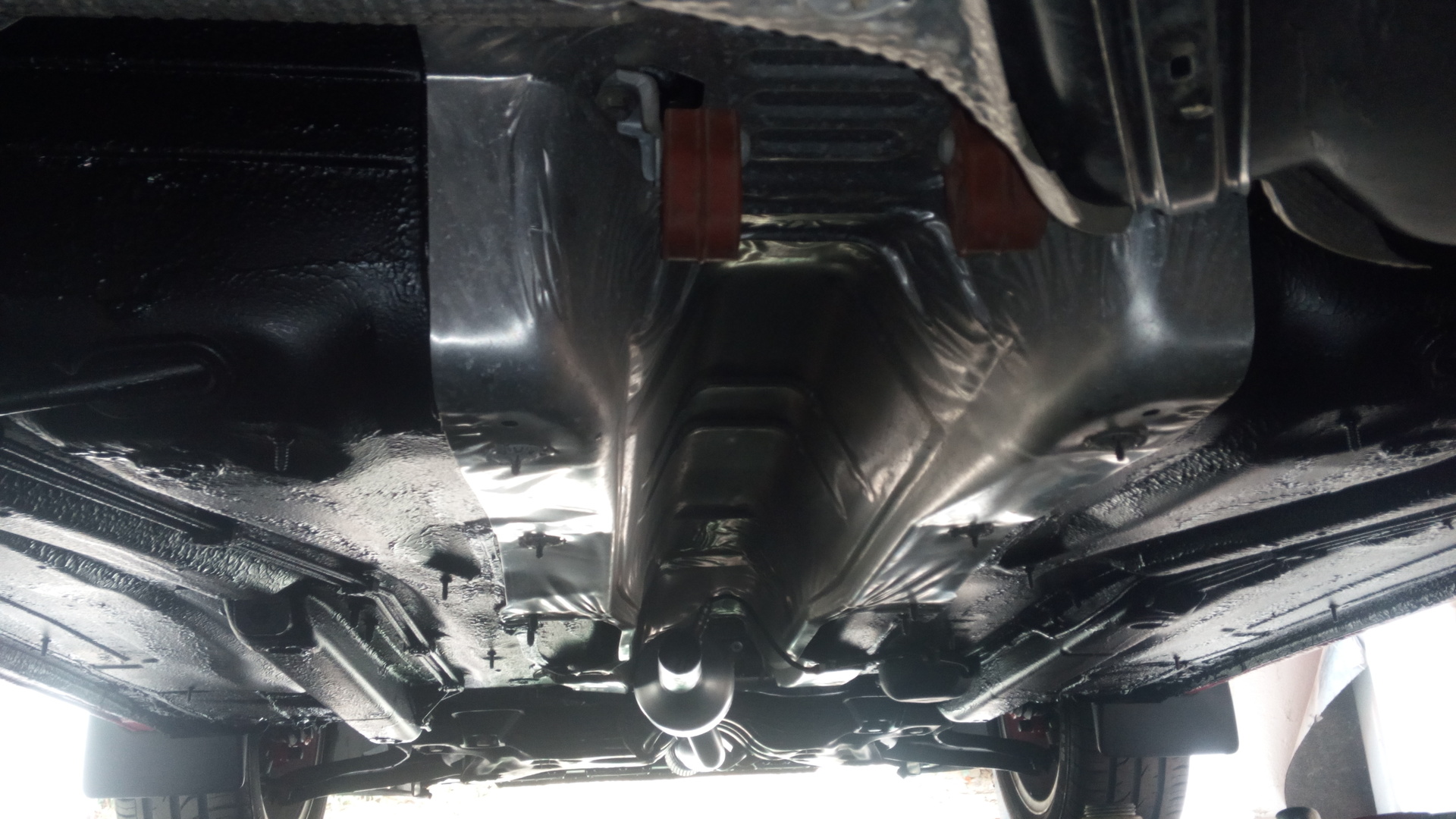

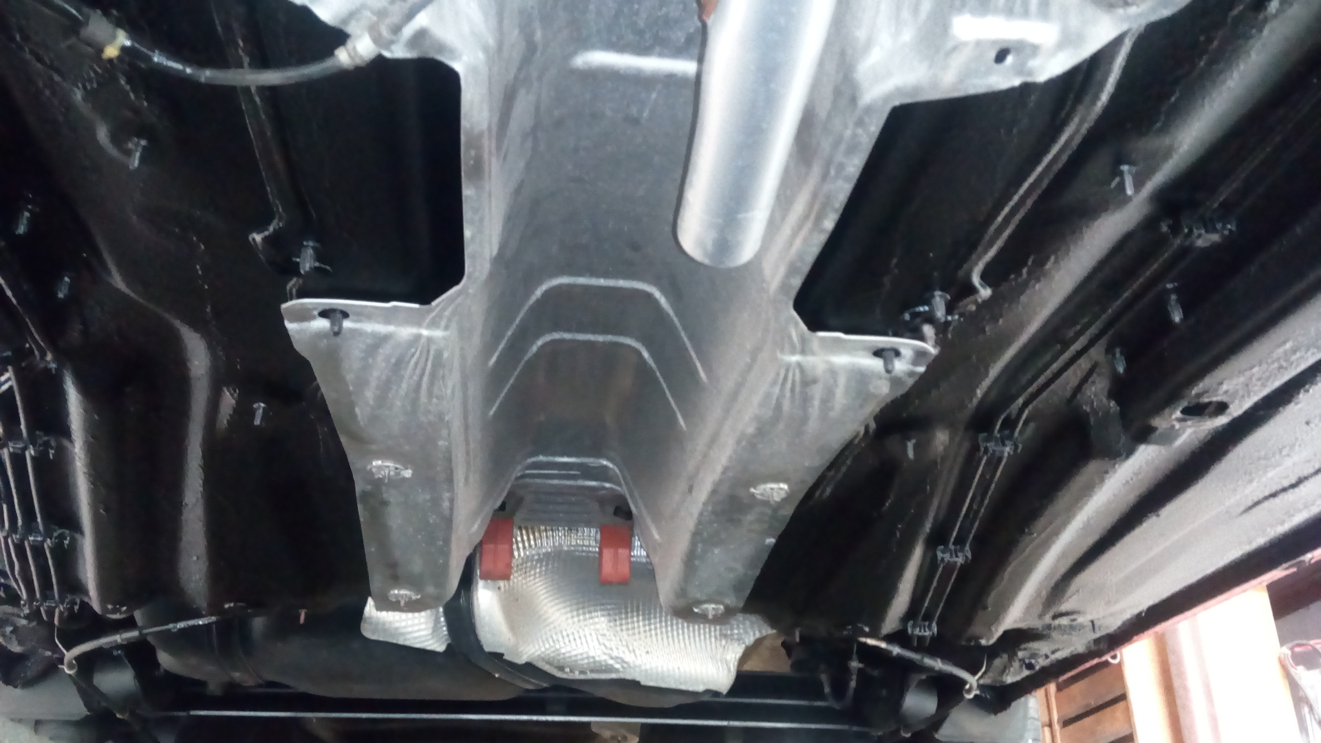

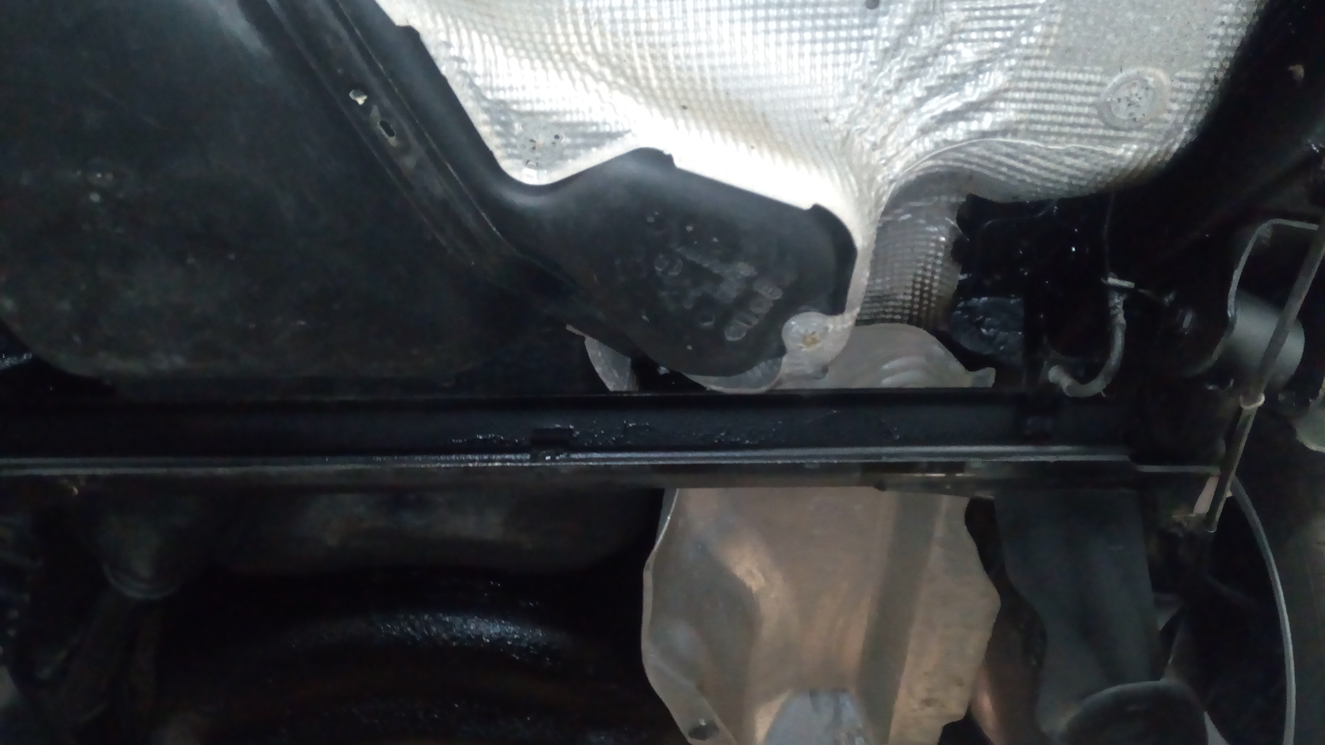

Já jsem dělal,jak dutiny tak i celej spodek hlavně tam už se docela šetří.
Výfuk jsem stříkal hliníkovým spejem od Den Bravenu.Myslím má odolnost až 500 st.C.

Proč bych měl čistit podvozek od rzi? Auto je staré pouze 2 roky ještě v záruce.
Hlavně se šetří ,kde to není vidět třeba pod plastama v podbězích, tam je pouze barva.Žádný hrubý ochranný nátřik.A pod tepelnými štíty od výfuku taky nic moc.
Spodek jsem stříkal pistolí na to určenou a kupoval v 1l kartuších ,které se nasadí na tu pistol.
Použil jsem tohle
http://www.motipdupli.com/cs/CZE/produkty/presto/ochrana-podvozku/ipg-1167.html?tx_news_pi1[action]=detail&tx_news_pi1[controller]=News&tx_news_pi1[news]=520
http://www.motipdupli.com/cs/CZE/produkty/presto/ochrana-podvozku/ipg-1174.html?tx_news_pi1[action]=detail&tx_news_pi1[controller]=News&tx_news_pi1[news]=520
a na nápravy tohle a ve speji 500ml
http://www.motipdupli.com/cs/CZE/produkty/motip/auto/ochranne-nastriky-podvozku/ipg-4027.html
http://www.motipdupli.com/cs/CZE/produkty/presto/ochrana-podvozku/ipg-1166.html?tx_news_pi1[action]=detail&tx_news_pi1[controller]=News&tx_news_pi1[news]=520
a tohle používám na výfuky nejlépe aplikovat hned na nový výfuk je to lepší
http://www.denbraven.cz/technicke-spreje/1442-hlinikovy-sprej-92-cz419.html
Tak to jo, tos udělal dobře, že jsi to udělal tak brzo. Já už mám Roomstříka r.v. 2012 od r. 2013 a ještě na podvozek nebyl čas, takže tam už nějaká povrchová koroze je. Ale obrousím to do čista, ošetřím odrezovačem  a pak nastříkám něčím podobným jako Ty. Já mám dobré zkušenosti s tímto :

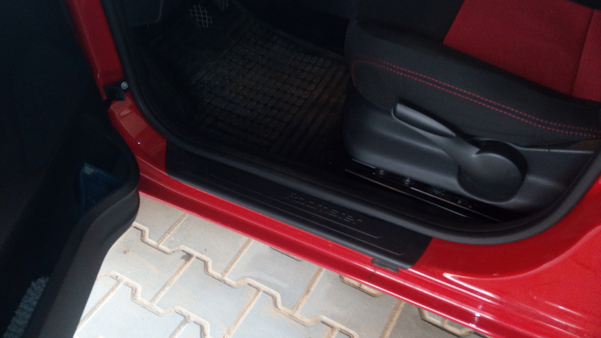

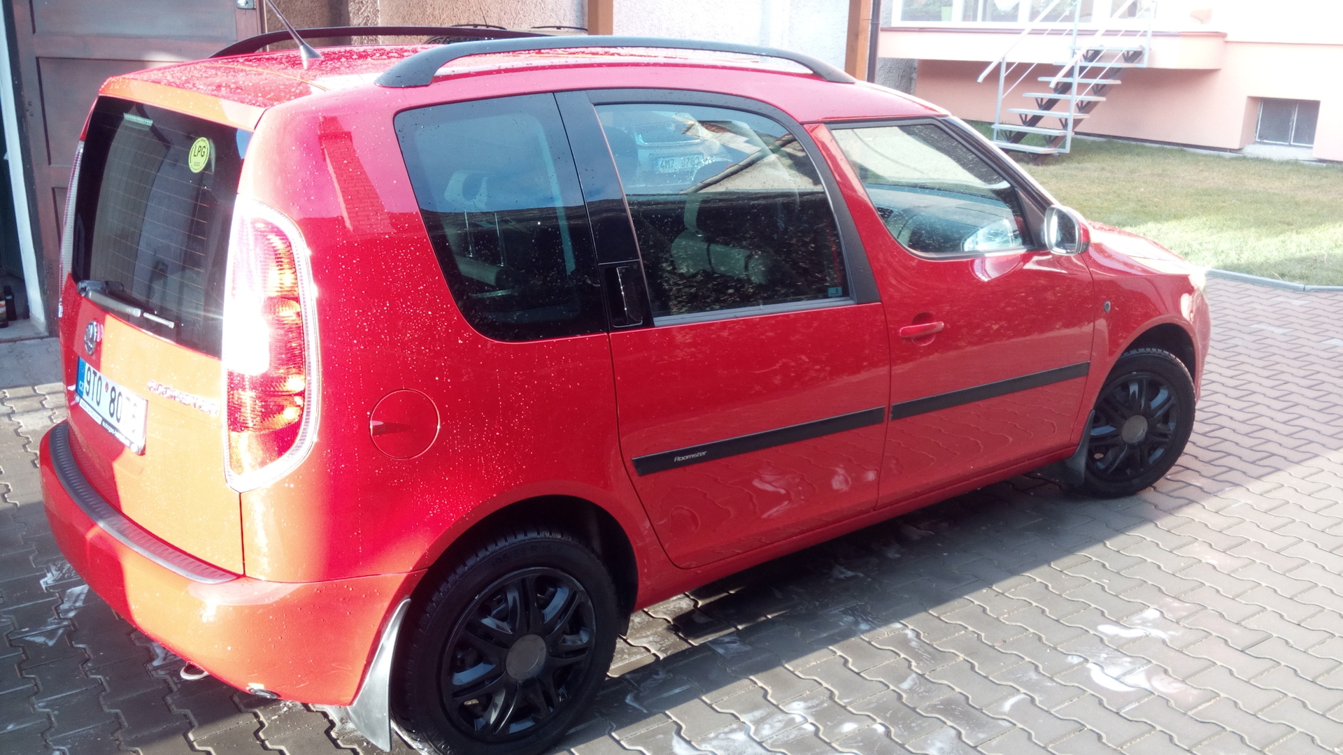

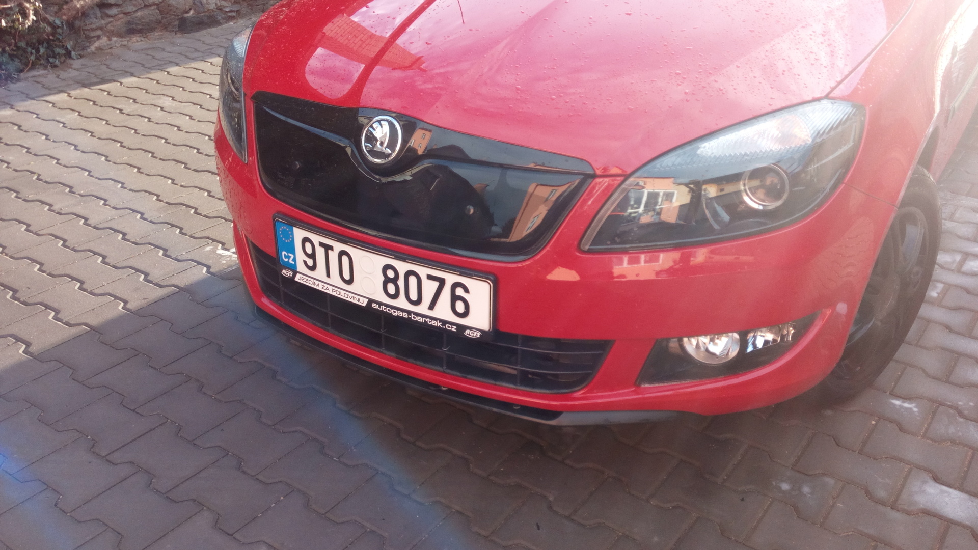

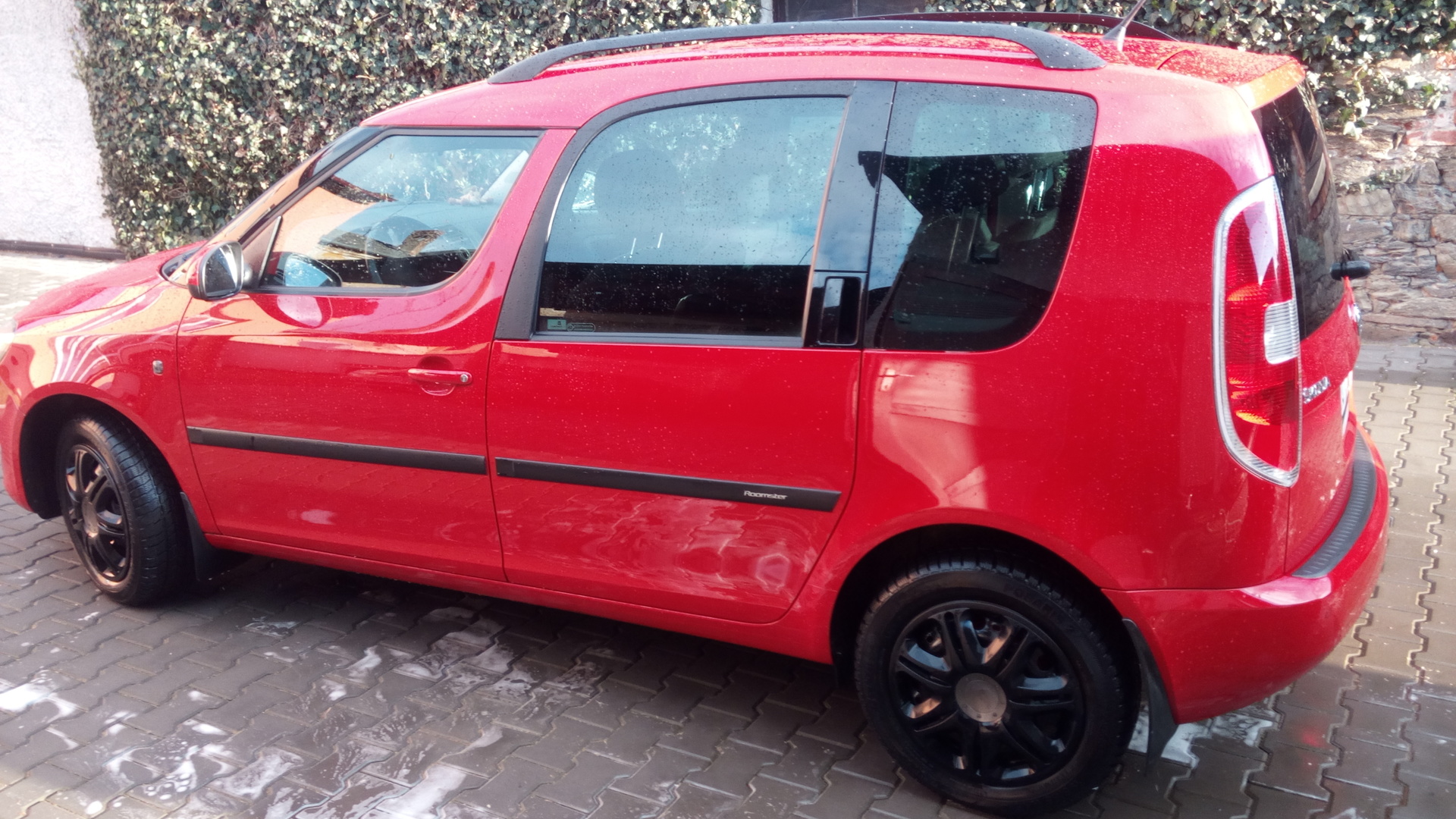

Tak jsem trochu teď umyl auto a posílám foto ,jak je připraven na zimní provoz.

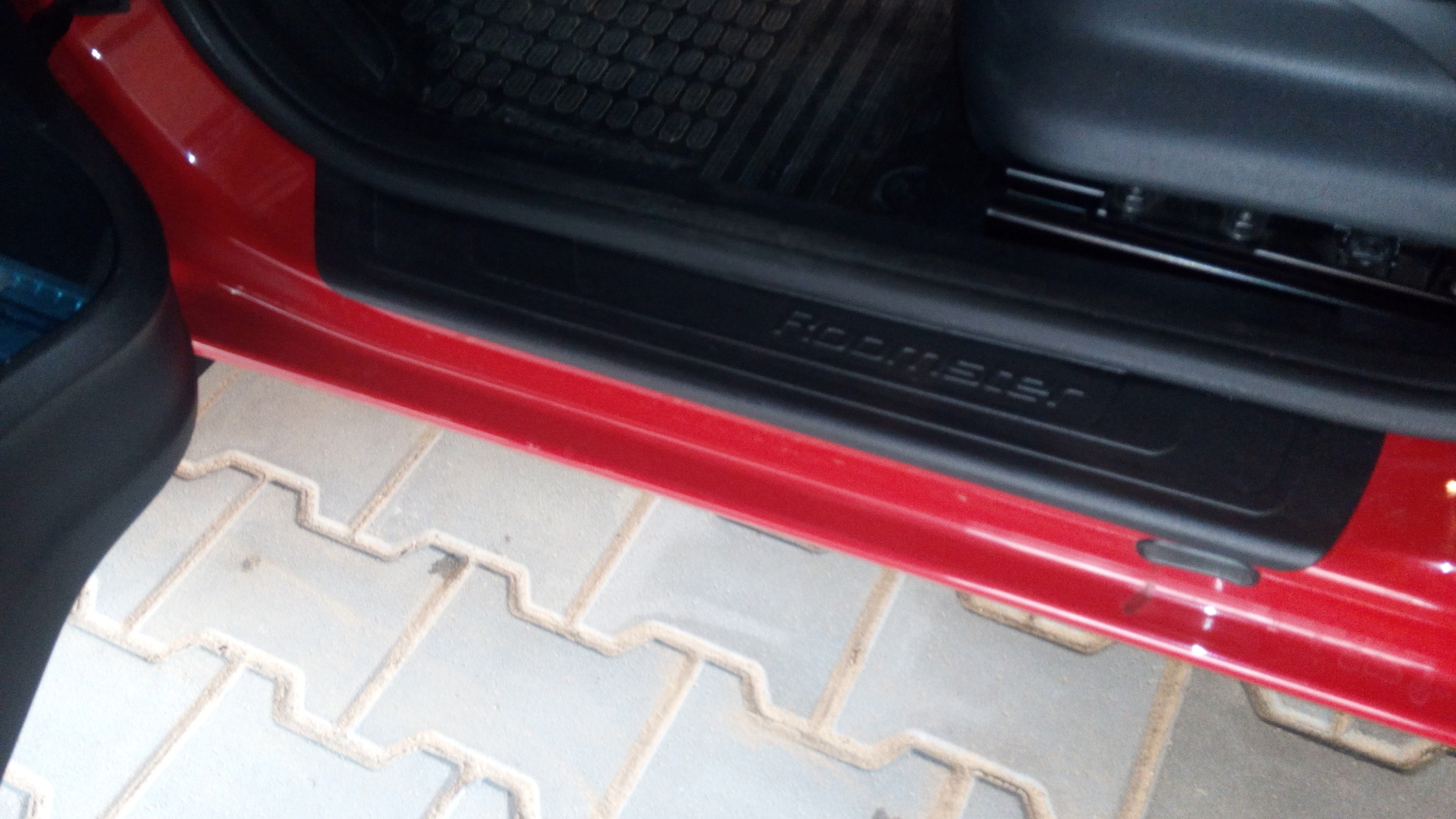

Na přední masku jsem pořídil zimní clonu ať se to o trochu dříve zahřeje a není tak motor i od soli.Tak jsem dal poklice na zimní kola,dal jsem černý ,aby to tak ladilo trochu s autem ,stříbrný tomu moc nešly.A ještě jsem dával už dříve plastový prahy.
Pozivam te na sraz . Mas pekne umyti auto . Jen co jeste delal to teto pismenka roomster bych nalakoval na cerveny nebo stribrny nebo bily. Jinak pekny vuz :kol-47:
  • Autor
Umytý je jenom tak normálně teď se s tím moc nepárám.Jednou vyjedu a bude to zase stejně zasraný.

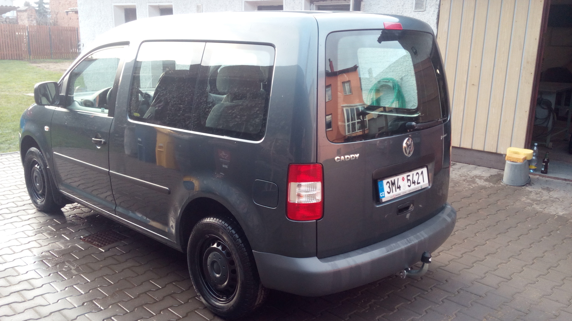

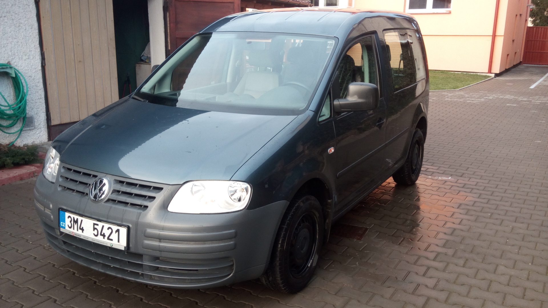

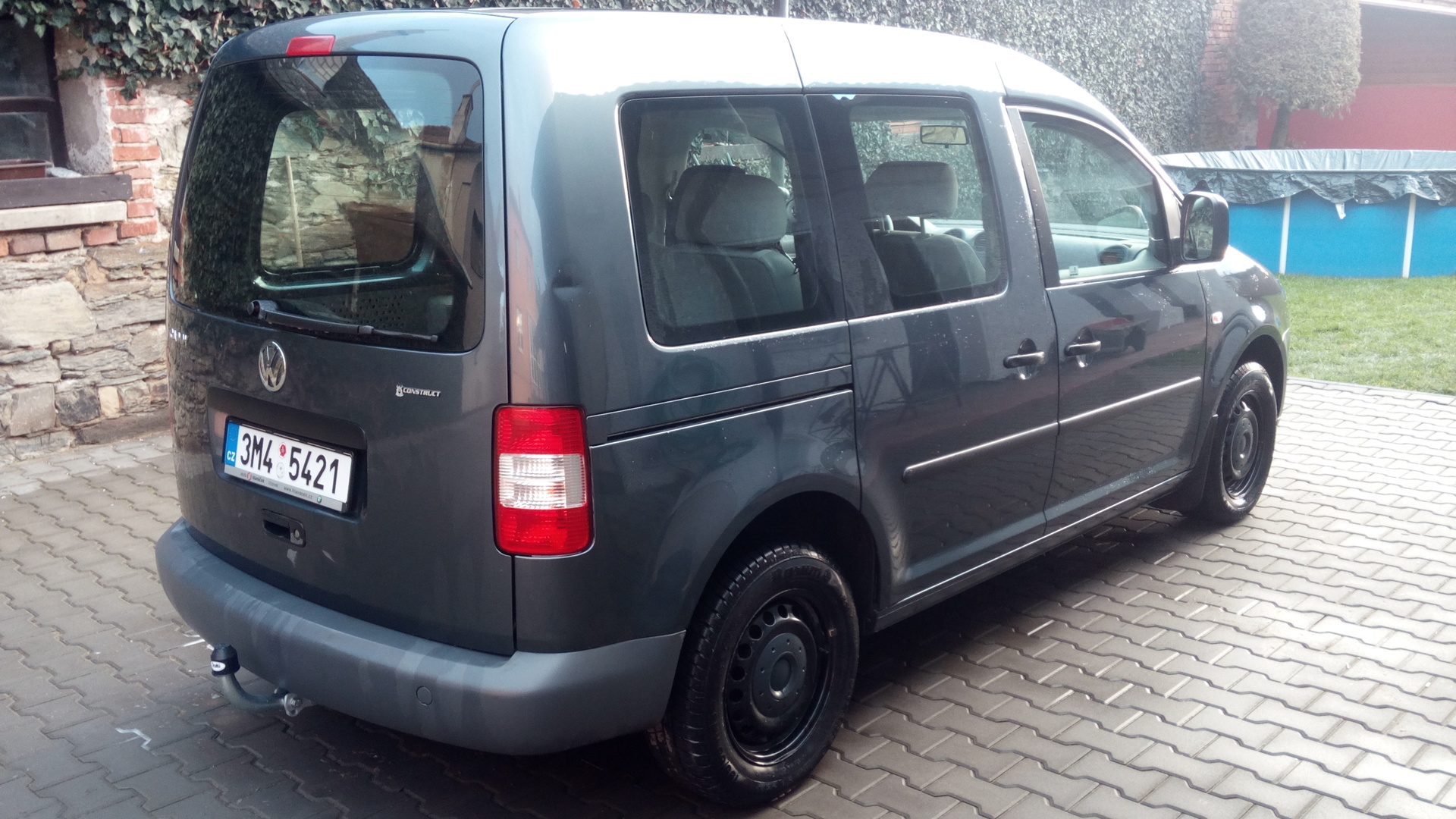

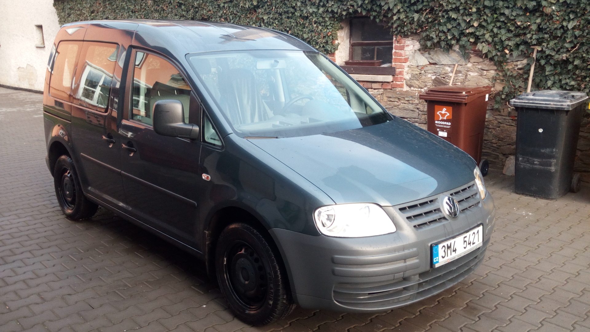

Taky jsem pořídil nový přírůstek do rodiny ,akorát bude muset z domu fábinka (je mi ji líto dávat pryč) .Tři auta jsou už moc.
Vrátil jsem se za ke koncernu tak uvidím ,takový auto jsem nemohl odmítnout.Přemýšlel jsem jestli do toho jít nebo si nechat fábii.Akorát rozhodlo mít větší ,který využiji a taky stav auta ,které je ve velmi pěkném stavu a hlavně s jasnou historiií i osobně znám majitele.
Ty prahy to by šlo ještě si s tím pohrát,na autě se to bude dělat už docela blbě.Červená ta by se mi líbila.Ideální by to šlo samolepkou a potom obřezat.

 To se omlouvám vím, že tu VW nepatří.Já tak jenom pro zajímavost.
A Roma mít budu na dlouhou dobu, ten v plánu se  prodávat nebude.
