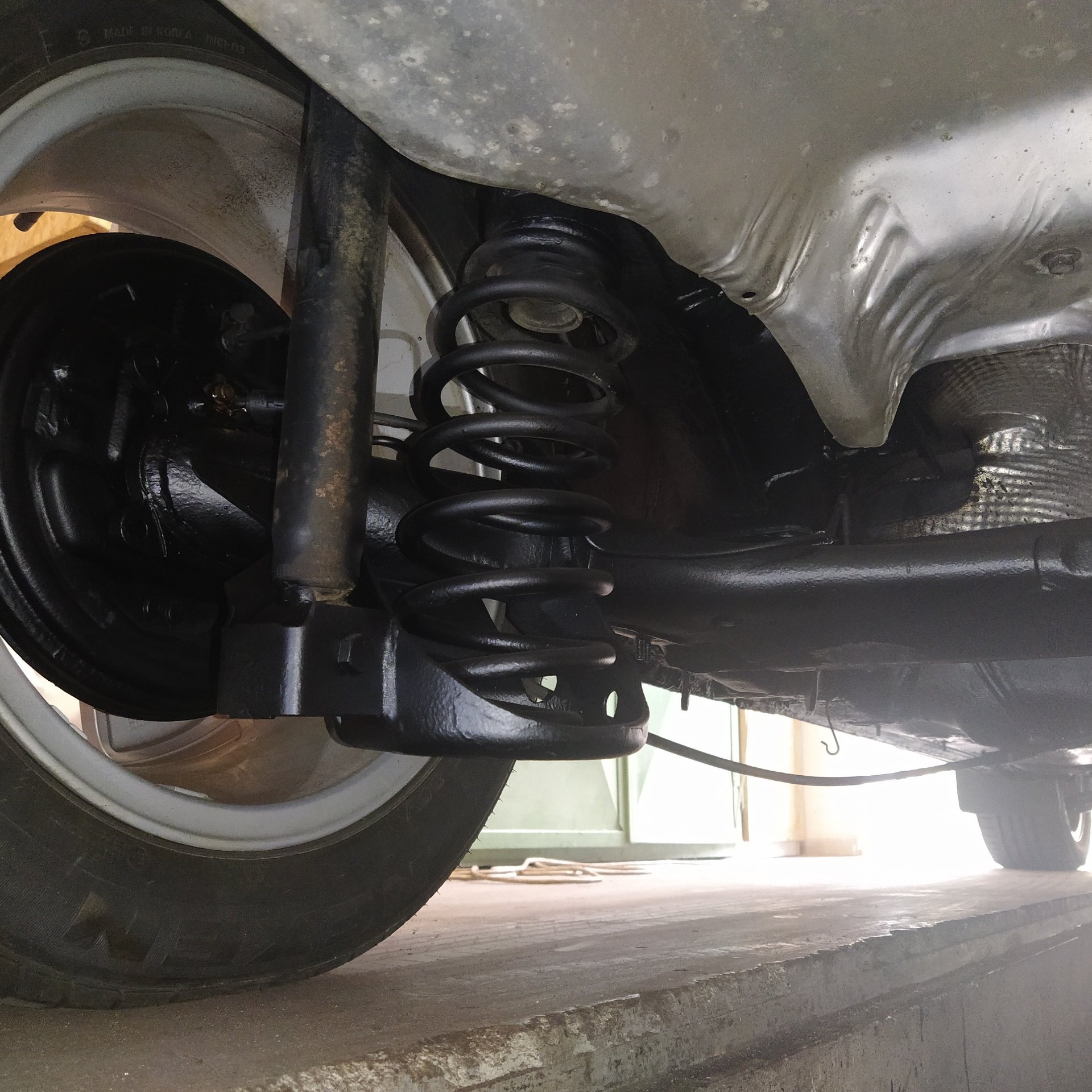

GOLF10 Vloženo 16. Srpen 2021 Autor Vloženo 16. Srpen 2021 Tak a už je zase v provozu ,pokládat vše zpátky nezbyl mi ani žádný šroubek. A ještě umýt a trochu ošetřit lak a může se jezdit. 1 1 Citovat

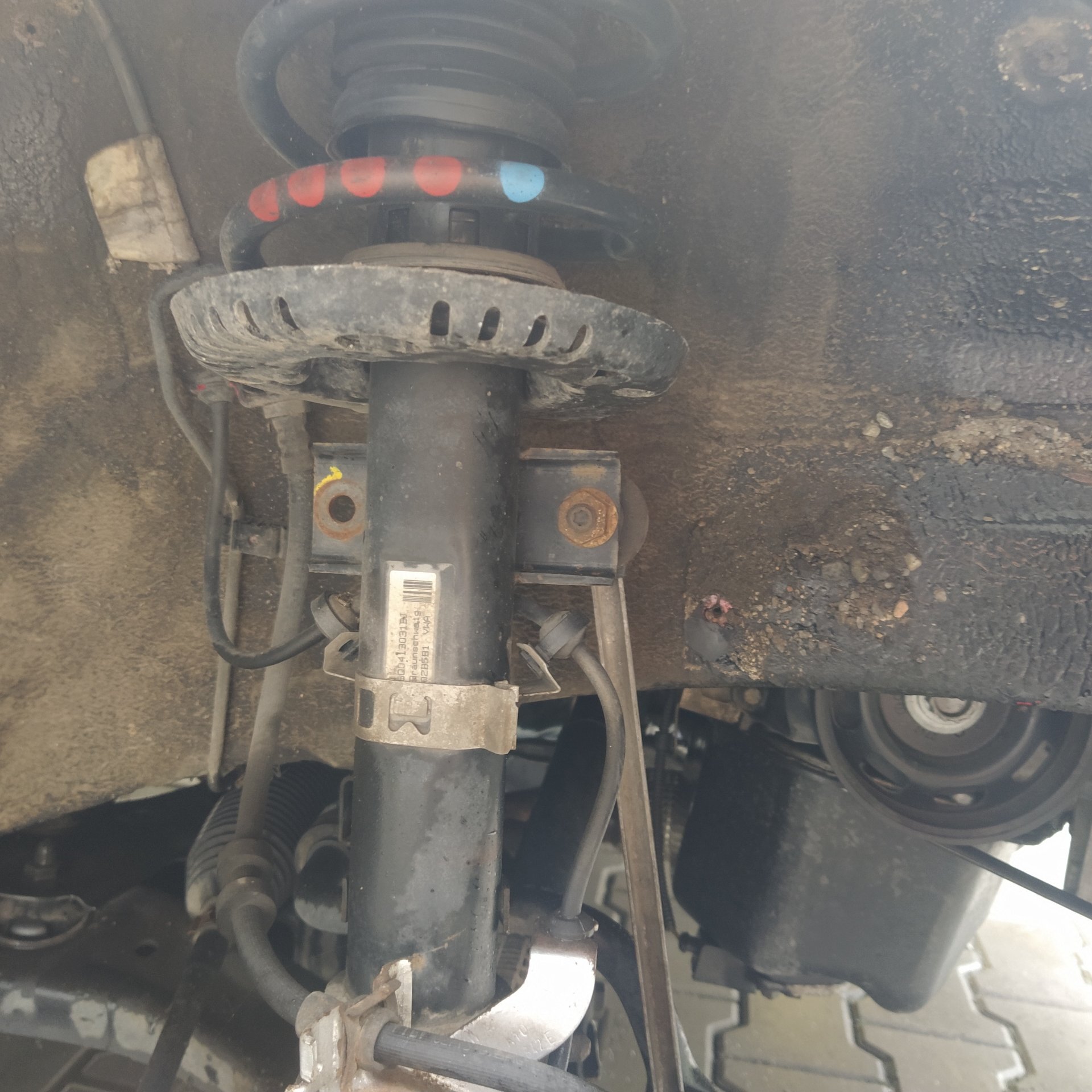

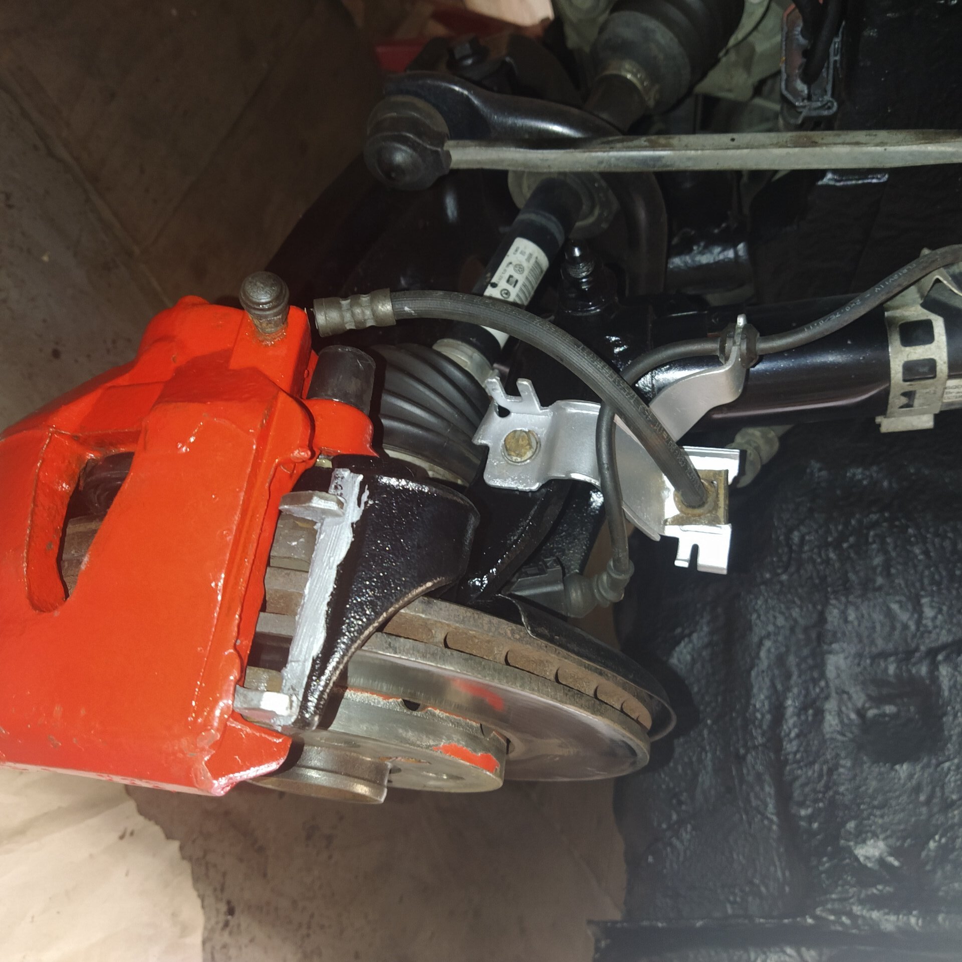

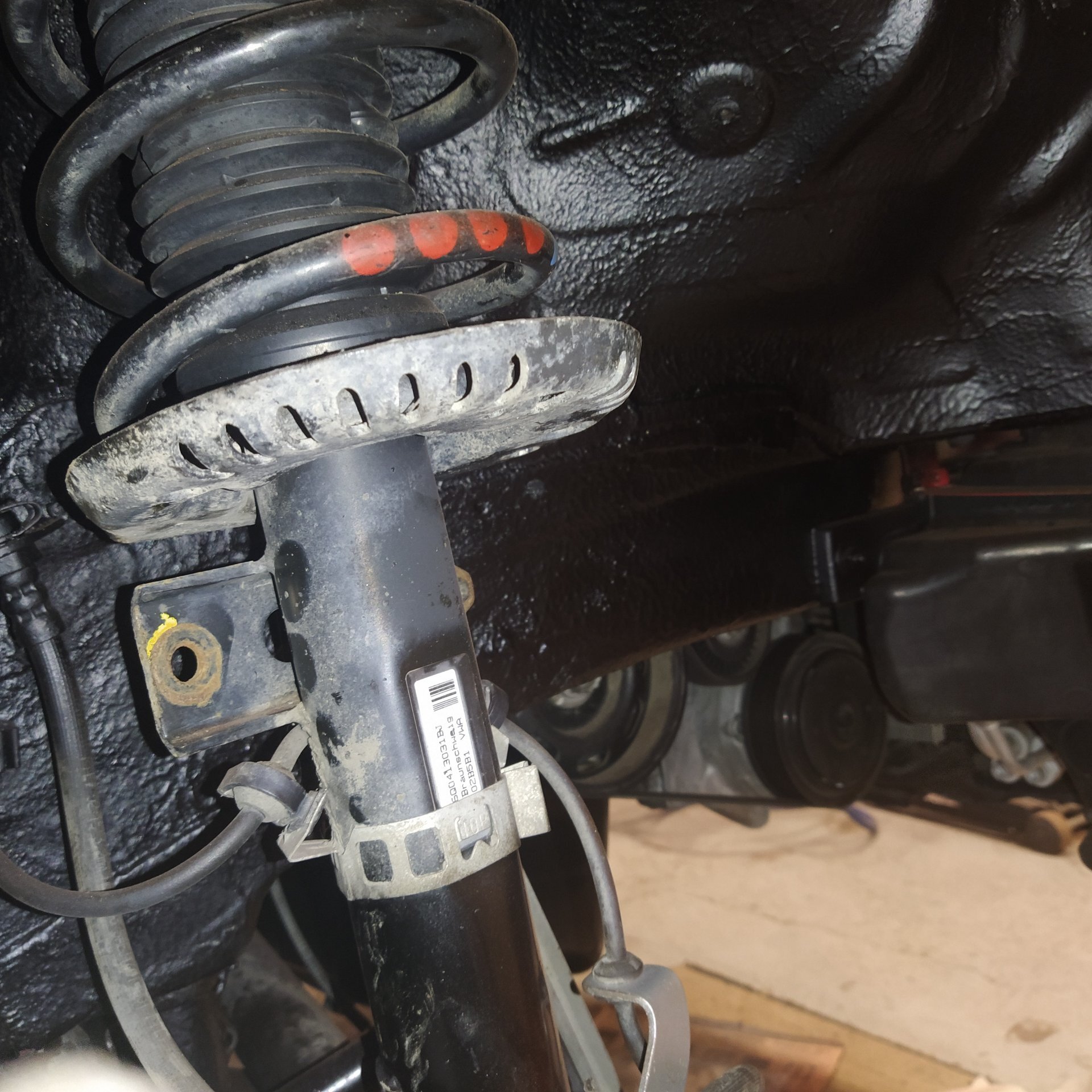

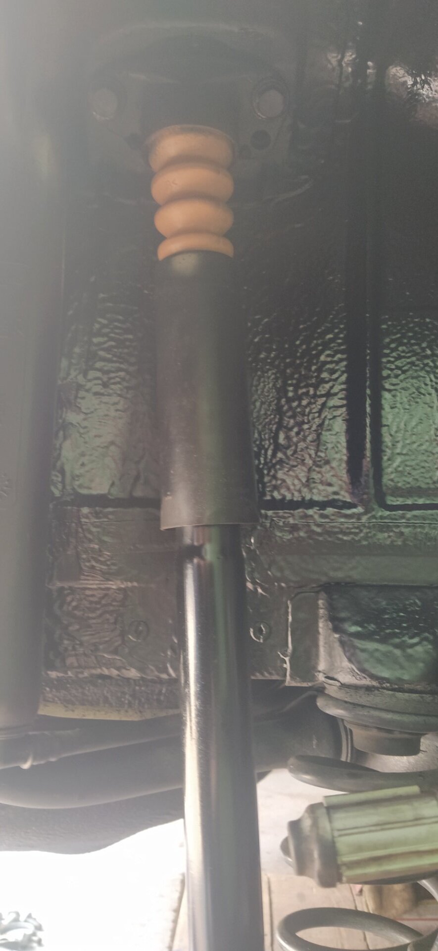

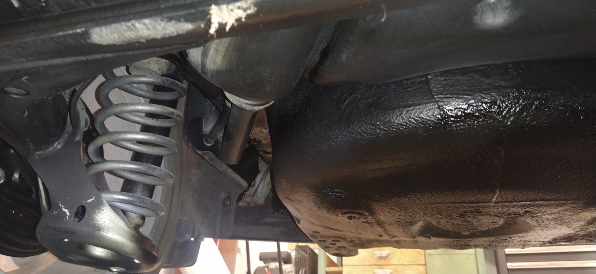

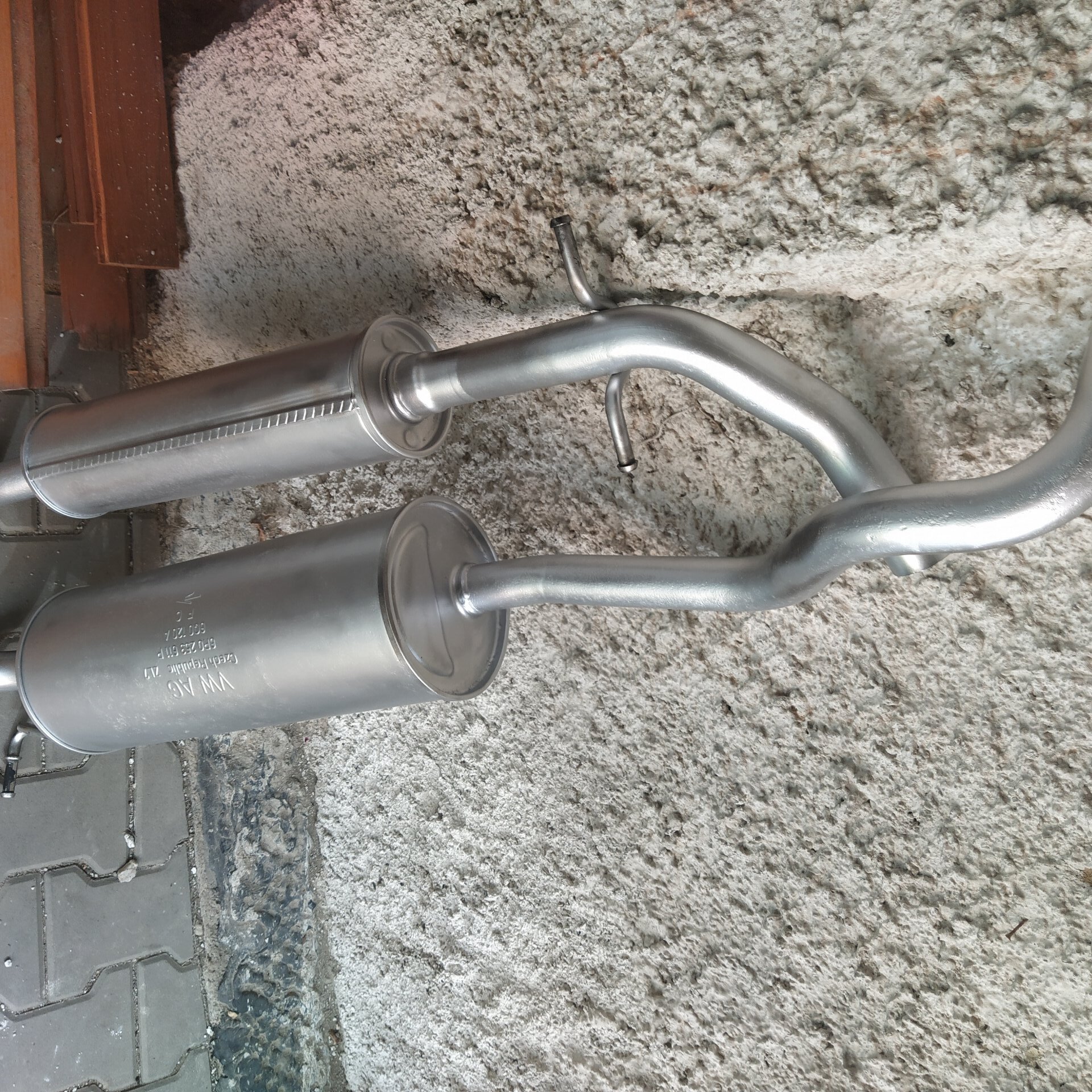

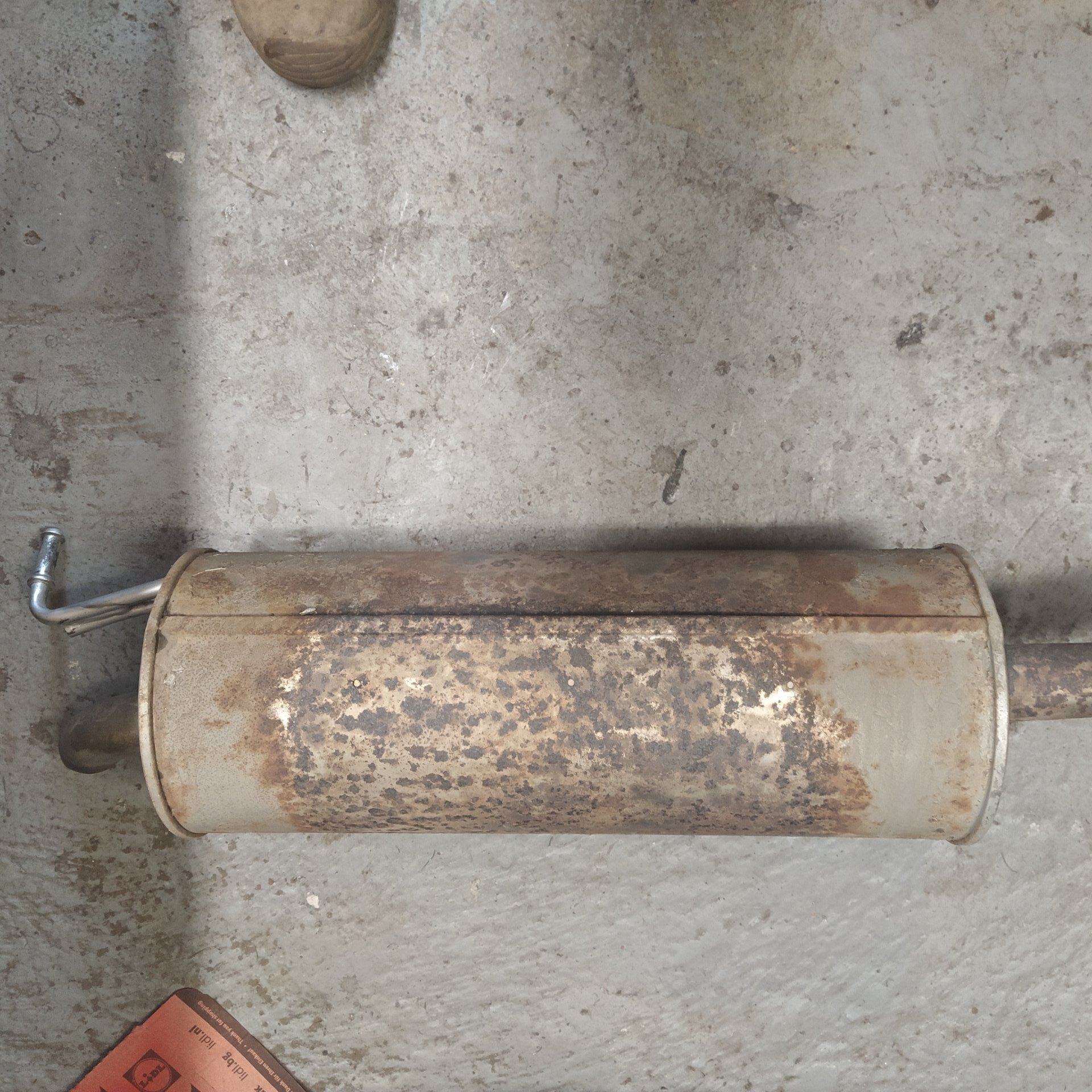

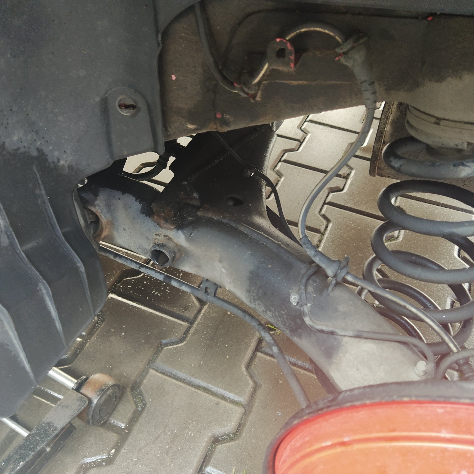

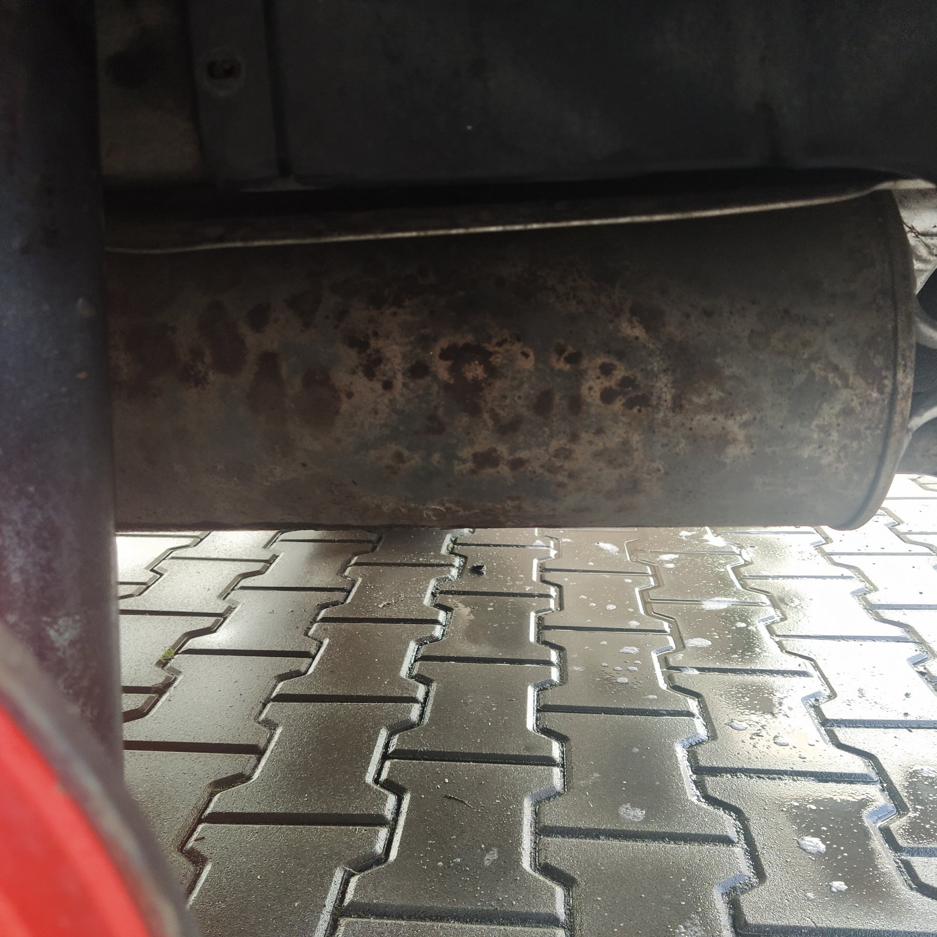

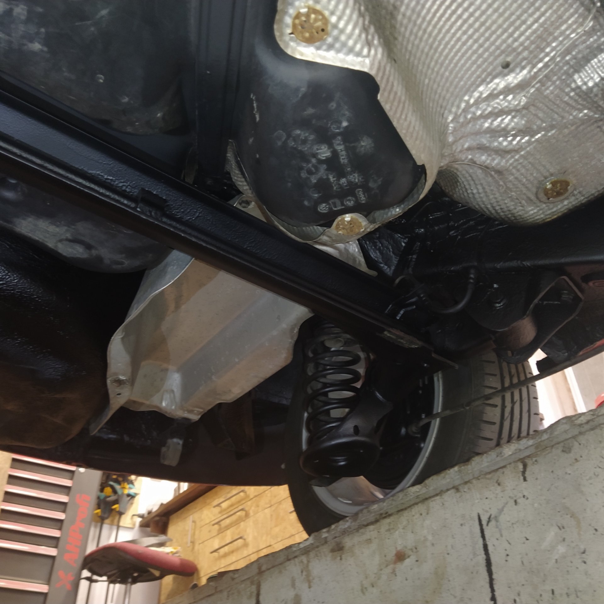

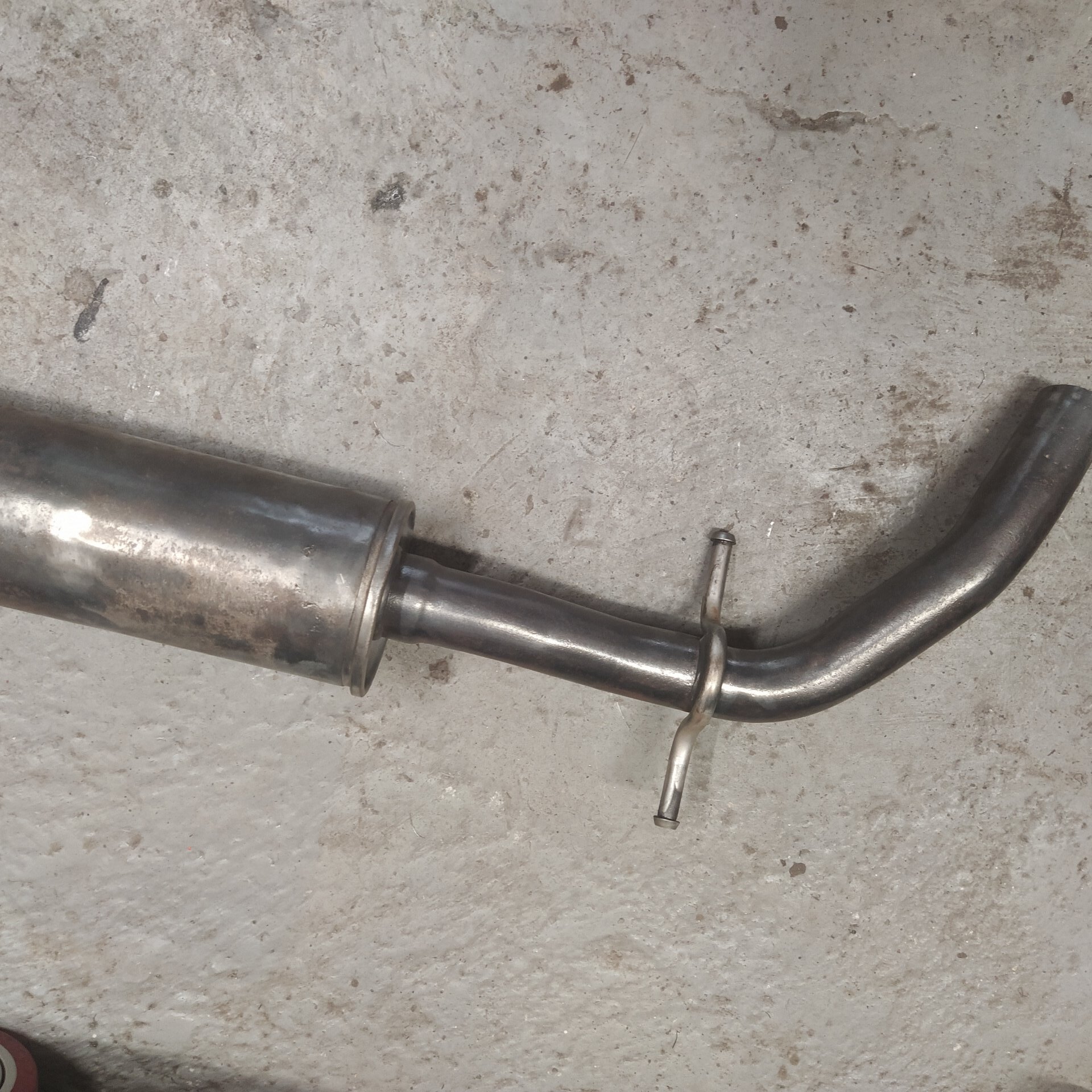

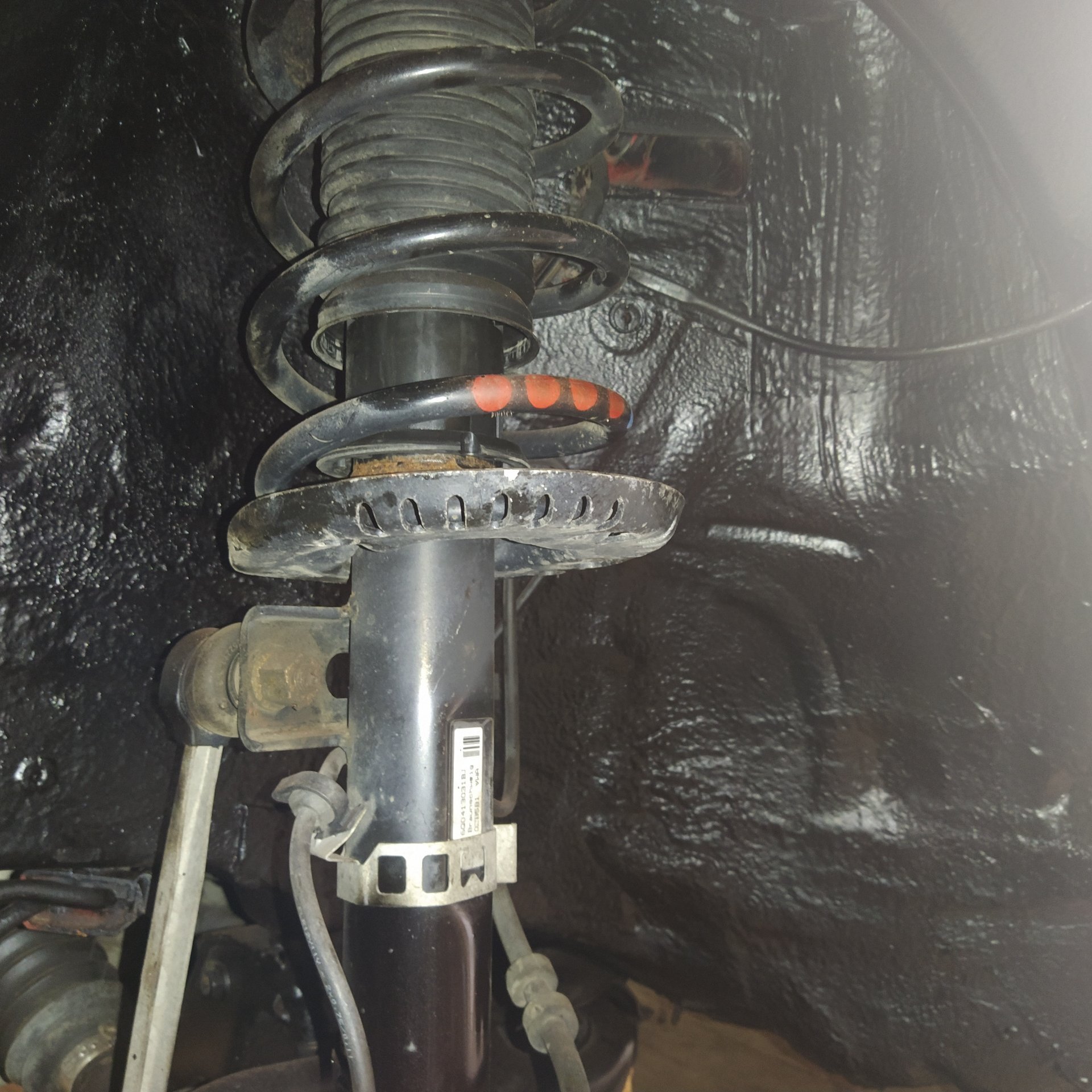

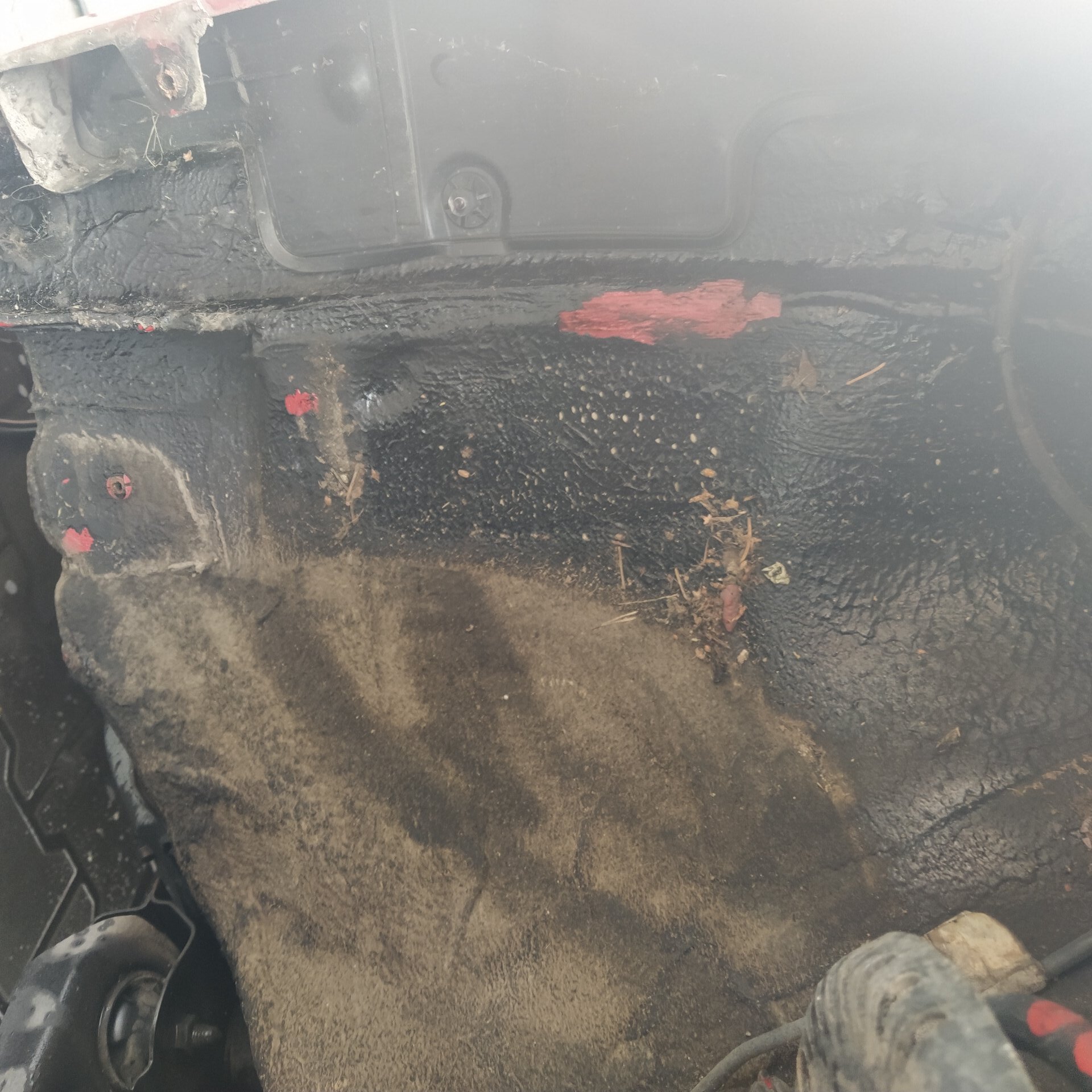

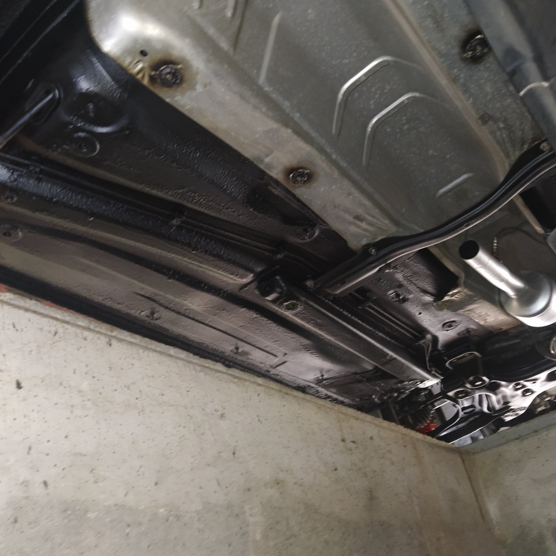

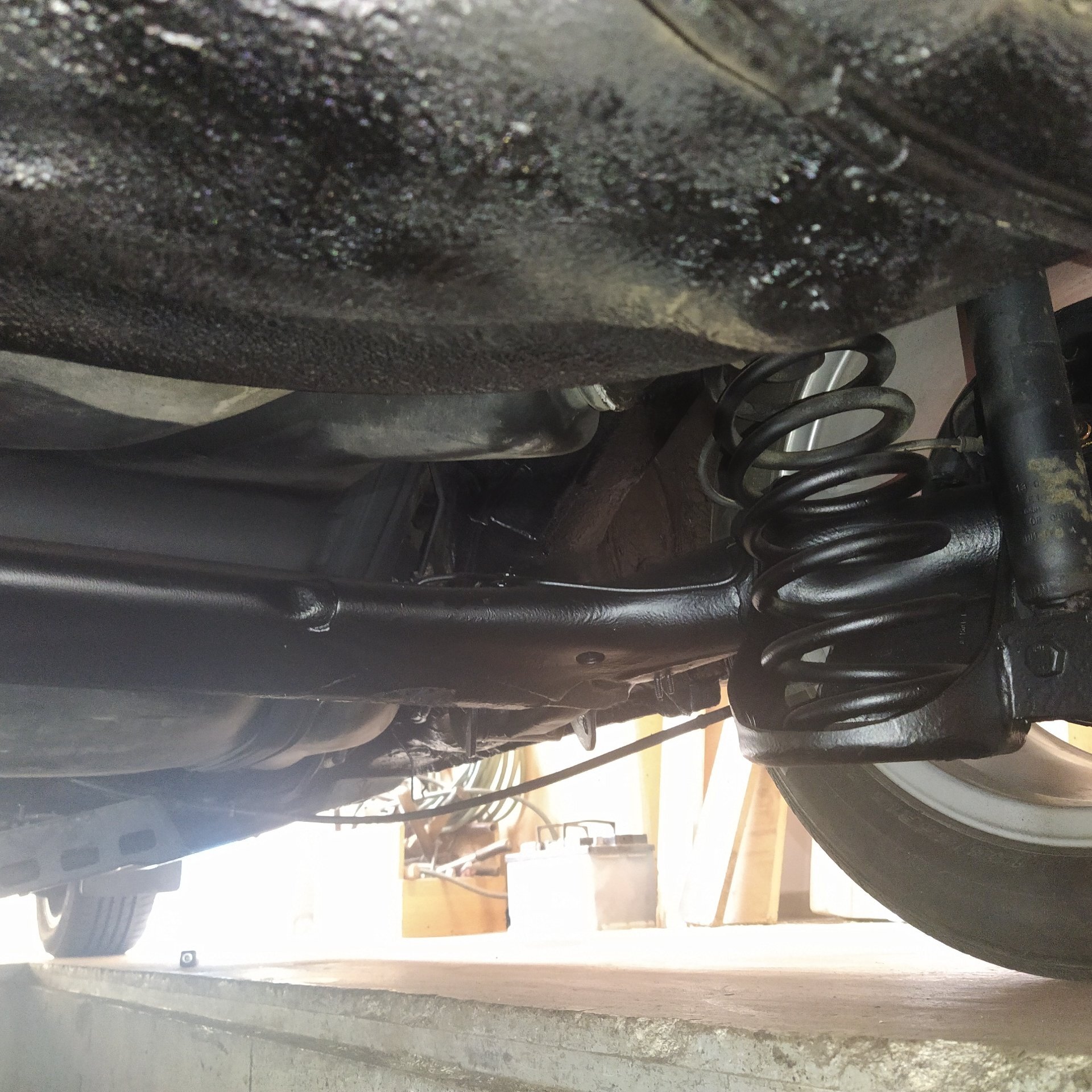

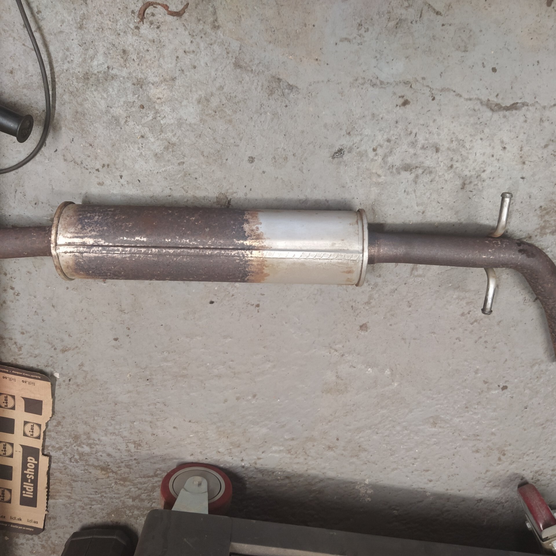

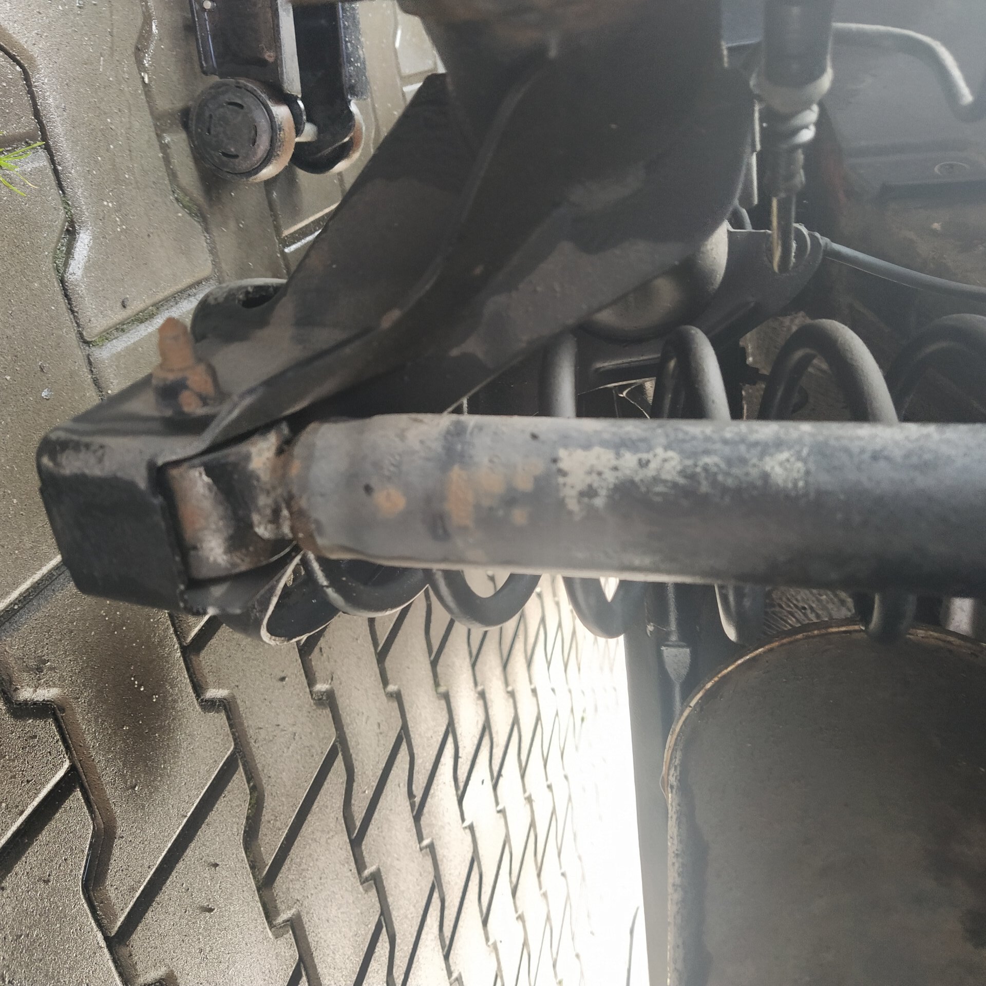

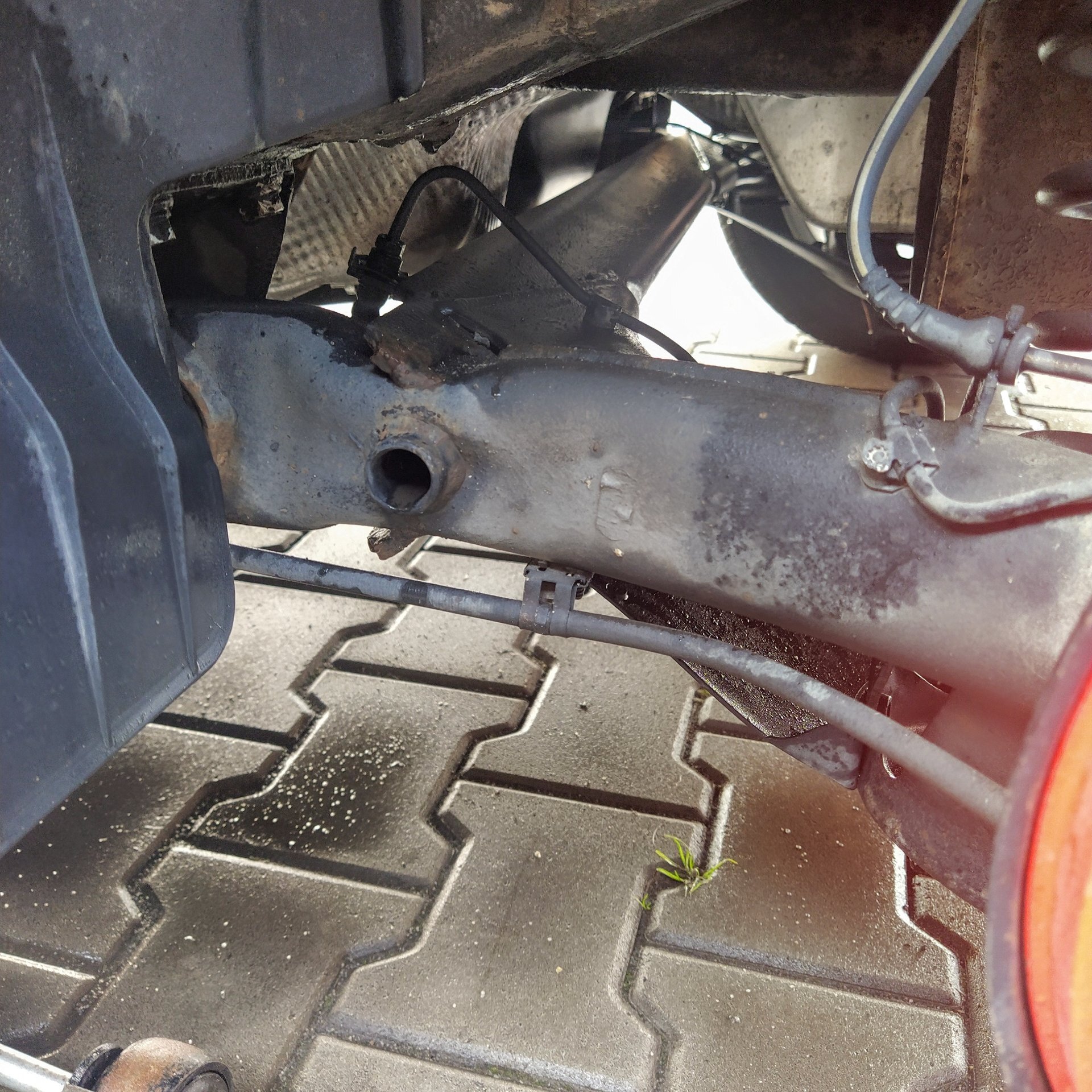

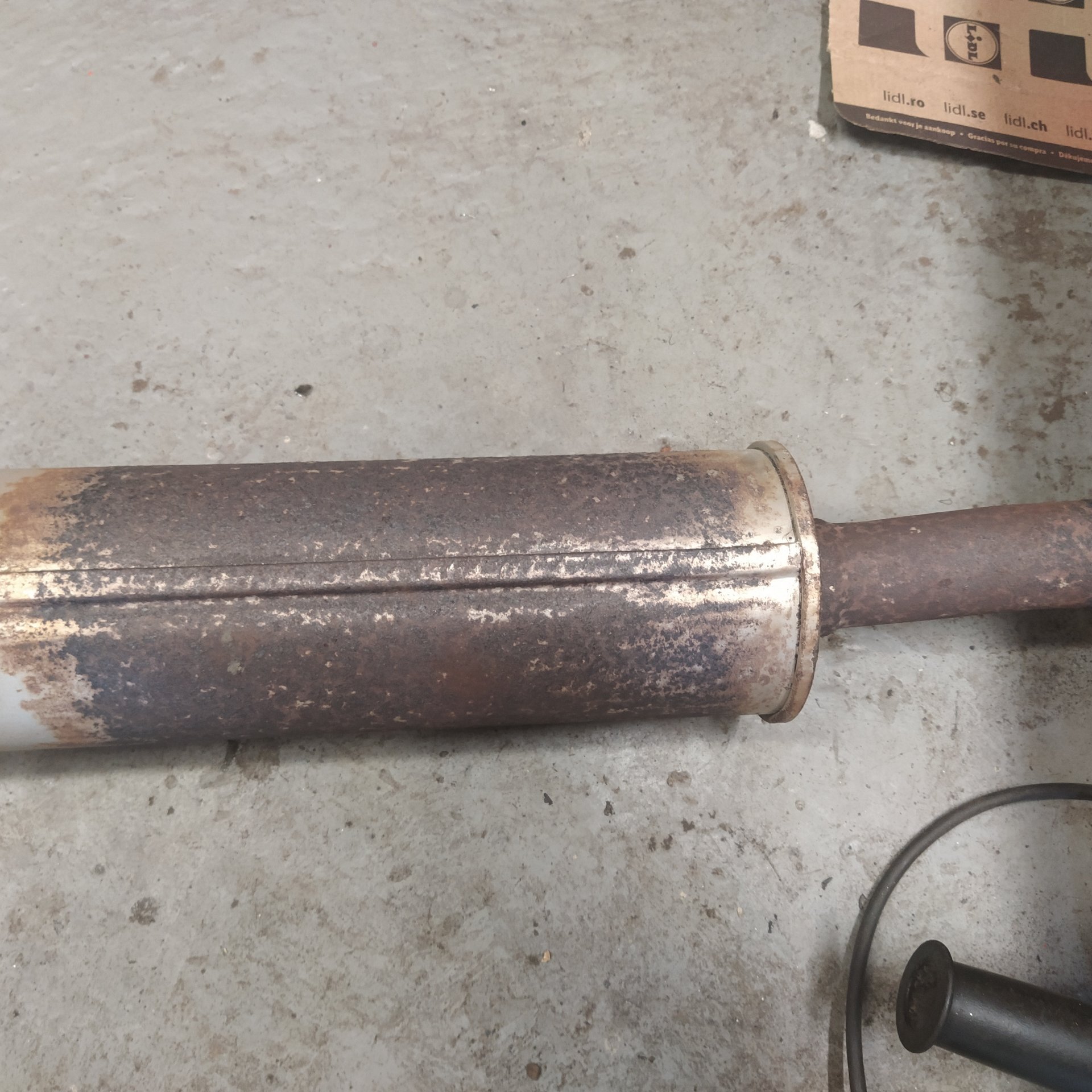

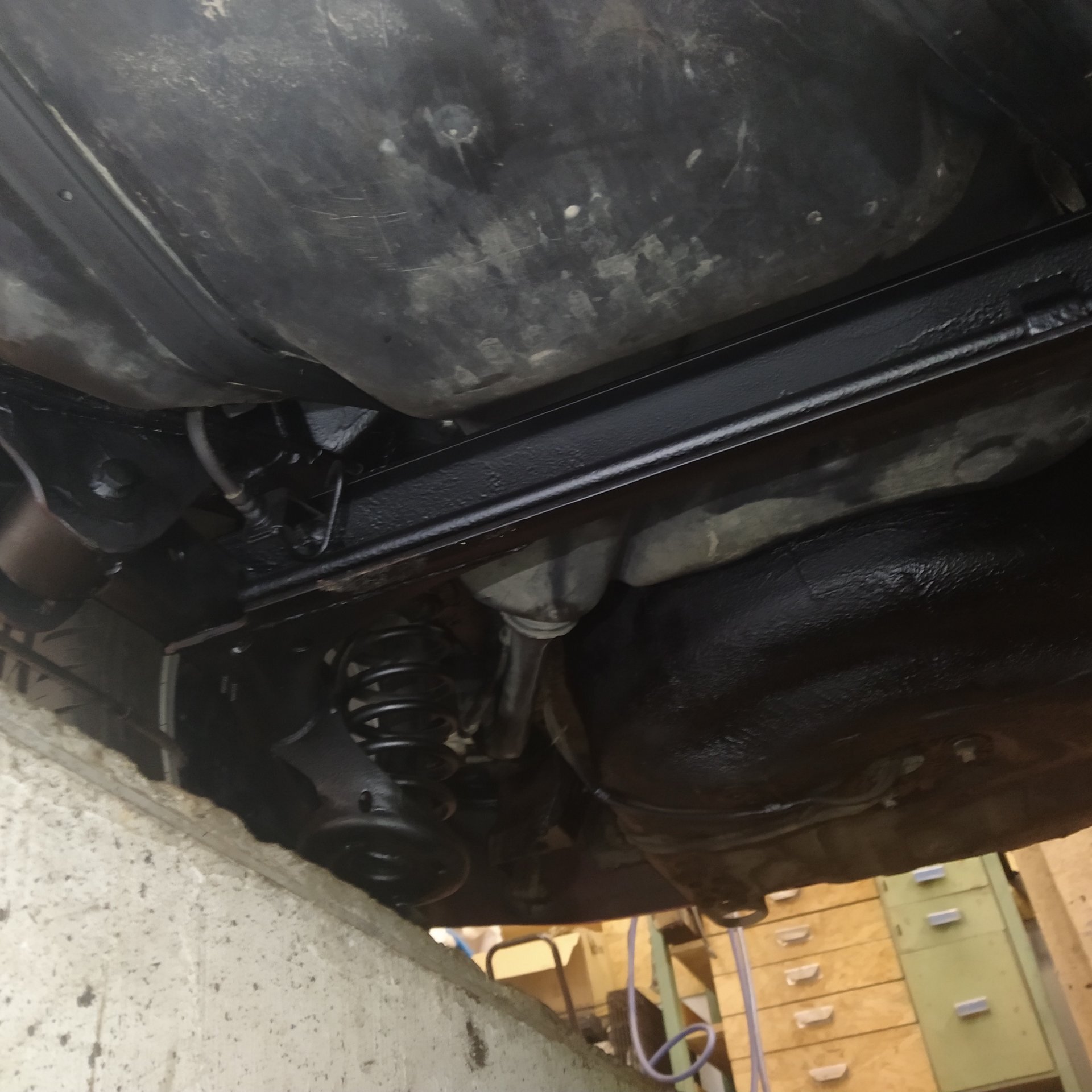

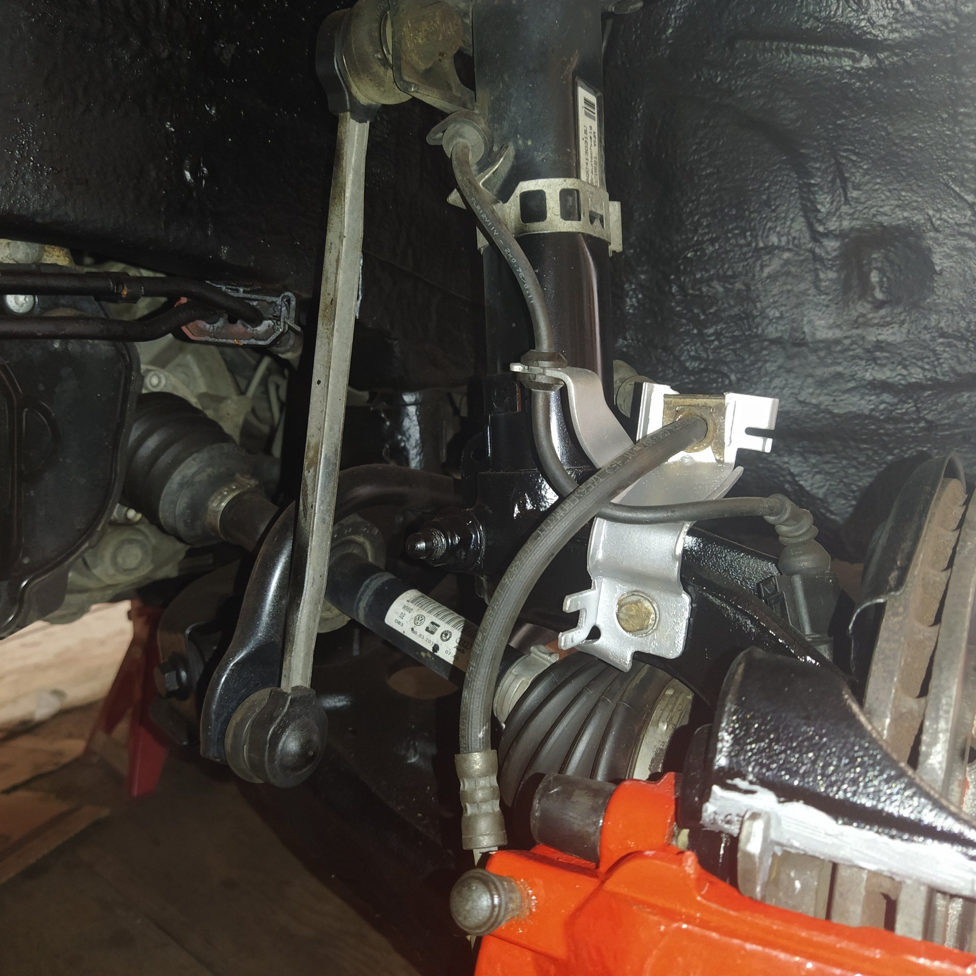

GOLF10 Vloženo 27. Září 2021 Autor Vloženo 27. Září 2021 Teď jsem se pustil i do našeho Romíka po 4 letech, co jsem udělal dutiny a nástřik spodku auta. Říkám si ,že už to bylo potřeba se na to vrhnout. Kontrola spodku ,musel jsem hlavně poopravit obě nápravy hlavně to není žádná sláva na svárech zadní a v lemech přední nápravy. Bohužel slabá místa každého auta. Už se šetřilo všude, kde se dalo. I když jsem to dělal předtím poctivě nic nevydrží věčně. Taky výfuk očistit a nastříkat. To jsem ho předtím dělal a nebylo na něm nic. Jenomže po těch zimach a ježdění hlavně spíše město dostal zabrat. Dopravit v podbězich všech kol a všude ,kde bylo potřeba. Teď to dát dokupy a může se zase jezdit nějaký rok. 1 Citovat

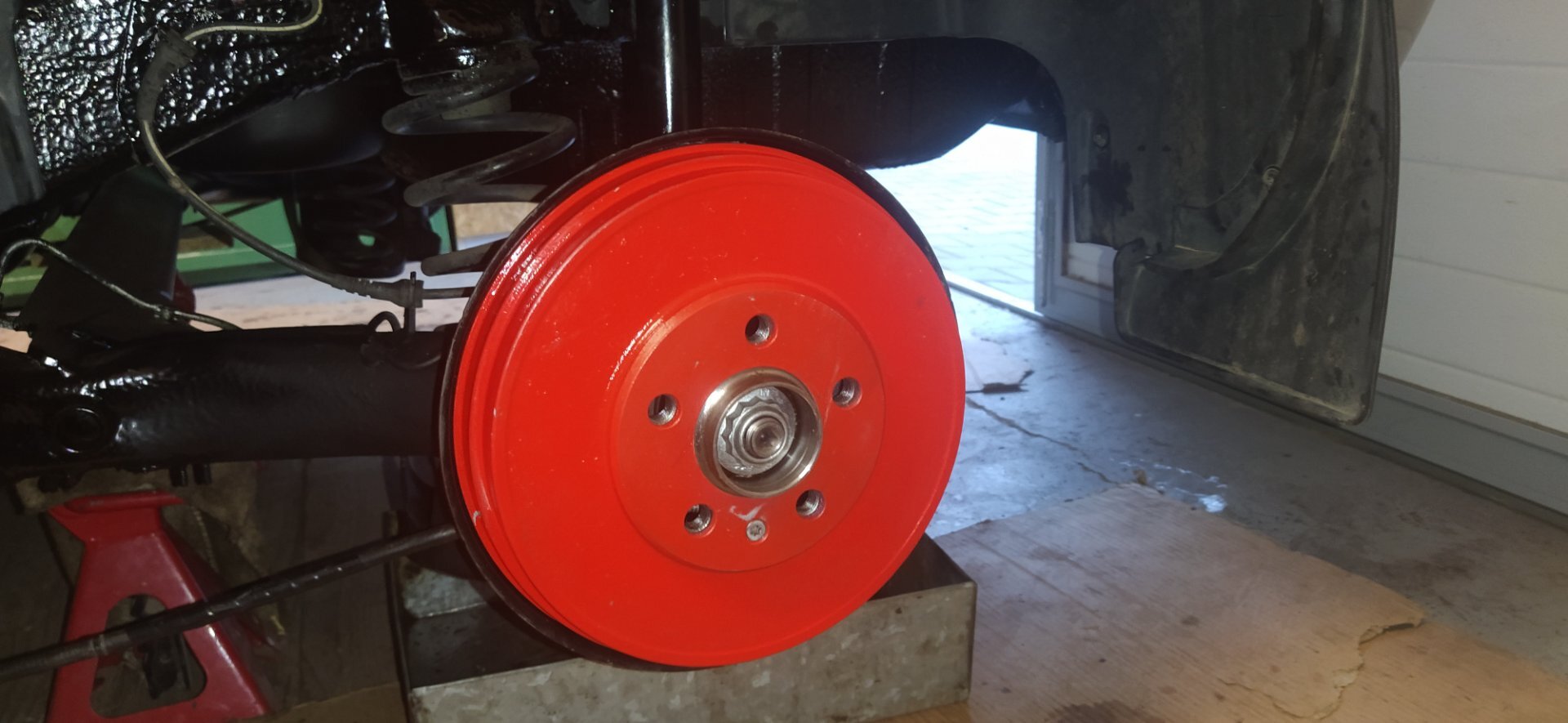

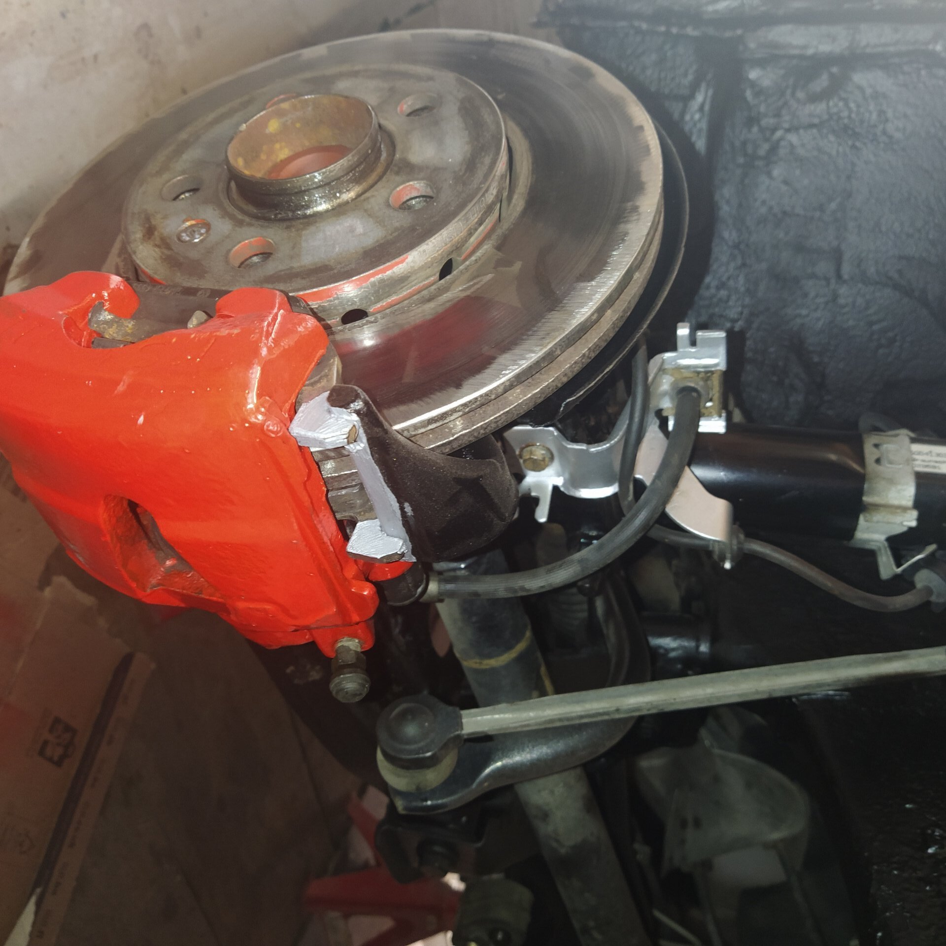

GOLF10 Vloženo 29. Září 2021 Autor Vloženo 29. Září 2021 Tak dneska doděláno a poskládáno vše zase nazpátek. A může se zase jezdit. 1 3 Citovat

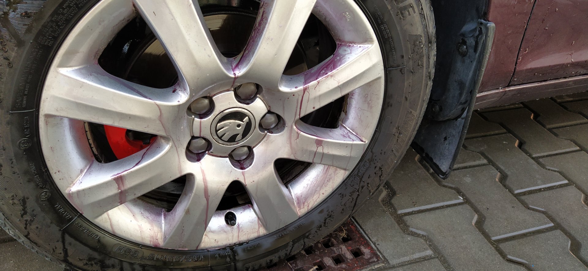

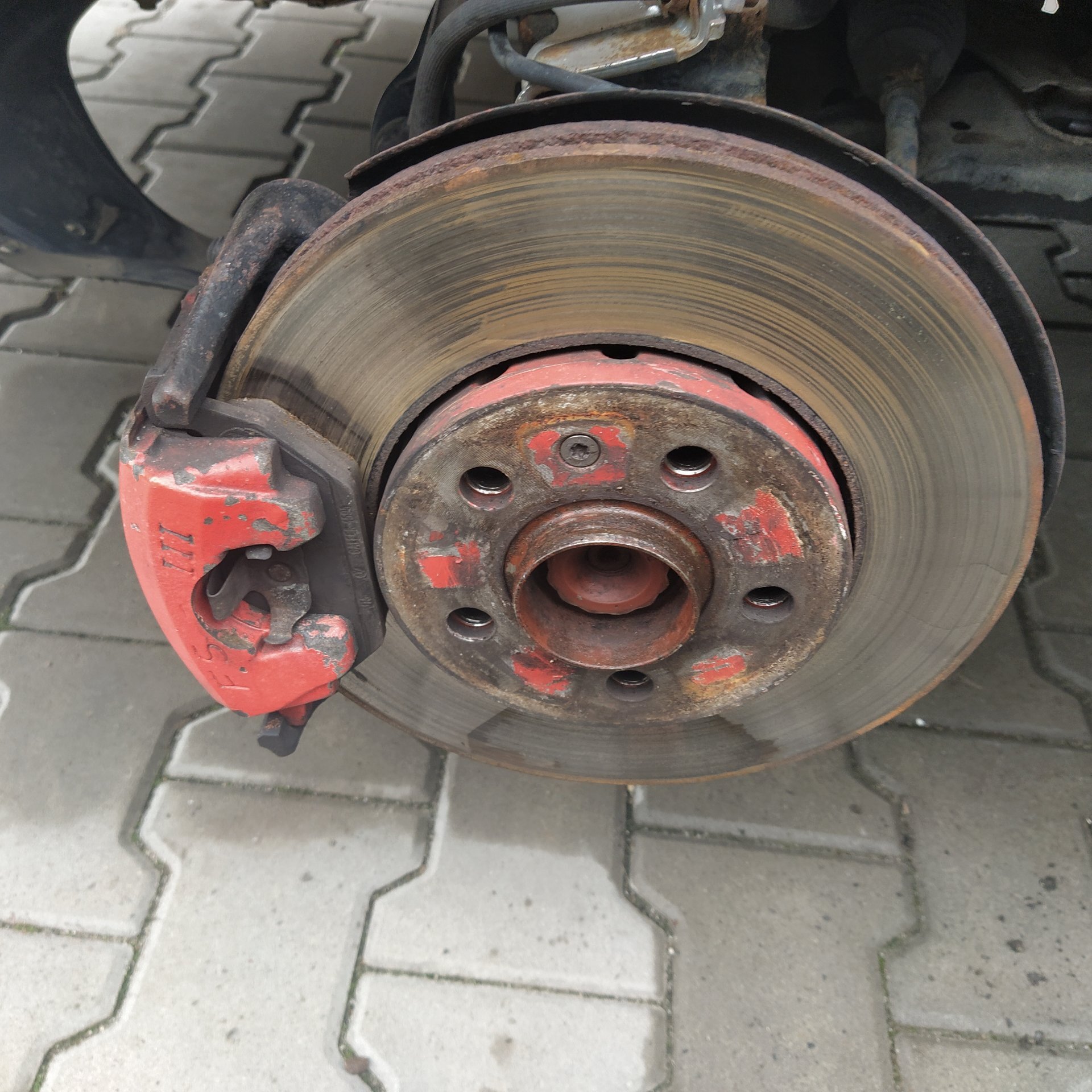

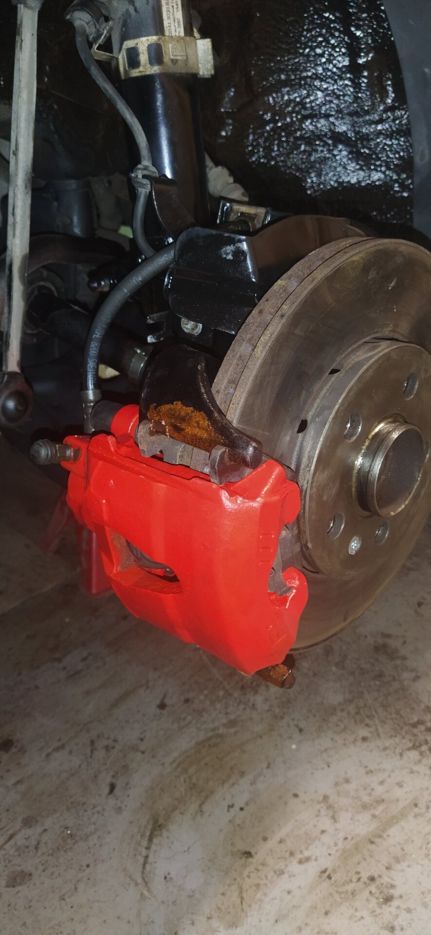

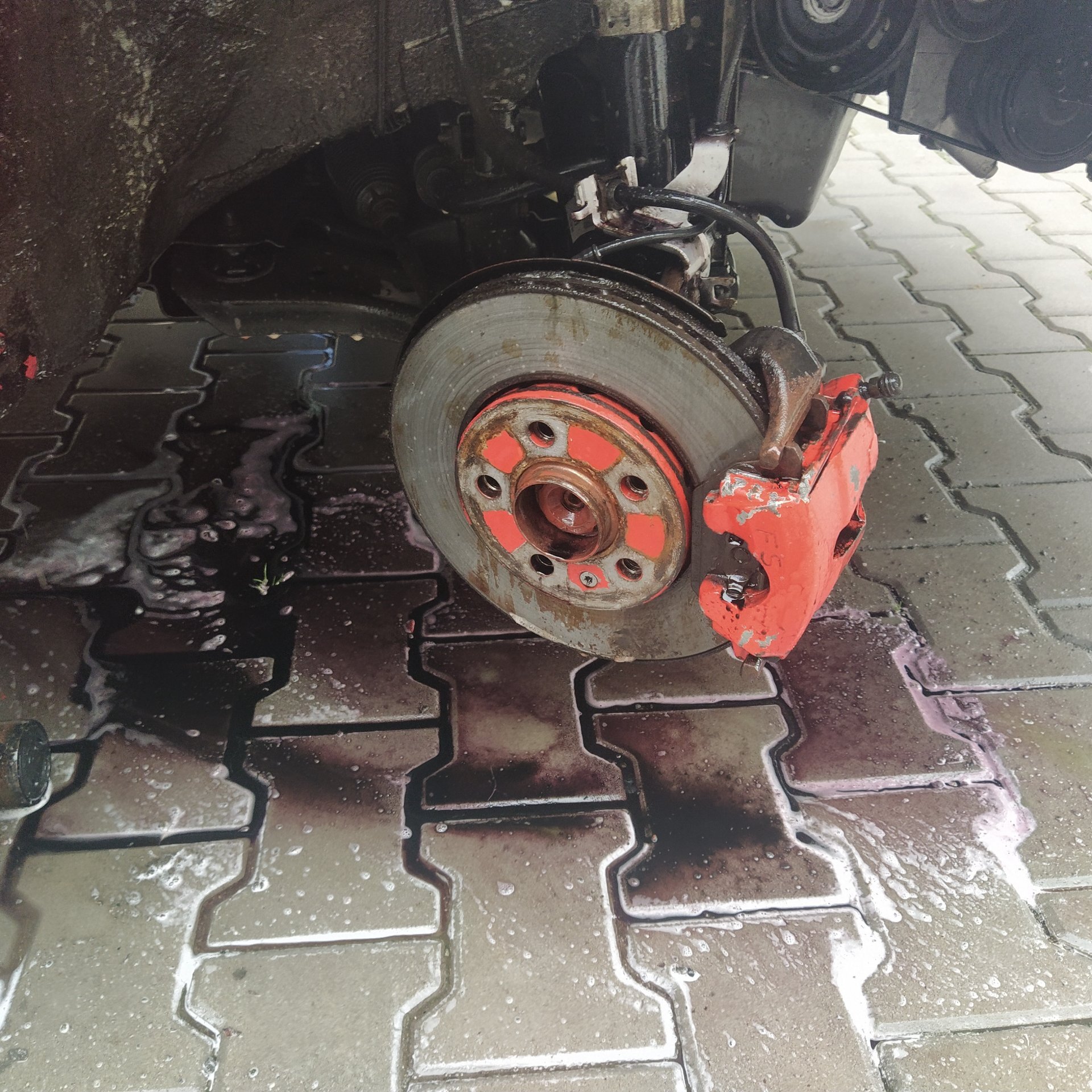

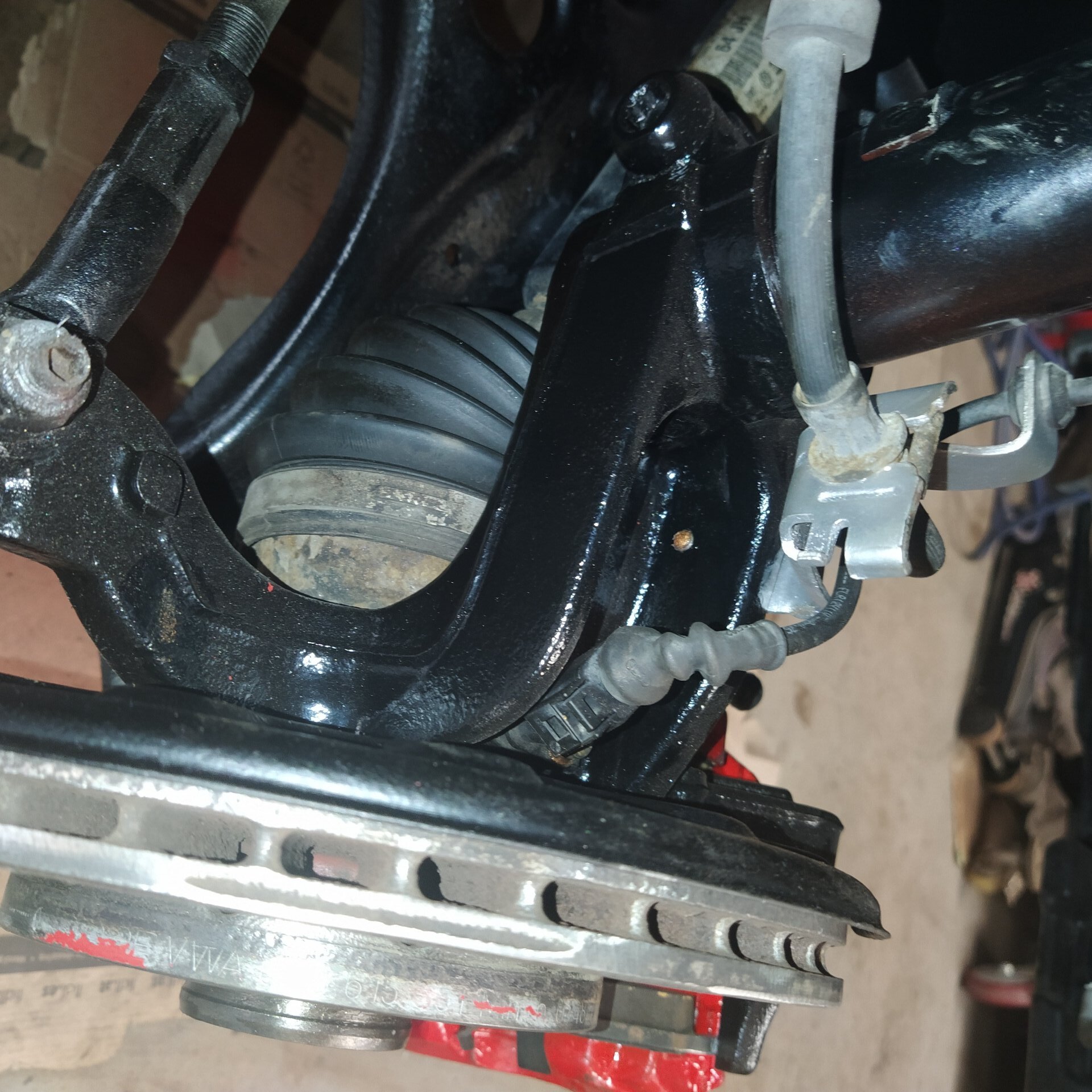

Malta Vloženo 29. Září 2021 Vloženo 29. Září 2021 krásná práce, fakt sis s tím vyhrál 👍. To jsi obrousil i ten okraj na kotouči (kam nesahají desky)? Citovat
GOLF10 Vloženo 29. Září 2021 Autor Vloženo 29. Září 2021 Přesně tak nemám rád, když to tam rezaví . Potom to hlavně na žebrech je hodně velká řez a snižuje možnost chlazení kotouče vzduchem. Celý ho vemu dráťákem potom lamelovým ten zbytek ty okraje. Když se do tohu pustím tak radši pořádně nebo vůbec. Tak napůl to nemá moc cenu. Je to tak trochu zbytečná práce. Nápravy bych tak spíš udělal Raptorem ,ale to je už jiná liga a spíš bych to potřeboval dělat tak ,že nápravy vem a potom. Taky ta cena barvy je docela za jiný peníze. Využívají to hlavně na ofroudech tam to má opodstatnění. 1 Citovat

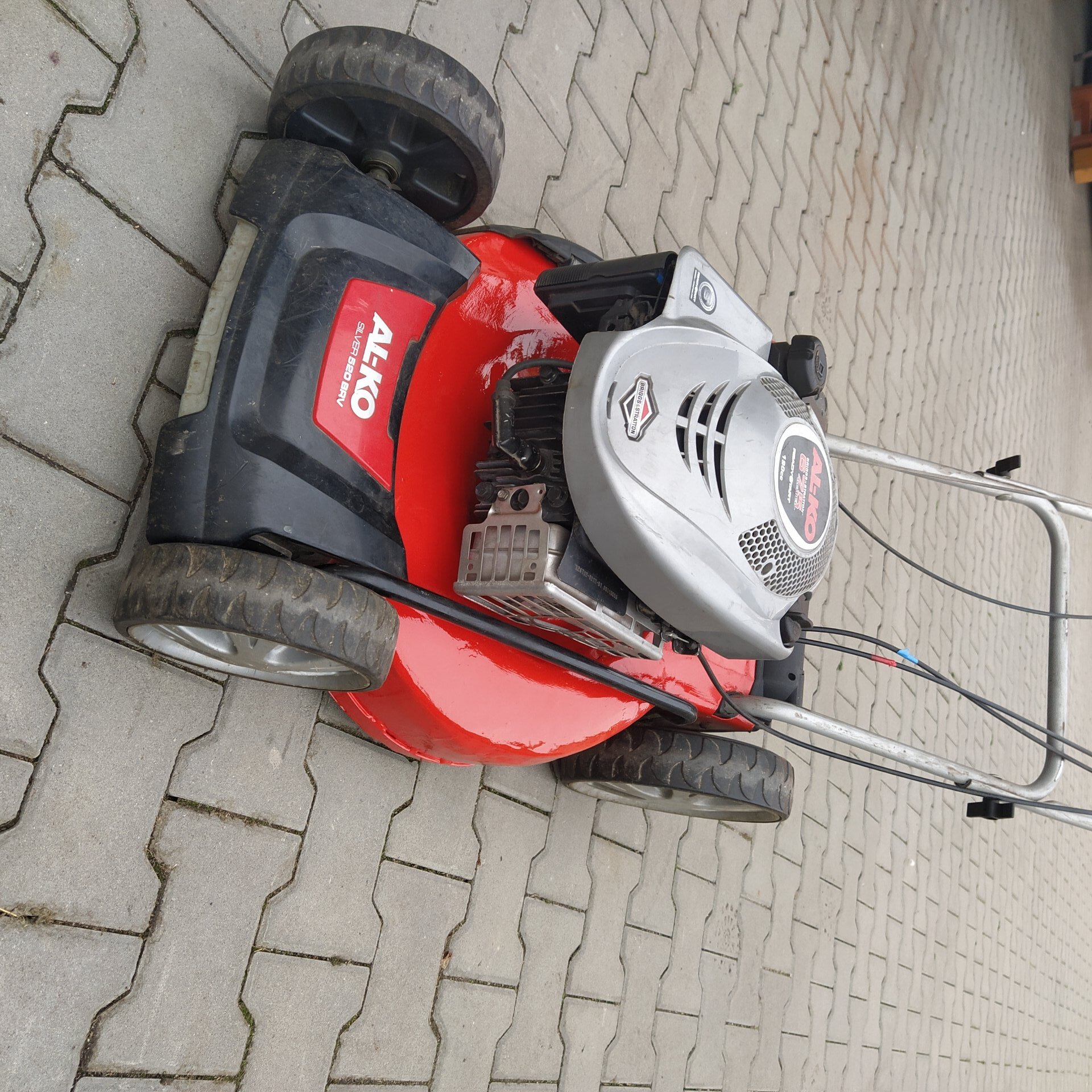

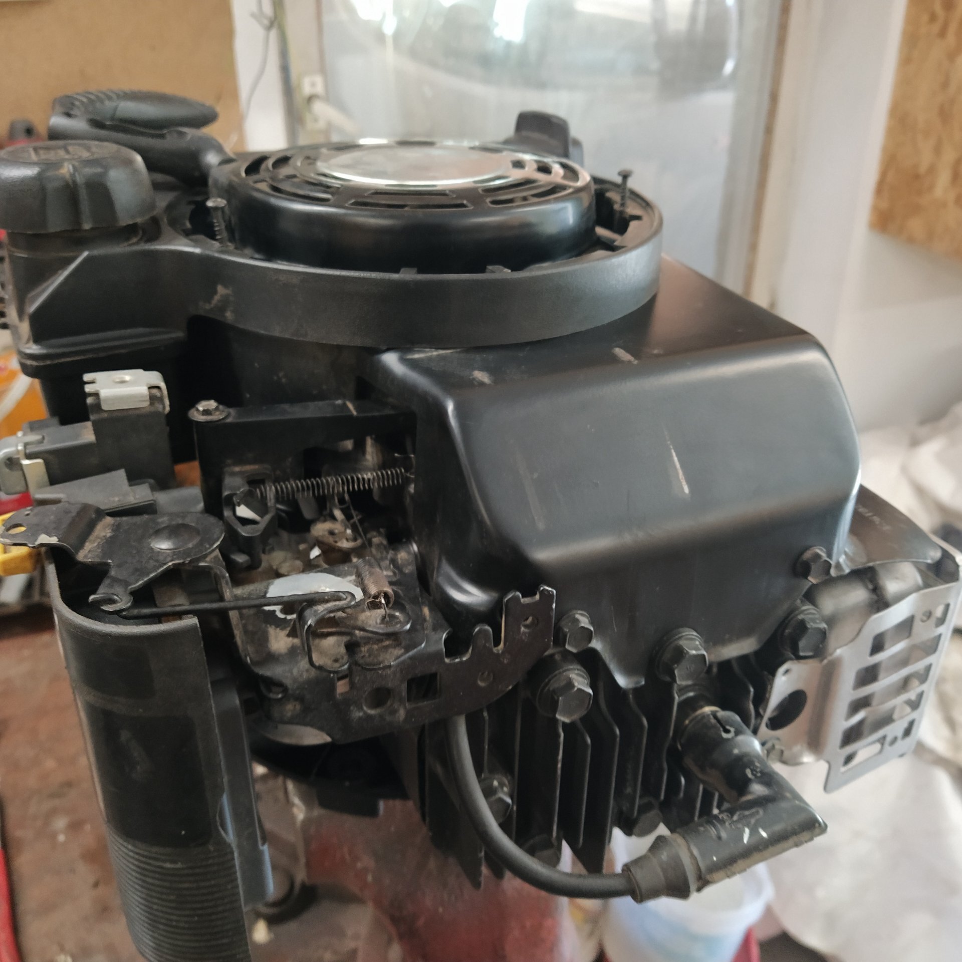

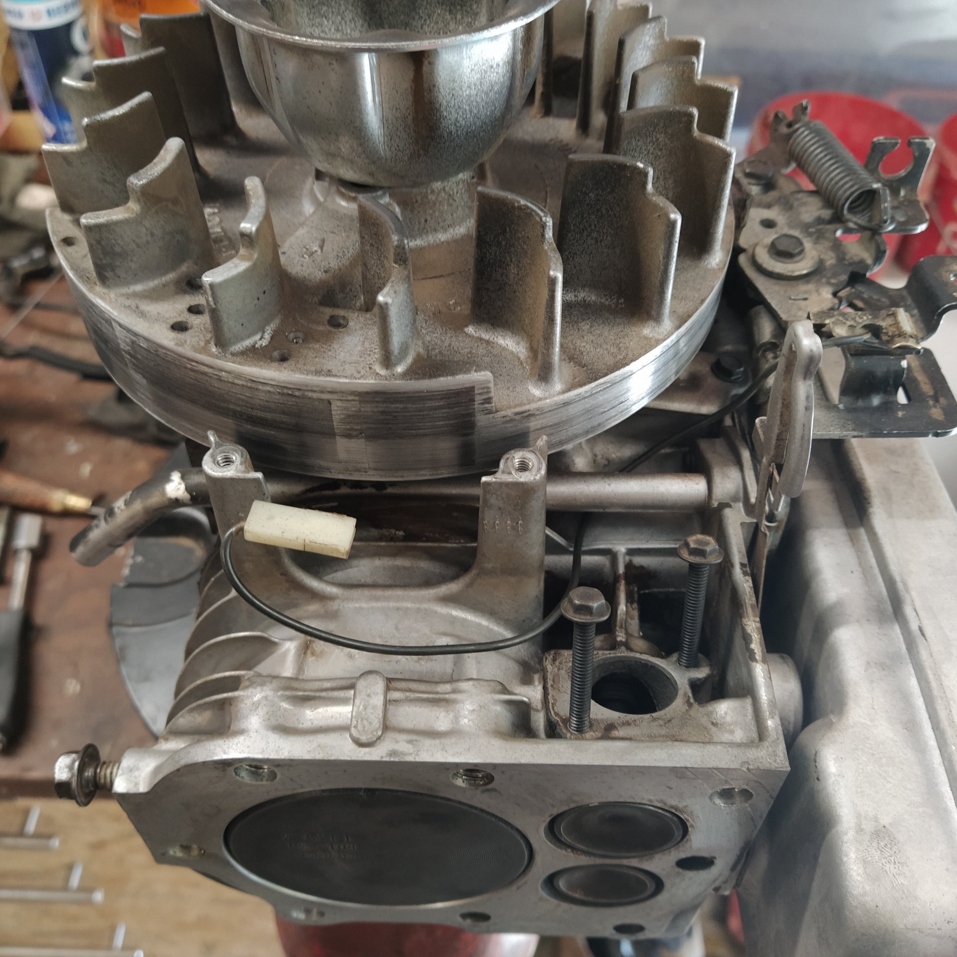

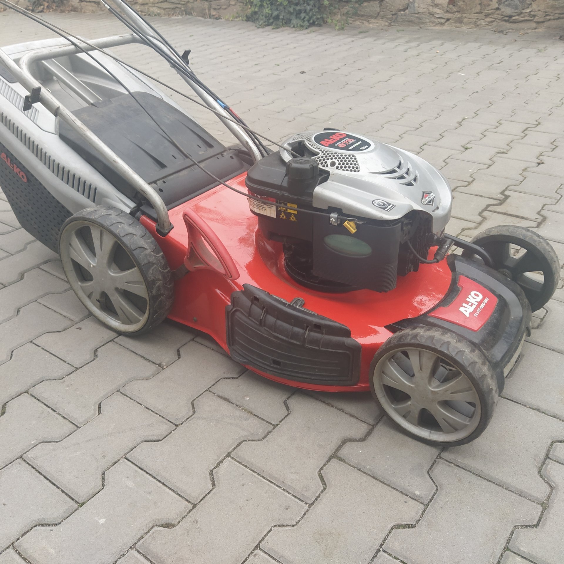

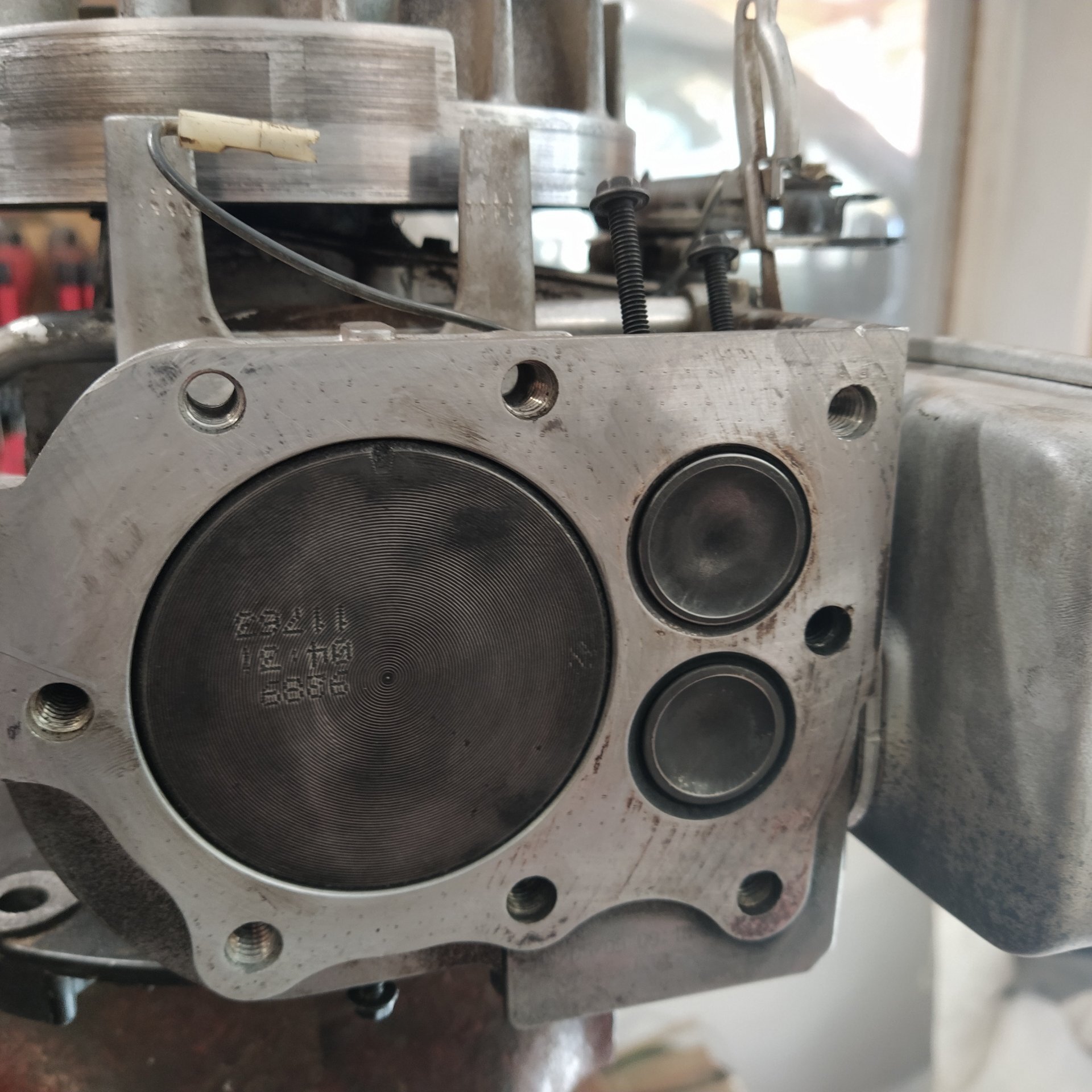

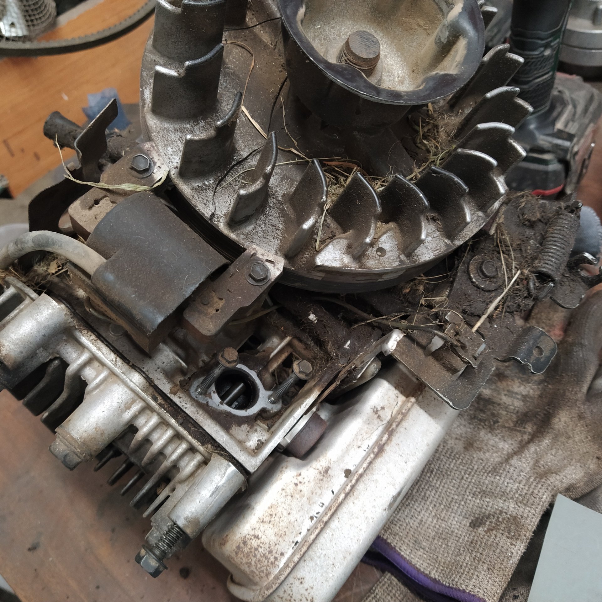

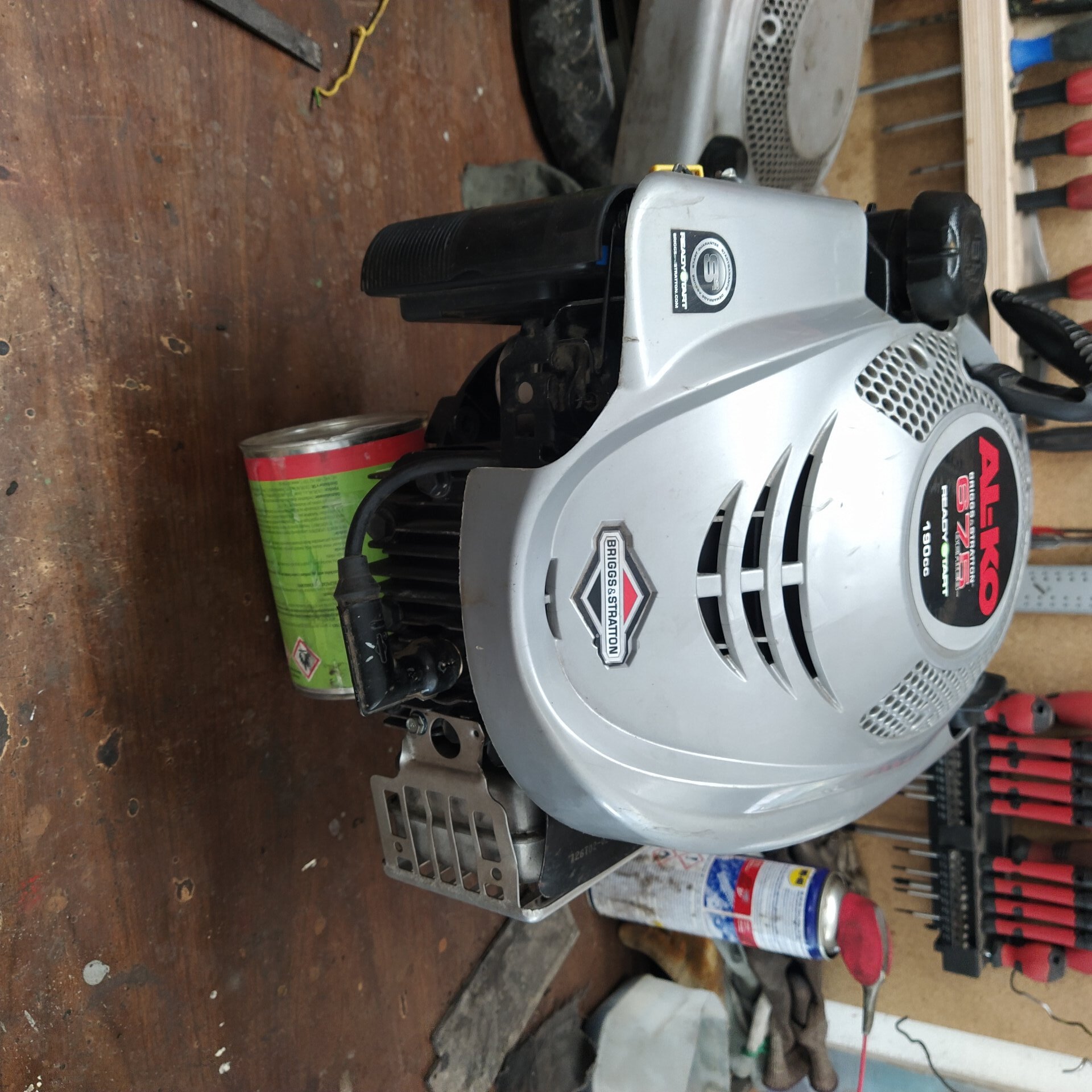

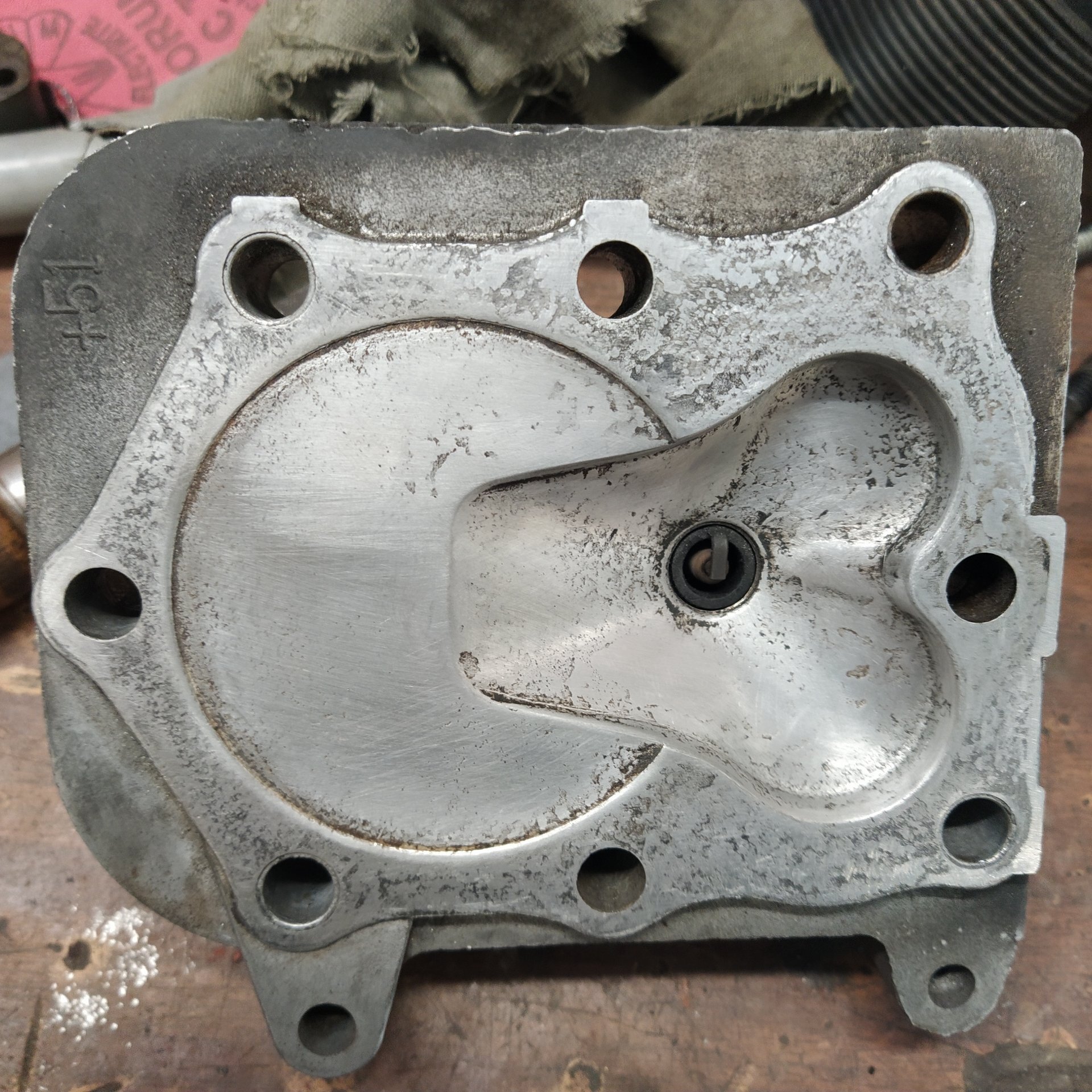

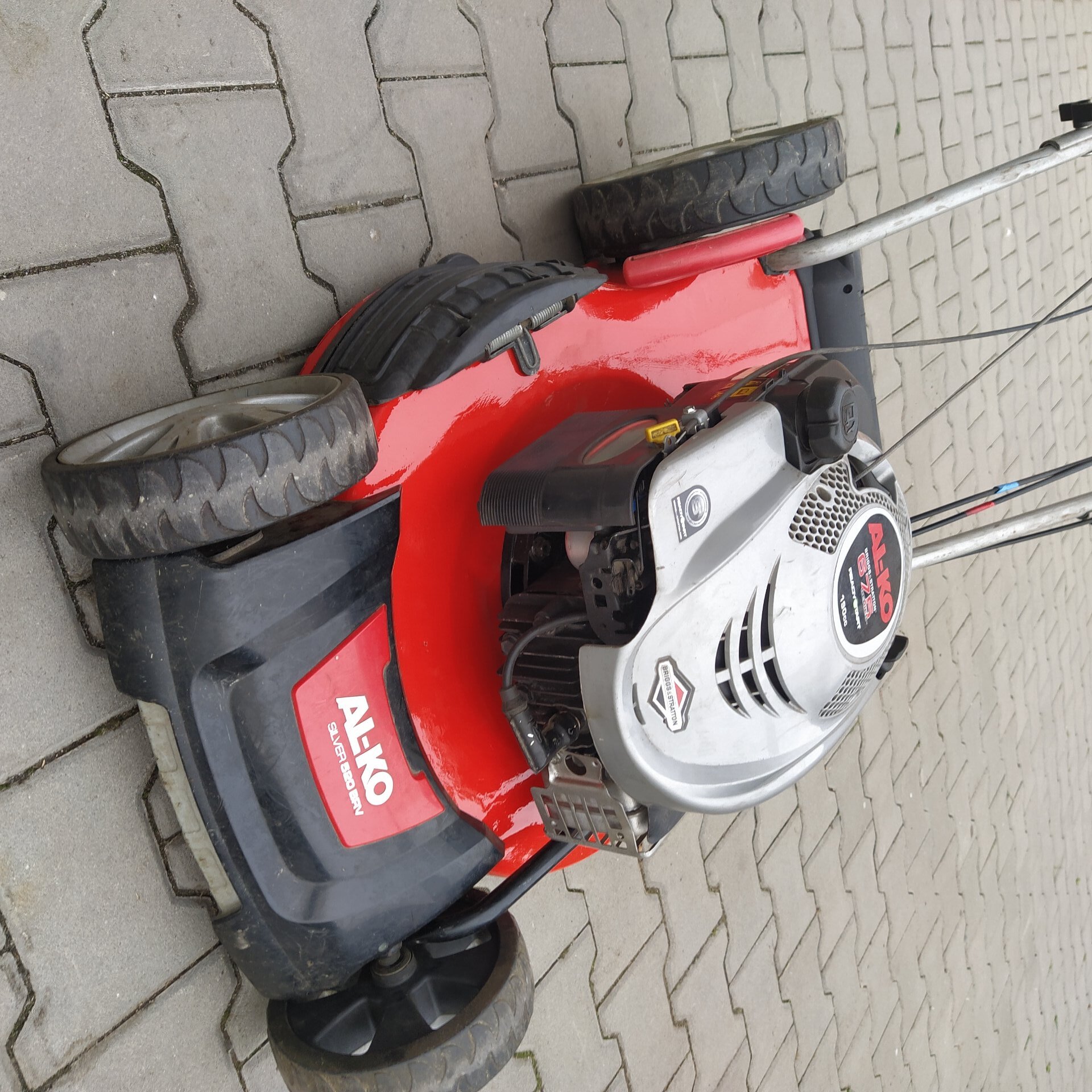

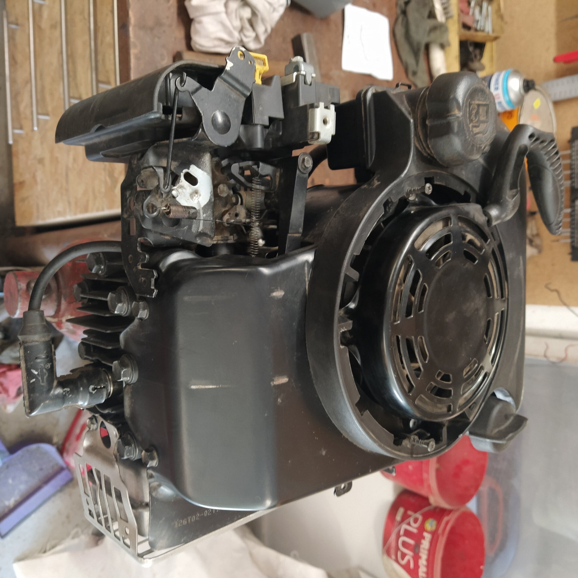

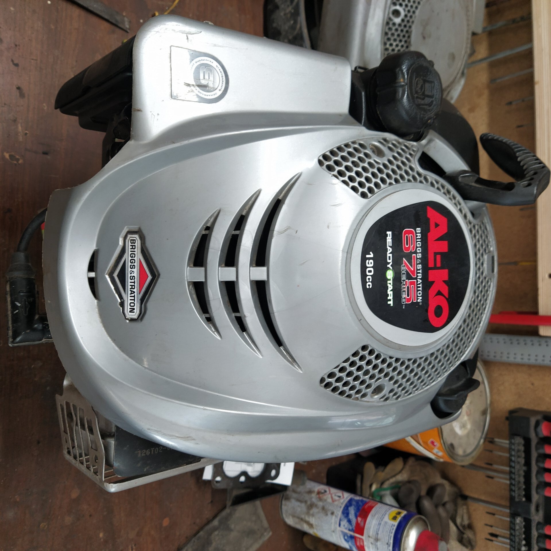

GOLF10 Vloženo 9. Říjen 2021 Autor Vloženo 9. Říjen 2021 Včera jsem si pohrál s motorem akorát do sekačky. Taková prohlídka a malá generálka. 2 Citovat

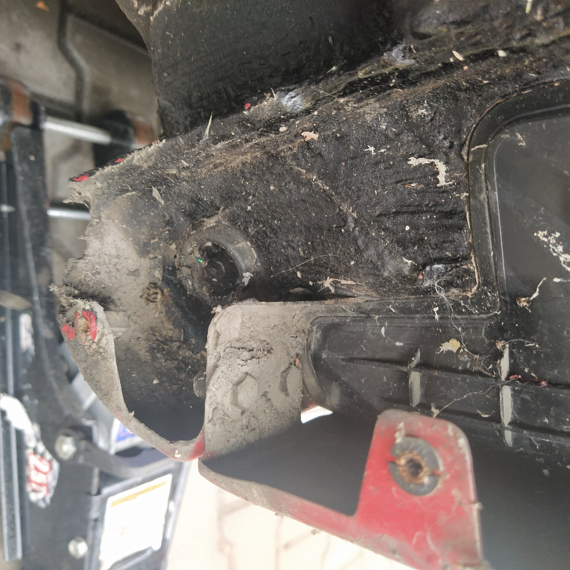

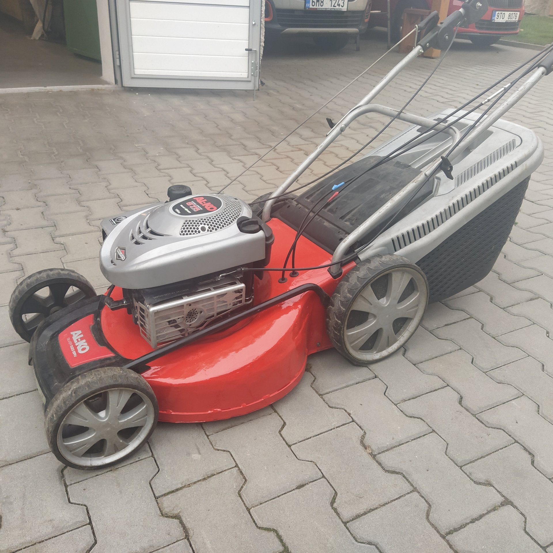

GOLF10 Vloženo 11. Říjen 2021 Autor Vloženo 11. Říjen 2021 (editace) Tak dneska komplet hotovo a může se zase sekat. Vyvaření šasi vložení navíc plechů ve vnitřku zase vydrží. Poskládáno hned na první zatáhnutí naskočila. Už ženské nemusí nastrikavat benzín startování na první. Jenom je trochu větší než jsme měli doposud. Editováno: 11. Říjen 2021, autor: GOLF10 Citovat

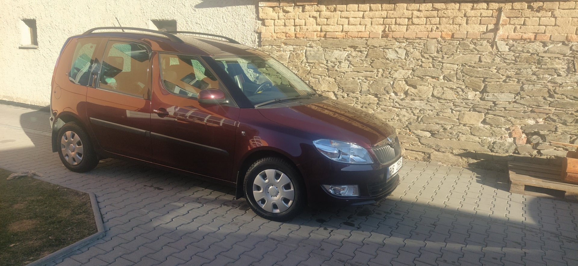

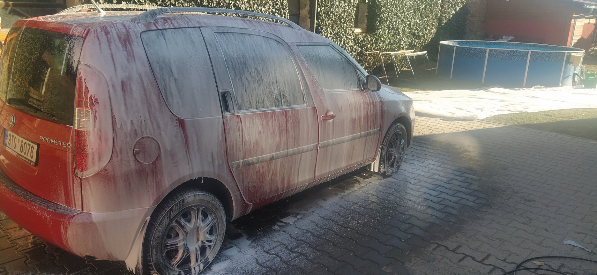

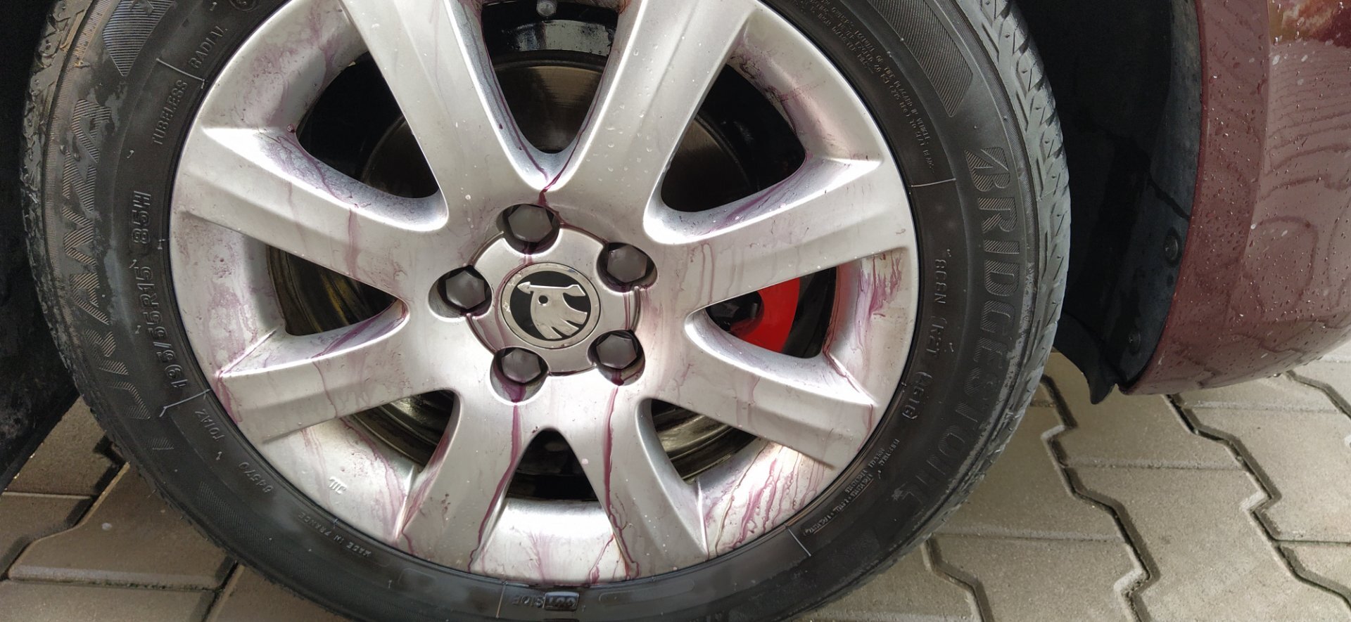

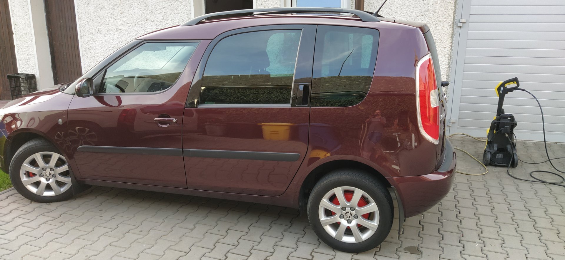

GOLF10 Vloženo 13. Březen 2022 Autor Vloženo 13. Březen 2022 Tak konečně jsem si udělal čas a hlavně měl čas a počasí přálo tak jsem po zimě trochu pořádně umyl a ošetřil auta. Měl jsem to 2x přes kopírák. Umyto pořádně jak aktivní pěnou prředmyto a potom ještě ručně. A nakonec ošetřeno Gyeon Q2M WetCoat. Začal jsem používat a můžu jenom doporučit. Výborný poměr cena výkon a hlavně úspora času . Vnitřek si už udělají ženské sami do toho už se nepouštím to už je na nich. Ještě mě čeká jedno auto moje a to je už trochu větší než Roomster. Taky se tam vozí všechno možný. 1 Citovat
Martin_TDi Vloženo 15. Březen 2022 Vloženo 15. Březen 2022 Co jsi použil za barvu na ošetření podvozku ? Taky toho našeho Roomstříka jednou za čas poopravím BODYčkem, ale je není to na dlouho. Dutiny i kastli mám ošetřenou voskama od Wurthu, ale ty nápravnice reznou stále. Jinak chválím velice pečlivou práci !!! Citovat
GOLF10 Vloženo 16. Březen 2022 Autor Vloženo 16. Březen 2022 Body nepoužívám ,musí to být na bázi bitumenu a ne prřelakovatelné . Předtím jsem to dělal od Presto bitumen. Teď jsem to doopravoval moje auto pouze sprejem od Autokelly STARLINE Ochrana podvozku nepřelak, černá 400ml. Trochu i pistolý a kompresorem. Dceři jsem to stříkal i celý spodek, ale pistolí v 1l balení kartuše . A opravy a nápravy apod používám sprej ať to není celý zasraný. Dá se tím pěkně dělat tam kde není moc místa a moc toho nezastrikat a potom si ušetřít případné čištění. Citovat
GOLF10 Vloženo 16. Březen 2022 Autor Vloženo 16. Březen 2022 Nemáte někdo dobré zkušenosti s nějakou dobrou aktivní pěnou. Myslím tím poměr cena výkon. Ať taky něco umyje. Teď co mám stejně tam něco zůstane a musím to dodělat stejně rukama nikdy to neumyje pěkně. Citovat
Martin_TDi Vloženo 3. Duben 2022 Vloženo 3. Duben 2022 Aktivní pěny pokud jsou PH neutralni, tak nikdy neumyjí úplně dokonale, takže pak je nutné auto domýt ručně. Já používám pěny od ValetPro advance neutral na pravidelné mytí a pak mám ostřejší snow foam combo 2, která je alkalická a dostane dolů více špíny, ale i vosk. Citovat
GOLF10 Vloženo 3. Duben 2022 Autor Vloženo 3. Duben 2022 To máš pravdu ,já to používám asi jak ty na umývání toho největšího bordelu. Hlavně v zimě aspoň nemám studené ruce a stačí přejet od toho nejhoršího. Za chvíli je to zase zasraný. A v létě na předmýtí auta ,taky to potom přejedu šampónem s rukavicí. Potom to dodělám Gyeon Q2M WetCoat a utřu ručníkem. Za mě nejrychlejší umývání a ošetření auta myslím tím na čas, který můžu využít jinak. 1 Citovat

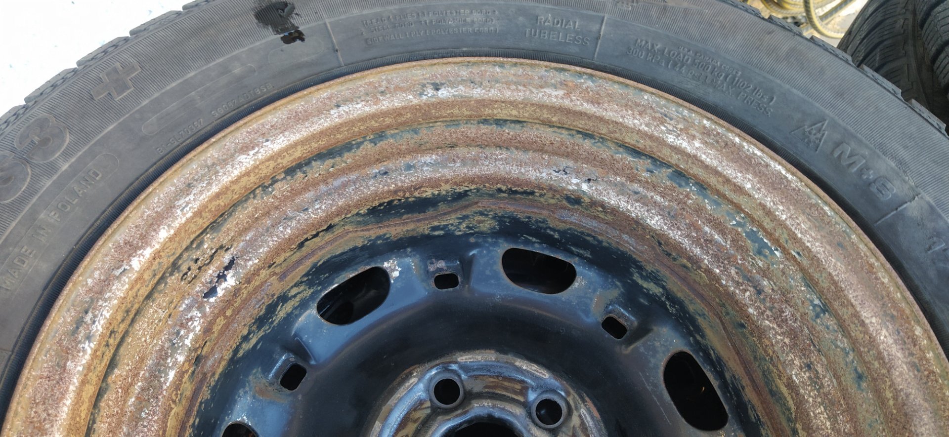

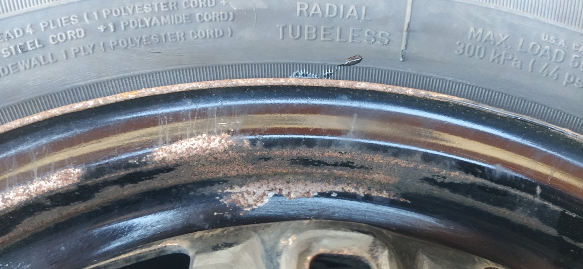

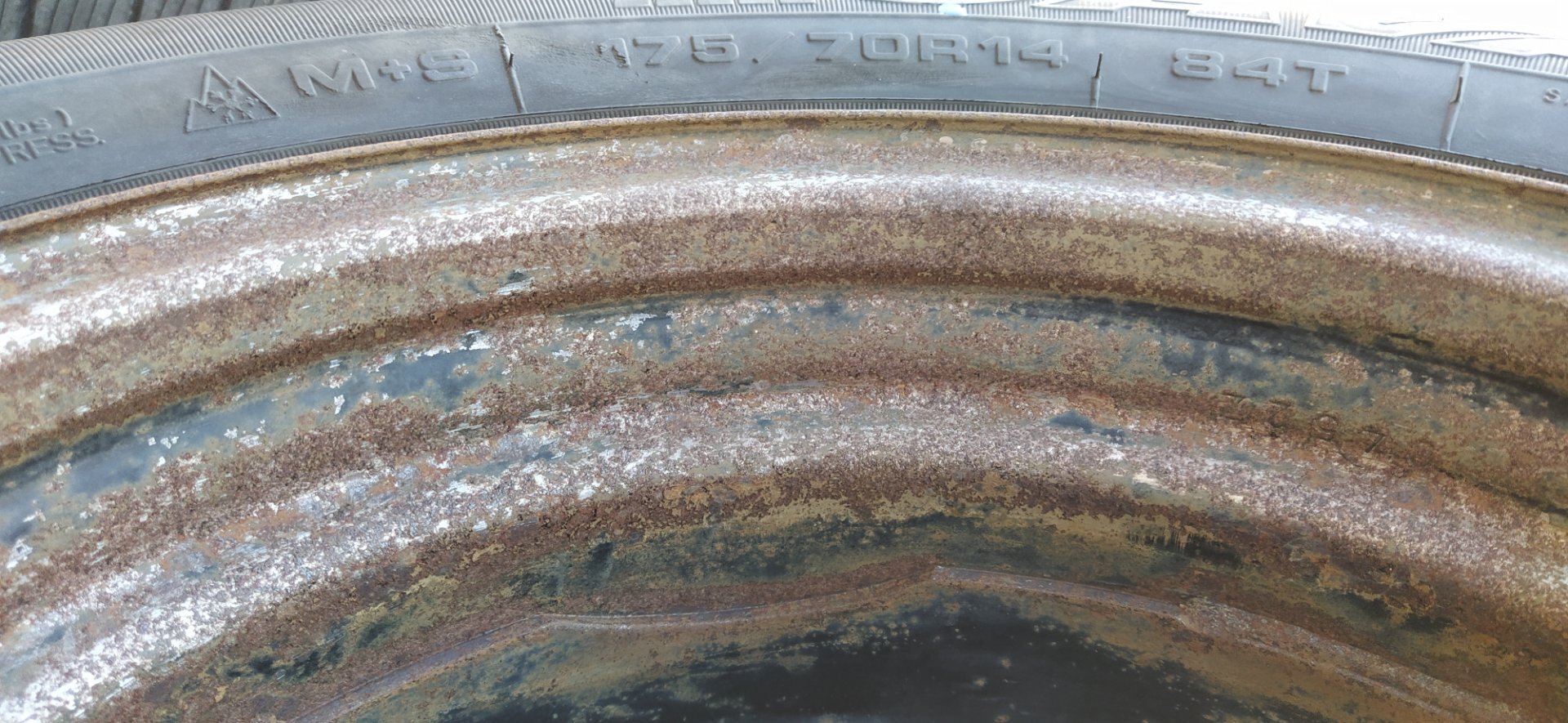

GOLF10 Vloženo 13. Duben 2022 Autor Vloženo 13. Duben 2022 Teď mě ještě čekaji 2 zimní sady na plechách ,co jsou na Roomstrech očistit a opravit nátěry ,co je za zimu rezaví. Jedna sada tam je jenom trocha ,ale ta druhá ta je už na tom o hodně hůře. Tam to bude na docela pořádnou prácičku. Kdybych mohl tak bych tak dal někomu tak přes dr...ku. Místo povrchové koroze ,která se dá krásně očistit tak je z toho hloubková. Ono co si neuděláš sám to nemáš Citovat
GOLF10 Vloženo 13. Duben 2022 Autor Vloženo 13. Duben 2022 před 7 hodinami, Malta napsal: no to už je docela brutus To víš jsou lidi ,kterým to je jedno. Minulý rok jsem je očistil a nachystal na nástřik. Jenomže někteří jsou kreténi a vykašlou se na to. Kdybych mohl tak bych zabíjel. Citovat
