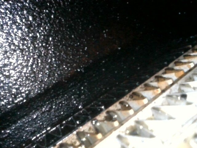

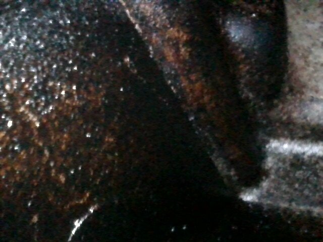

Pozdravujem, mizne mi chladiaca kvapalina a vyzerá to na ,,klasický” problem s prasknutým chladičom plniaceho vzduchu, samozrejme to ešte musím potvrdiť na 100%.
Našla by sa dobrá duša, ktorá by mi vedela poradiť číslo dielu a jeho najnovšiu, resp. vhodnú revíziu? Našiel som totiž dve a neviem ktoré z toho je správne :
04L 129 711 alebo
04L 129 766
Auto je O3, 2014 2.0TDI 110kw CKFC 4x4
Na mojom sa píše len to čo je na fotke, od výrobcu Valeo M157812_D.
Ďakujem za rady.
