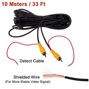

Dobrý den, potřeboval bych prosím radu, mám Fabii druhé generace rok výroby 2013. Koupil jsem si 2Din rádio a couvaci kameru. Ale když zařadím zpatecku , tak se na rádiu neukáže kamera, musím ji zapnout ručně. Dle informací od prodejce potrebuju dovézt signál od zpatecky do radia (reverse Inn). Nevíte kde ten signál seženu? A případně jak ho dotahnu do radia? Děkuji za pomoc. Koudelka.
Ten "signál" je prostě palubní napětí a obvykle se bere od světla zpátečky. Analogové drátové kamery k tomu často mají zvláštní kablík s dodatečnou žílou, viz např. červené cancourky zde nebo zde. U bezdrátu se holt musí natáhnout kablík zvlášť a potom lze uvažovat místo tažení zezadu od světla i o napojení se na svazek někde vepředu.

Děkuji za radu. Ten kablik od cince mám zapojeny na trvalé napětí jak bylo v návodu. Ale u radia mám reverse inn a k tomu stačí dovézt napájení třeba od žárovky že zpatecky? Já se právě bojím abych si neudělal něco s rádiem. Jinak mám dratovou kameru
Jasně, může být. Také mám couvací kameru napájenou trvale (nahrávám ji).
Ano, přesně tak, jde o drát "od žárovky" zpátečky. Rádiu to nic neudělá.
