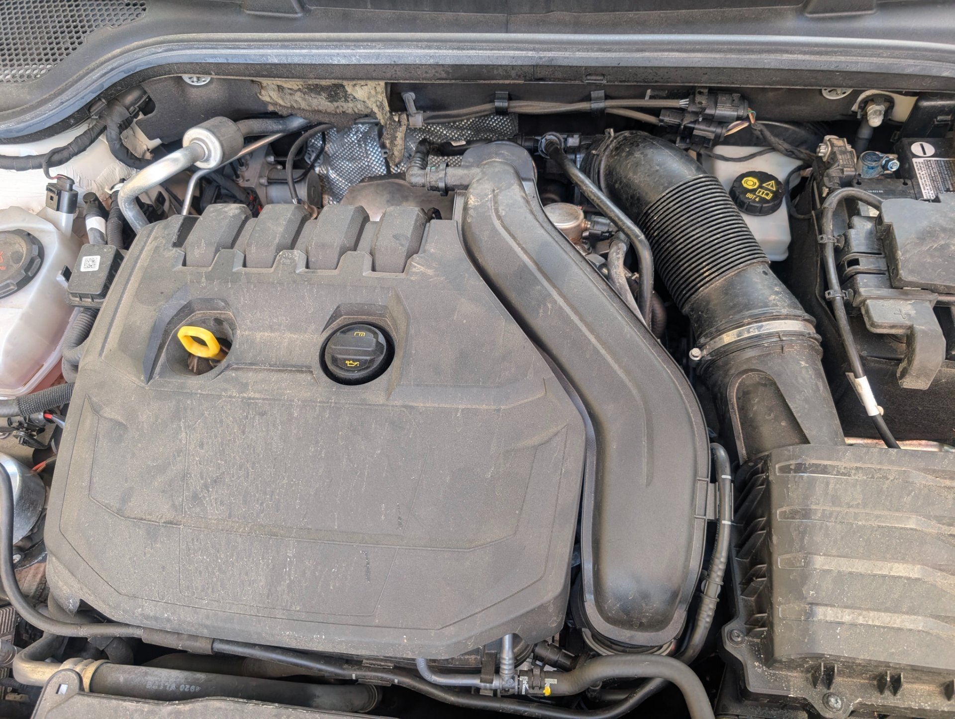

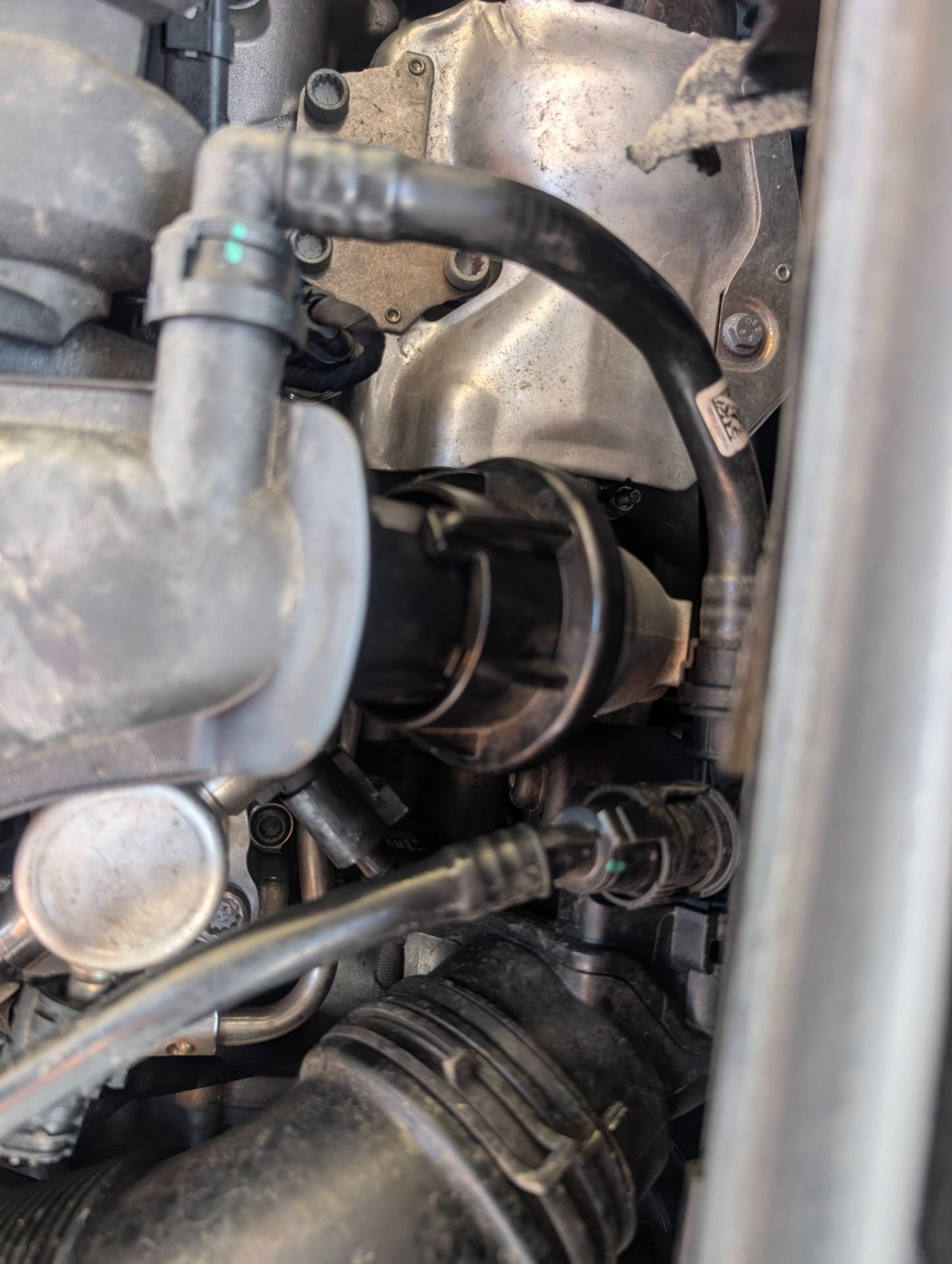

Dnes mne na dialnici trhlo autom, bolo pocut sycanie.orange vyjricnik a EPC. dosiel som do servisu a dnes nemali cas. som zvedavy ale nedavno pri vymene oleja mi tvrdili ze som mal uvolnenu hadicku k turbu, tak ci to uz vtedy spravili
  • 4 roky později...
@velkepeni Já měl to samé a pouze uvolněný tunel na podtlak stačilo to nasadit a utáhnout bajonet.
