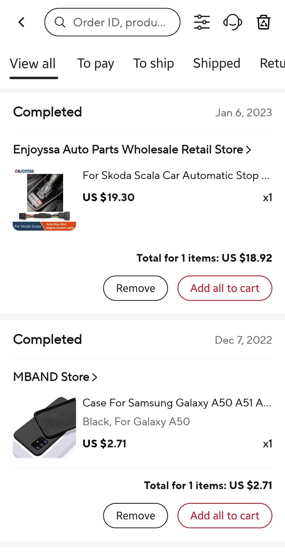

Panove mate prosim nekdo funkcni link na aliexpresove samomackatko startstopu? Dorazilo mi nejake ze Scaly. Musel jsem urezat bezpecnostni aretaci na konektoru, pac to nepasovalo, no a nefunguje to....
dekuju
a kupoval jsi z odkazu co jsem ti sem dával? měl jsem ho v KAMIQovi před FL a mám teď v FL a pasovalo a funguje
@wirer @Petr Svetr jo, tak jsem to overoval, vzal jsem ten z toho odkazu. Konektor vam hosi pasoval? Ja musel urezavat pacicky. Poslal teda cinan jiny kus? Klidne objednam znovu pokud se jenom spletl.
dik
V 23. 5. 2025 na 22:46, Petr Svetr napsal:
Jak jsem psal výše, ten odkaz je z na ten s/s bazmek, co jme kupovali do KAMIQa před FL (níže screen z aplikace), před FL byl na roční operák, protože jsme čekali na FL, před vrácením jsem s/s bazmek demontovat a nyní je už více jak rok v KAMIQovi FL ... fungoval a funguje ...za mě je argument "pro FL" je jak jsem již psal výše holy nesmysl a obchodní tah, mimo to @Deliberator má KAMIQa před FL... nejspíš opravdu číňan poslal špatný kus...
