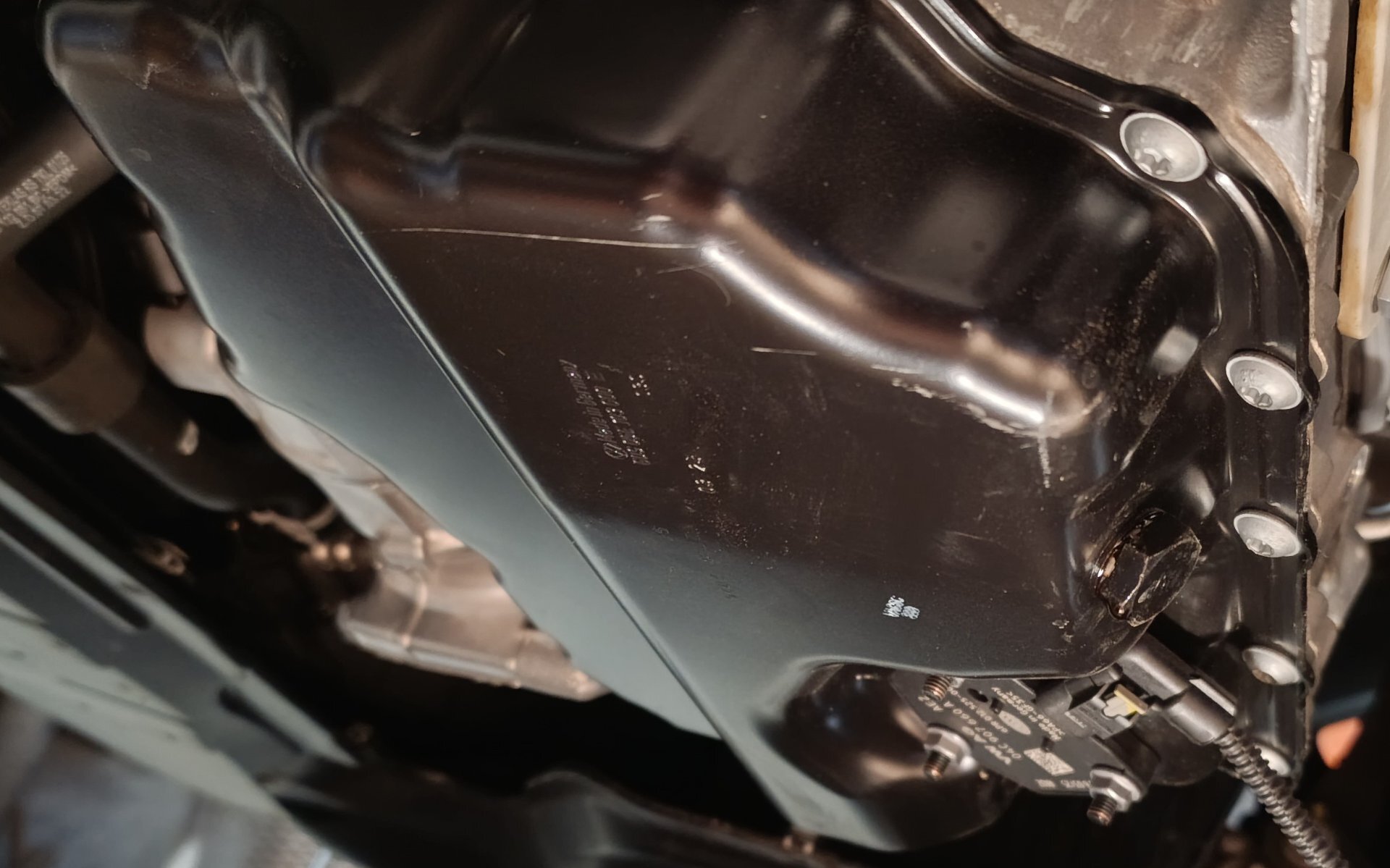

Trochu to tu oživím, měnil sem poprvé olej v mojem evo2 motoru najeto 8tis km, a byl sem docela zklamanej, jak šla kvalita dolů.. žádnej hliník, plechová vana, už je na několika místech odřená nevím od čeho budu to muset stříknout, než to začne reznout...

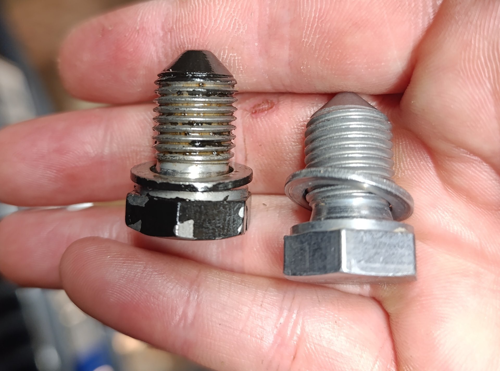

 vypušťák nastříkanej barvou z obouch stran zatečeno i v závitech(nejspíš se s tím vůbec neserou a stříkajou vany i se šroubem jak z venku tak z vnitřku..) - pokud budete někdo doma měnit určitě objednejte nový...
(vlevo je původní...)

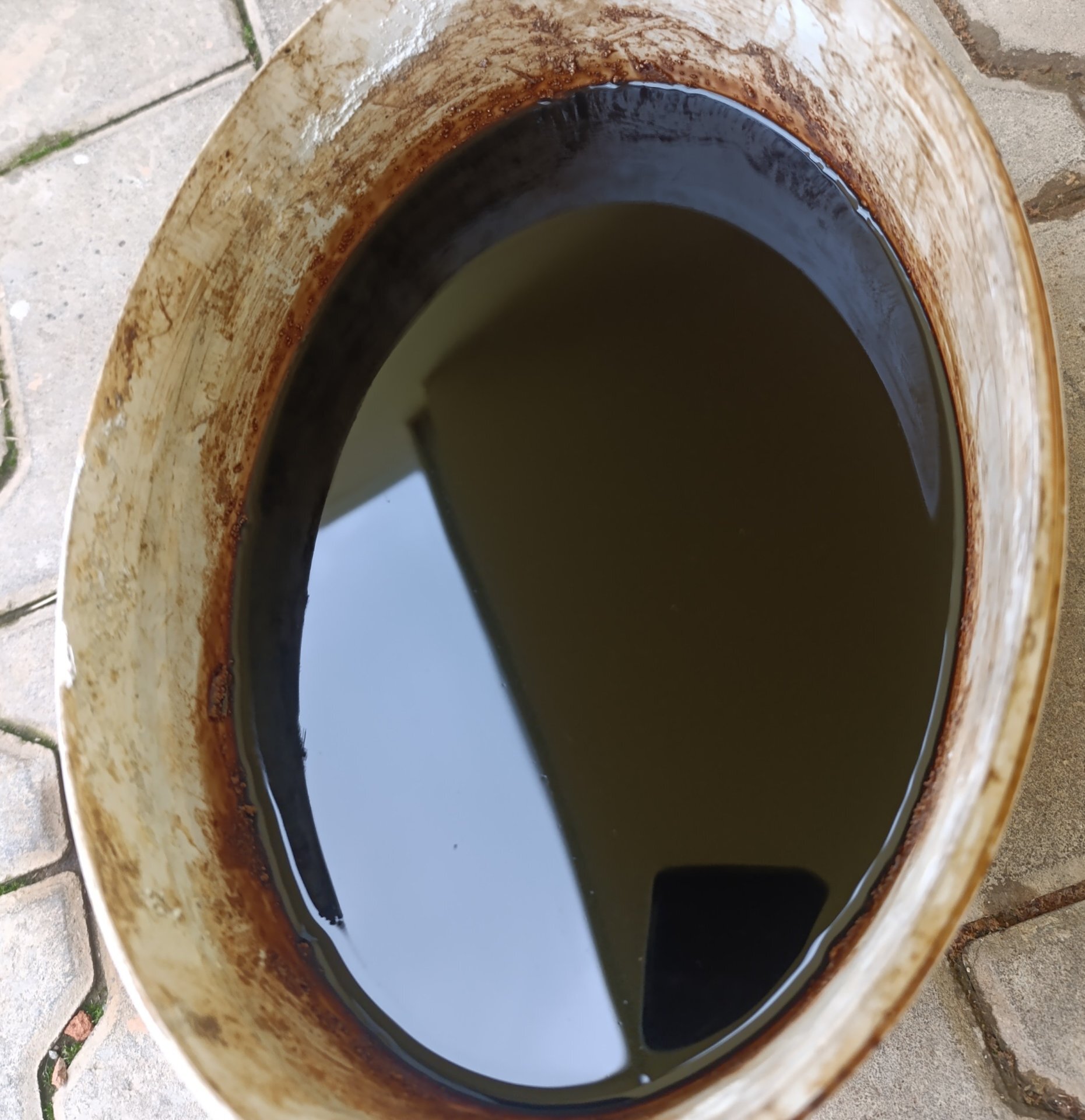

barva oleje dost tmavá, asi plní funkci dobře a chytá všechen bordel ze spalin, ale nevěřím, že může vydržet 30 tkm, když už vypadá takto po 8tisicích..
pokud už ste taky někdo měnili zajímalo by mě jestli je toto standard... díky
