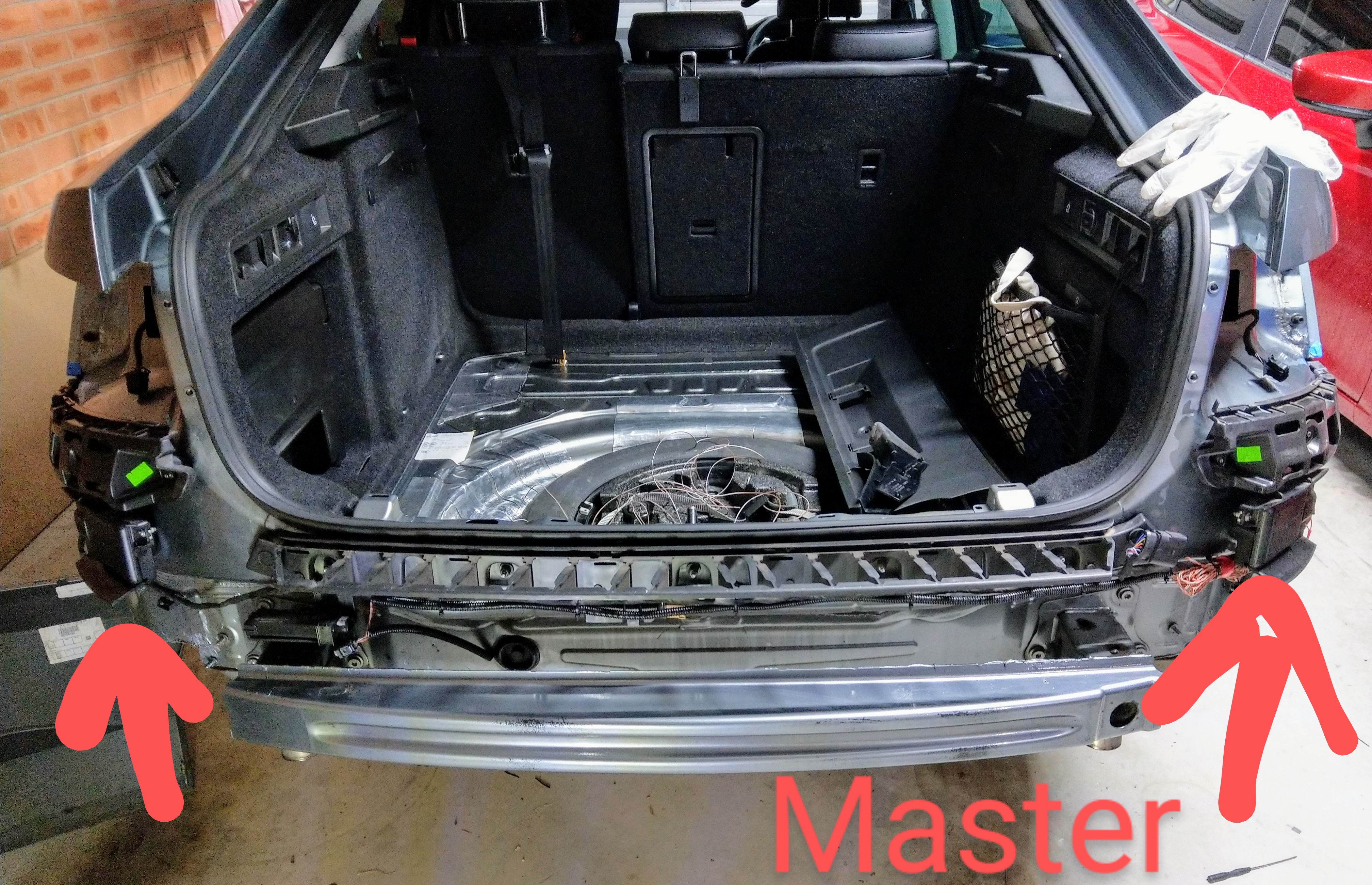

Ahoj, zrcatka jsou jenom špička ledovce abych tak řekl ;) Aby bylo auto schopno sledovat provoz daleko za sebou musí mít zadním nárazníku dva radary (nemluvím o parkovacích senzorech) dále budeš potřebovat natáhnout kabely od radarů k řídící jednotce (takže přes celé auto) pravděpodobně taky nové žily k zrcátkům, potom někoho kdo ti do radarů dokáže nahrát firmware a parametrizaci pro tvoje auto a taky nakóduje řídicí jednotku samotnou.
Nechci tě od ničeho odrazovat ale nevím jestli bys cenu toho všeho ustál :D
Pak je tady taky věc jestli bys do tohohle všeho chtěl jít při vědomí, že auto je nové a v záruce...
