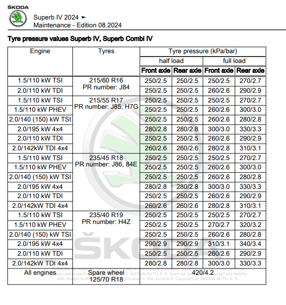

Aha, mám S4 L&K TSI 4x4 liftback a tlaky mám minimálně 2,8, ale až 3,4. To je zvláštní. Při nižším tlaku auto "nadává" a nutí mě dofoukat.image.thumb.jpeg.c4dd3a92a88f05e97af1a77d648f8163.jpeg

@JackP Díky za tabulku 👍
Z tabulky je patrné, že pouze silnější motory (195kW - takže větší zatížení) a/nebo s podvozkem 4x4 (větší hmotnost) mají větší tlaky, jinak 2,5. Nehledal bych v tom nic dalšího a jak psal @hamoun foukal bych podle předepsaných hodnot.

Souhlasím, že 4x4 je trochu těžší, ale i tak má 4x4 TSI menší hmotnost než plně vybavený 110kW TDI L&K, takže tlak v pneumatikách 2,9 mi nedává smysl pro každodenní používání, zvláště pokud někdo řídí auto většinu času sám.

V 30. 4. 2025 na 10:09, SkodaRapid napsal:
Zvláštní je, že TDI 4x4 je těžší než TSI 4x4 a tlaky má menší?
