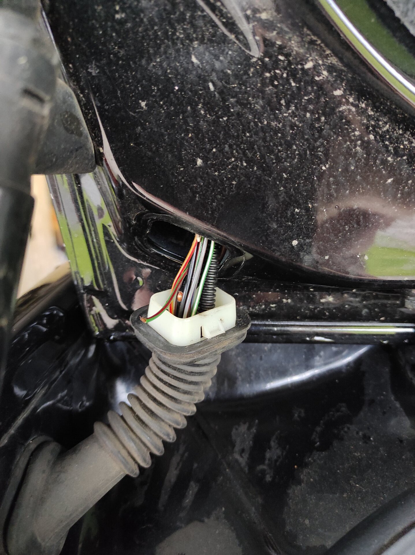

labi Vloženo 5. Srpna Vloženo 5. Srpna (editace) Zdravím, dnes se mi sekly 5 dvere na roomster rv 2011. Motorek běží ale dveře nejdou otevřít. Podařilo se mi je otevřit ručně zevnitř vozu. Demontoval jsem průchodku s elektroinstalaci co vede z dveri do kastle a zjistil, ze jeden drát je přerušen a zbytek nacaty. Kazdopadne když prerušený drát spojím, tak petky stále nejdou. Když na otevřených dveřích nasimuluju šroubovákem zamknutí západky zámku, tak taky po zmáčknutí motorek bezi, ale jinak nic. Koukal jsem na všechny pojistky a ty jsou taky ok. Ve foru jsem nasel vsechno mozny, ale ne tuto kombinaci zavady. Co s tim muze bejt? Prosim a dekuji za kazdou radu. Editováno: 5. Srpna, autor: labi Citovat

Dula Vloženo 6. Srpna Vloženo 6. Srpna (editace) Pokud motorek běží, tak problém bude nejspíš ve vlastním zámku. Motorek je jeho součástí. Ten přerušený hnědozelený drát by mohl být k osvětlení zavazadlového prostoru. Editováno: 6. Srpna, autor: Dula Citovat
