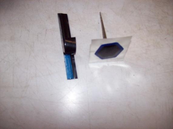

no prave,jde o ten plyn,proto vubec nedavam ty knoty z venku,jen na přaní zakaznika,vzduch je tvz zadarmo,tak pokud jim to pak trosku klesne,tak si to fouknou doma nabo u benziny,ale ten plyn neco stoji...........jestli si vzpomenu,tak vyfotim obe laty,jak knot tak i hribek a pak muzete sami posoudit,co vydrzi v tom plasti a jak je to pak s postupnym sjizdenim plaste a te laty
Je to pravda plyn něco stojí, 200Kč za všechny, ale není až tak mnoho, alespoň podle mě.
tak tady je jsou ty fotky hribku a knotu,jde jen o to,ze pokazde netrefite hrebik primo rovne,tak kdyz se tam vrazi ten knot,tak se nemusi trefit ta dira,zatim co hribek to pokryje spodni plochou,tvz dvounasobne jisteni

hm zajimavá fota, díky
=>octavie81
Že ty se tím živíš? Že máš takové pěkné fotky.
jo jo,pneu to je moje.........
Znalec to se pozná :worthy
