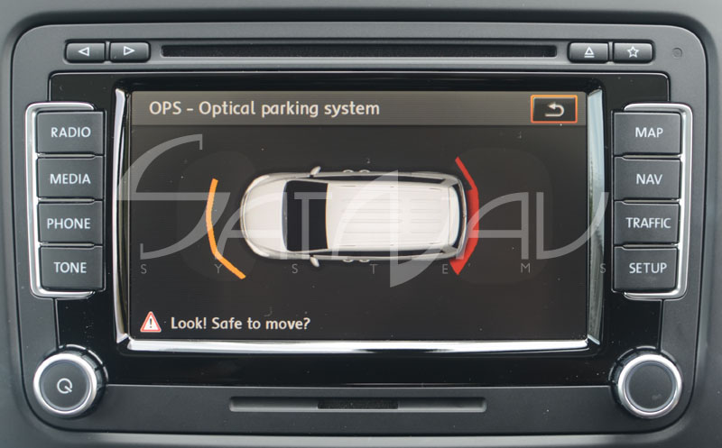

OctavianusII Vloženo 16. Listopad 2014 Sdílet Vloženo 16. Listopad 2014 (editace) cawte zohnal som si columba, ale potreboval by som sa poinformovat: 1.naco tam sluzi datum ked sa nikde nezobrazuje? 2. existuju rozne ukazovatele parkovacieho asistentu: palickovite ukazovatele alebo plne vykreslovanie prekazok. Da sa to nejak nastavit ? Lebo ovela krajsie je to ako na obrazku c.2 alebo c.3 - plne vykreslovanie prekazok. Dakujem Editováno: 17. Listopad 2014, autor: OctavianusII Citovat Odkaz ke komentáři Sdílet na ostatní stránky More sharing options...

eauto1.cz Vloženo 19. Listopad 2014 Sdílet Vloženo 19. Listopad 2014 (editace) 2. existuju rozne ukazovatele parkovacieho asistentu: palickovite ukazovatele alebo plne vykreslovanie prekazok. To by mě taky zajímalo, zda to lze změnit. Editováno: 21. Listopad 2014, autor: eauto1.cz Citovat Odkaz ke komentáři Sdílet na ostatní stránky More sharing options...
