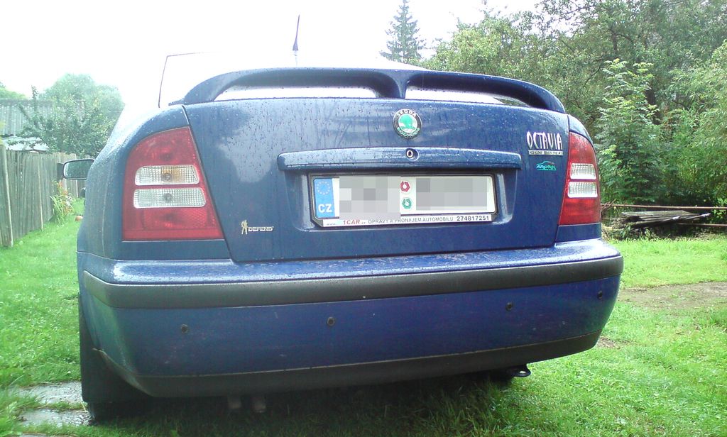

Je pravda ze octavia pred faceliftem mela parkovaci senzory umistene v te liste ?
Jeste jsem to tu neslysel a nenasel
Tak jsem take dnes montil
Vse jsem namontil tak jak by melo, jen jsem RJ musel hodit nize nez se dava - kratsi kabelas me donutila.
Mam to bez zobrazeni, staci pouze zvuk, neni treba sledovat dalsi pristroj pri couvani jako je LED LCD
Reproduktor jsem umistil tedy do B sloupku kam patri, zvuk je dobre slyset.
Po zarazeni zpatecky se ozve pip a stalej ton je neco kolem 35 cm, zitra to zmerim.
Mereno jak by melo bejt - tedy zameren prostredek narazniku - od nej 25 cm vlevo cidlo a 25 vpravo cidlo
Krajni cidla jsou od stredu 60 cm jak vlevo tak vpravo

Tak dnes laknuto
obrouseno, odmasteno, strik. zaklad, strik do barvy
zitra pridam hotove a nasunute

Tady hotove - jen to trochu oplachnout, ale nejak se me nechce
