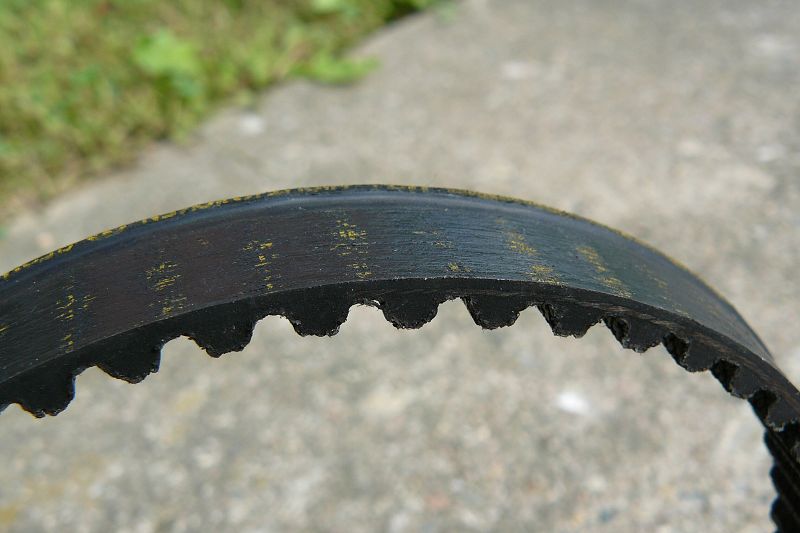

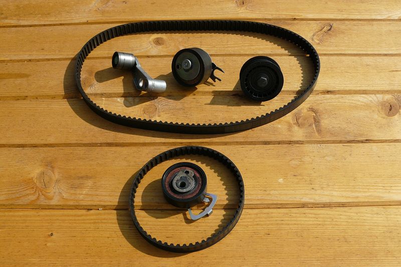

Pánové, tak tady je to slíbené foto poškozeného řemenu ( upozorňuji skutečne po 42 tis. ) a celé vyndané sady.
teda koukám, jednou jsem dělal Golfa 5 FSi a ten měl rozvody netknuté 160 000km, kladky celkem ok a rozvoďák jak ten tvůj taky z něj čouhaly dráty.
Zajímalo by mě, proč jde ten řemen tak do strany. Vodící kladka tam není pouze šponovací. Že by chyba už při montáži? Mám ho taky na straně, ale ne tak extrémně, špony z něho zatím nelétají. Ovšem najeto 70tkm, což je taky nic moc, ale na druhou stranu podstatně víc než u tebe. Do jara to nechám, pak ho nechám vyměnit. Samo, že budu častěji kontrolovat.
