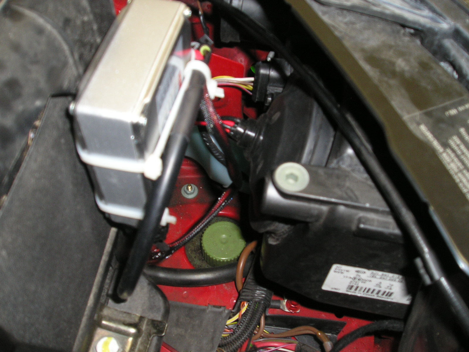

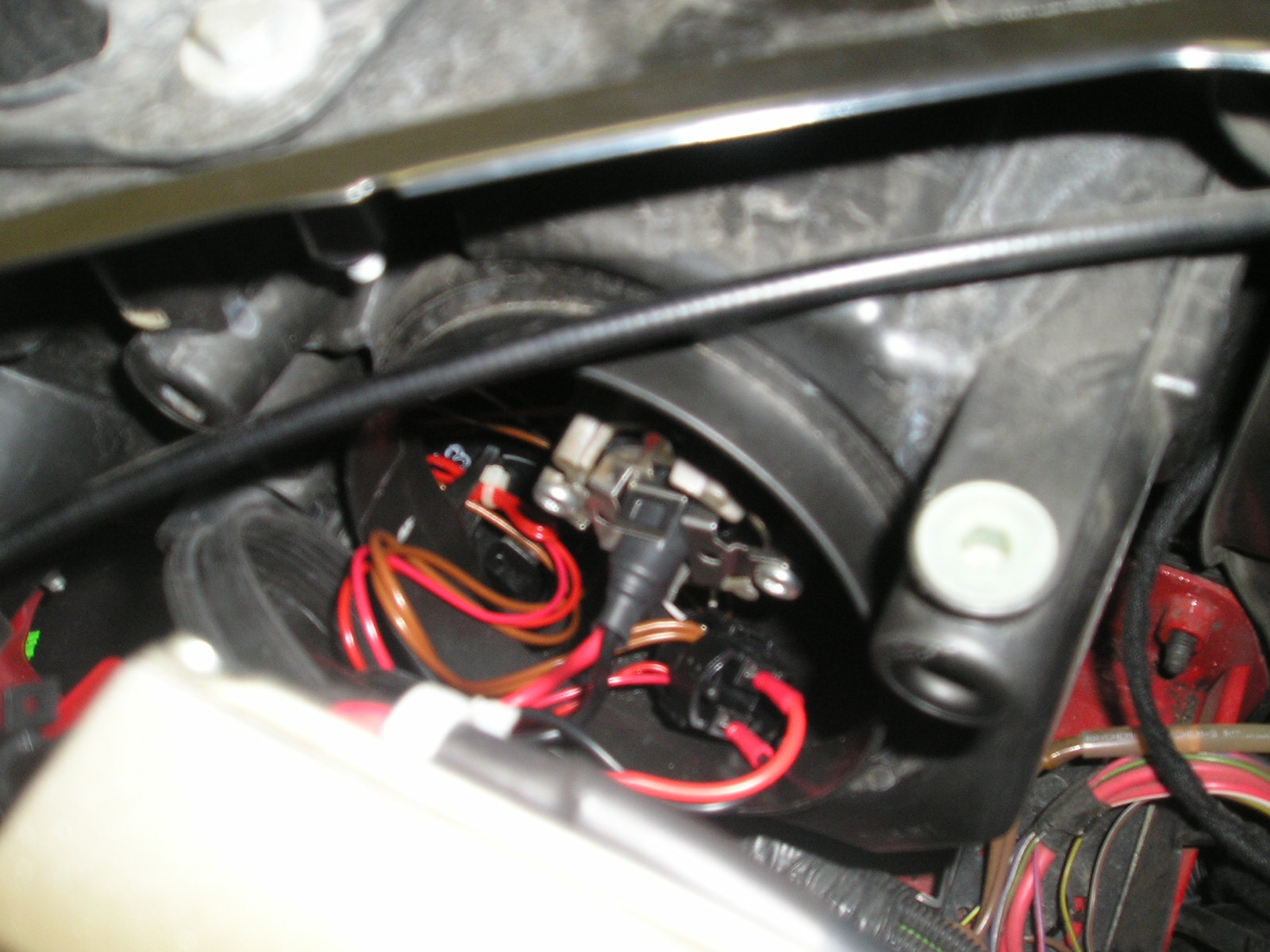

Tak dneska jsem montoval xenony. Trochu problémů s tím přítlačným plíškem, musí se říznout, aby se protáhly kabely. Ale zvládl jsem to a už to svítí. Večer dodám foto, pokud bude chodit foťák ;) . Ale je to pakárna ta montáž, nechá se to však zvládnout.
Tak to jsem na foto docela zvědav:))) Určo je sem dej:)
Tady jsou fotečky:

Prima, jen by me zajimalo, jak to svitilo pred se zarovkami H7 a jak pak po montazi HID.
Idealne foto z interieru v noci, aby to bylo skutecne srovnatelne.

A umístění obou trafíček nic moc. Něco ala F1 by nešlo?
heckeer: denní svícení nepoužívám, ale fungujou. Naskakujou obě světla v pohodě. 6000 K. cena 2750,-.
Maverick: Svítivost je každopádně větší, s obyč H7 se to nedá srovnávat. Foto bohužel nemám.
Bobik: Motor zásadně nemeju :p . a to umístění mi můžeš klidně předělat v Turnově, se nechám poučit. Dělal jsem to v časové tísni, tak jsem to moc neřešil. :)

haaaa štandardné umiestnenie štartérov :) Bobík, ono tam fakt neni kde dať tie meniče ako F1, má to gumený kryt a okolo ani neviem či je miesto dať ten držiak z praveého svetla na FI. TO by však bolo asi naj riešenie
