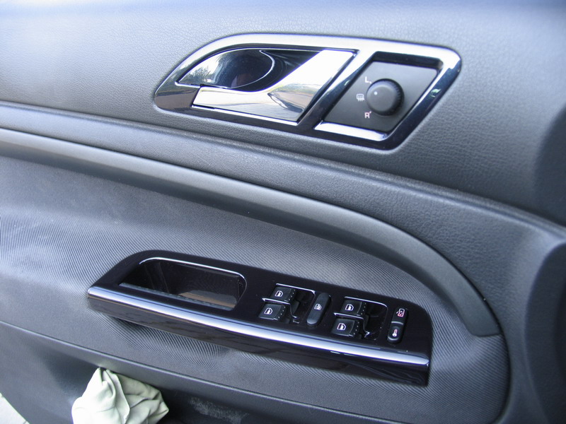

Tak,.... a dost bolo onípaný gumy z madla. Za cenu jednoho nerezového madla u pilota sem si pořešil značnou část problematických plastových dílů interieru. In progress je ještě zástaba navigace místo popelníku - o5 v duchu použitého designu. Barva byla volena jednak v souladu s barvou vozu - mouse gray metalíza a druhak snaha se vyhnout modní moré či stříbrné barvě, což je sice cool mezi kámoši u Teska na parkovišti, ale ne tak v případě požadavku na nevtíravý a alespon trochu elegentní design.

to si lakoval doma? Je to moc pekne. Ake spreje si pouzil? vyzera to gut. Neviem kde robym chybu ale to moje je vidiet ze je lakovane sprejom :feve:
Neni to dělané sprejem. Barvu sem si nechal namíchat dle vlastní představy. Udělal sem si jen přípravu a jinak to dělala profesionální lakovna. Bez urážky, ale každý, kdo se o to pokouší doma musí téměř nutně skončit ve slepé uličce. Perfektně nalakovat jakýkoliv díl je pravda vcelku jednoduché, ale pro člověka, který se tim živí a ví přesně co je potřeba. A páč se tim neživim, radši zaplatim tomu, co se tim živí a vim, že výsldek bude takovej, jakýho bych nikdy nedosáhl. Cena za nástřk byla 1400,-, což mi přijde na výsledk akceptovatelné. Už jen z pohledu koupě nových neošoupaných plastů...
Pěkné, i na tom ne/lakování doma něco je.
Mám ale jiný dotaz - lakované "misky" klik vs podsvícení klik - 1. nedělá to nějaké rušivé odlesky? 2. dá se ta část tapecu oddělit a jak (předpokládám, že jsi to do lakovny nenesl celé tapecy)
Odlesky to kupodivu nedělá. Možná je nasvícení misek méně patrné, ale záleží na úhlu pohledu. holt lesklá plocha no... :-)
Jinak je nutné sundat tapecoš ze všech vrat, demontovat lůžka klik, z nich vlastní kliky, spínače a výškové repro, což je celkem trivka a pak to dát lakýrovi.
Pokud má lakýra čas, tak je to ya dva dny pořešený a moože se dělat paráda. A před o5tovnou montáží doporučuji koupit 2-3 kousky plastových zaklapávacích čudlíků, co drží tapecoš na skeletu vrat. At je čéq sebešikovnější, tak vždzckz nějakej zařve...

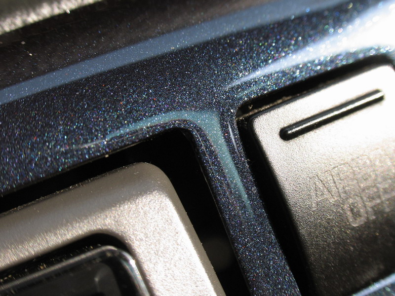

nechal jsem se inspirovat tim nalakovanim madel, to sloupane pogumovani vypadalo strasne, zvolil jsem barvu tak aby to ladilo v interieru barva je to titan metalíza, foto je telefonem zadni madla stejna, výsledek je takovýto co myslíte ?

No! to je jiná písnička... :-) hned to vypadá xswětu. Ta titan metla jde velmi slušně k tom prkenýmu vzoru. Ty máš kliku, že ses nemusel mazat se středovým panelem. Nechápu, proč - byť za cenu trošku vyšší ceny tohle nenabízí škoda. ta guma je fakt peklo a neviděl sem supa, kde by se to neloupalo...
