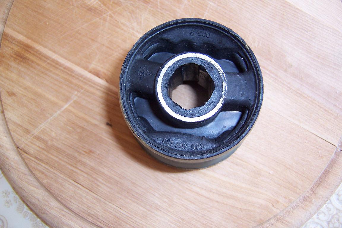

a ak by to niekoho zaujmalo este foto mojich:
omylom som dal jeden 2x
EDIT vymazal som Ti jednu fotku.
Upraveno od makov
to co je na tych fotkach maju cislo 6QO tak to su skodovacke. Ja som si ich normalne objednal v predajni SKODA-HILEK Senica robi tam kamarat donaska az domov. A bez problemov objednali Seat.
celkom by ma zajimalo ako stek tim seatovym prisli vy.
Různě po internetu, vím, že první zmínky byly na briskoda (tam jsem to někdy v r 2005/06 viděl) a pak na dieselforu.
S těma škodováckýma sis tedy pomohl...
.... a ještě to vypadá na nějakou druhovýrobu
Hm, ty co ti došli jsou bohužél obyč origo.. úplně stejné jsem daval nedávno kamarádovi...vypadá to snad jako trochu "plněji" ale je to jen první dojem..když se na to člověk podívá z blizka tak ta guma která to jako kdyby vyplňuje má asi 1mm...ani ne..takže asi tak.
