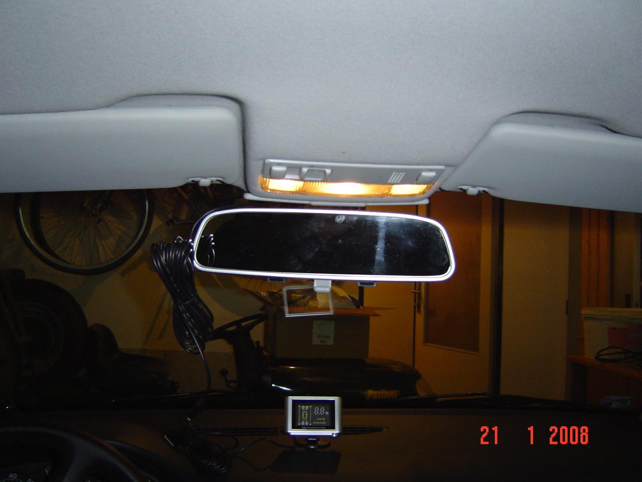

Už jsem na to přišel. Cvičně jsem znovu demontoval zadní nárazník a zjistil, že ty senzory mají "vrch" a já jsem je měl otočený jak mě napadlo. A ještě jedno zjištění, dal jsem tam ty podložky, které byly dodány (jsou tam proto aby ty senzory byly kolmé k vozovce) a bylo jich tam celkem 10 kusů po různých úhlech (mě stačily ty nejmenší) a hádejte, kolik jsem jich zlomil - přesně 10 (těch nejmenších), tak jsem to zabrušovel s těch větčích a světe divse - vono to fachčí.
S tím displejem v zrcátku jsem šlápl vedle, dost to ve tmě oslňuje když to svití - ještě to budu ladit.
Ty přední senzory se sepnou jen, když šlápneš na brzdu a jsi před překážkou, jinak ne a jsou v činnosti ještě 10 sekund - plně to postačuje. Jak to bude celý OK, tak dodám foto.
Chlapi, to v tom zrcátku nedoporučuju, oslňuje to a není při couvání nic vidět, tak jsem to vyřešil tak, že jsem si objednal ten s tím displejem na palubovku http://www.deramax.cz/select_det.php?id_vy...amp;skupina=-10 a to s tím zrcátkem jim vrátím (byli dost ochotní). Přehodím jen krabice se senzory a tak a ten nový displej použiju k tomu co mám v autě. Buď to dám někde na palubovku, nebo pod rádio a při nejhorším to někde schovám. Už mě to přestává bavit. Originál je originál.

Takto to vypadá... Nechal jsem tam ten mylý displej, bo to zrcátko v noci oslňuje.

A neuvažuješ o předních, včera jsem to rozchodil i ve předu a dnes trochu pojezdil a jeví se mi to dobrý. Je to poměrně inteligentní, když to nevidí překážku, tak se to ani nezapne a když couváš a potom zařadíš za 1 (bez použití brzdy), tak to ještě 10 sekumd skenuje předek a potom se to vypne.
