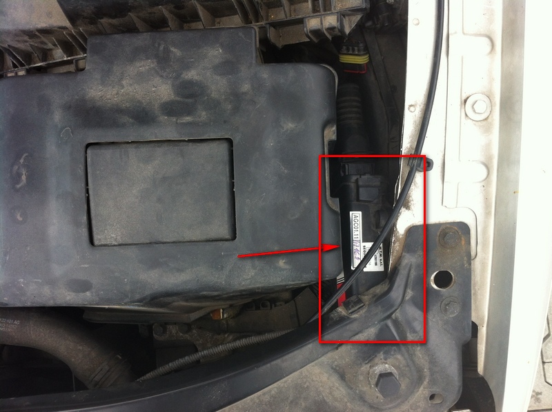

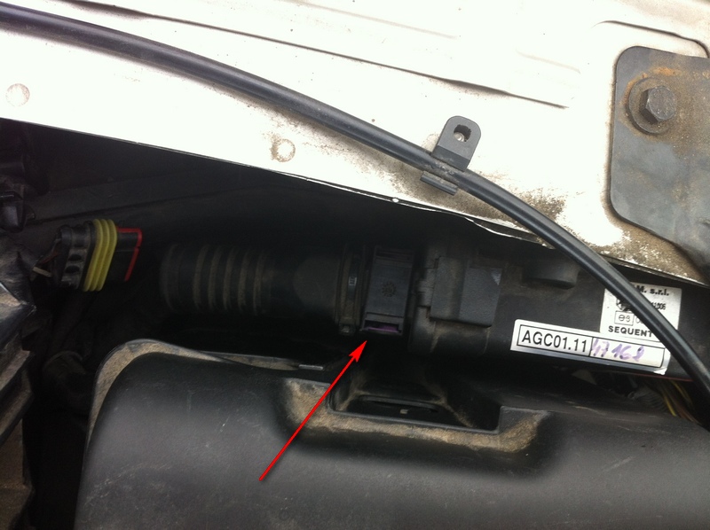

Zdravim montaznici,
mam asi stupidni dotaz - nechcu kvuli tomu zakladat nove vlakno, tak to davam sem... Potreboval bych vedet co je toto za krabicku od BRC - a hned vysvetlim proc se ptam... a pak me mozna ukamenuji admini a presunou to jinam :)
Obr - BRC_03 - to je ta krabicka o kterou se me jedna... je to ridici jednitka LPG?post-46933-0-73487100-1340703469_thumb.j
Obr _ BRC_04 - je ten konektor jen nacvakavaci?post-46933-0-55239800-1340703414_thumb.j
A ted proc me to zajima.
Byl jsem na STK+Emise, a u Emisi jsem byl samozrejme vykazan od auta... Jak jsem od tama vyjel, tak jsem si vsiml (ale az po nekolika km jizdy) ze me necvaklo prepnuti plynu, a ze nesviti ani prepinac - proste LPG nejelo. Rikal jsem jsi, jasne, kdyz merili Emise, tak odpojili plyn - asi to potrebovali, pri mereni.
Dojel jsem dom, zvedl kapotu, koukam, a vse jak ma byt (aspon pohledove) az na kryt baterie, ten byl proste "nedobre" usazeny - a opiral se prave o tu krabicku :), tak jsem ho nasadil spravne a hle prepinac na LPG se rozsvitil, takze jsem to dal neresil.
Min. tyden kdyz jsem byl na dovolene, tak jsem nechal OCTU na rocni prohlidce (olej, a takove ty standardni veci), kdyz jsem se vratil, tak auto nejelo na BA, resp. kdyz se pomalu pridaval plyn, tak auto cca od 2tis. do 2.8tis. ot. pokuckavalo, rikal jsem si, no jo, malo BA v nadrzi, tyden to stalo, to se spravi. Ujel jsem cca 1km, a v okamziku kdy se auto melo prepnout na LPG, tak prepinac LPG proste zhasl, a auto jelo porad na BA a cukalo jak blbe. Tak jsem zvedl zase kapotu a kryt baterie se opiral zase o onu krabku. tak jsem ho posunul, a LPG prepinac se rozsvitil. Ale v oakmziku prepnuti na LPG zase jen zhasl. Tak jsem se dival, a zdalo se me, ze konektor je trosku ze sikma, jako kdyby nedocvaknuty - opatrne jsem zkusil konektor "dosunout" ke krabicce proste "docvaknout"... a hle, LPG prepinac se rozsvitil, Auto preplo na LPG a jede jako driv. Kdyz jsem zkusil prepnout na BA, tak opet auto jelo jako driv - proste dobre.
On ten kryt baterky ma dlouhy vycnelek, a kdyz si asi na emisich a tak i servisak nedavali pozor, tak asi mohli (a na 90% to asi i udelali) drbli to toho konektoru, protoze packa od krytu je primo u konektoru... to me prave vede k domnence, ze pricina problemu byla v nedocvaknutem konektoru
Pokud je ta krabka ridici jednotka, tak muze nedocvaknuty konektor ovlivnit chovani jizdy na BA? Nebo to neni ridici jednotka LPG je to neco jneho a docvaknuti konektoru byla jen haluz, a bude chybka nekde jinde?
Upraveno od ekimcz
Jo, ta krabička je jednotka, ale když kouknu do své databáze a na fotky, jednotku jsem dávali trošku jinam, aby ten kryt se jednotky nedotýkal....je viděl a z praxe znám, každá návštěva "značkových" servisů a podobných pracovišť je jen zdrojem budoucích problémů...osobně nechápu, proč na měření emisí se musí oddělávat kryt baterie,asi nějaká novinka, druhá věc je, že to trošku pracnější ted kryt tam dostat, ale to neznamená, že to tam narve tak, že podělá něco dalšího...
Trosku jinam znamena jako +/- centimetr, nebo je to uplne nekde jinde oproti tve instalaci? Asi na tom nezalezi, protoze hadat se kvuli tomu se servisem nebudu...ja jsem tohle umisteni nikdy nezkoumal, a verim (chci verit) , ze s tim nikdo nesiboval.... Ja do toho nechci moc sahat, tak jeste prosim o info, jestli je to jen nacvakavaci, a ze kdyz jsem to fakt opatrne "docvaknul" takze jsem nic nezku... a pak jestli to fakt ovlivnuje i chod na BA... protoze jak jsem psal, po pripojeni, problemy ustaly.
Rikal jsem jsi, jasne, kdyz merili Emise, tak odpojili plyn - asi to potrebovali, pri mereni. --- pakliže se měří emise....měří se jak benzínové, tak plynové a to u JEDNOHO MĚŘÍCÍHO STŘEDISKA
kryt baterie prpd sundali pro připojení diferenčního snímače napětí pro měření otáček motoru při ME......
