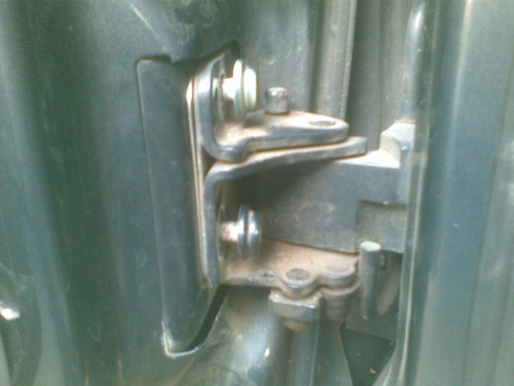

Konny Vloženo 31. Říjen 2010 Sdílet Vloženo 31. Říjen 2010 Stalo se mi to samé co tobě, taky jednou foukal silný vítr a mě se ty dveře vysmekly z ruky a práskly do dorazů (dveře byly tak spadlý, že při otevírání drhly o blatník), matka mi nepomohla, tak jsem mezi dveře a spodní pant dal cca 1mm plech a je po problému Citovat Odkaz ke komentáři Sdílet na ostatní stránky More sharing options...
Iguka Vloženo 31. Říjen 2010 Sdílet Vloženo 31. Říjen 2010 mně o blatník nedrhnou, ale drhnou o to stříbrný oko při zavírání. Kam dát přesně ten plech, to stačí nějak dveře nadzvednout nebo se musí oddělat? Moc se v tom pantu nevyznám. Citovat Odkaz ke komentáři Sdílet na ostatní stránky More sharing options...
Konny Vloženo 31. Říjen 2010 Sdílet Vloženo 31. Říjen 2010 O to oko ti teď budou drhnout, protože jsou ty dveře spadlé, to oko nech tak jak je, protože při zavření se díky tomu oku přizvednou do původní polohy. Jestli vydržíš, tak ti to za chvíli (asi hodinu) půjdu vyfotit a popíšu ti, co je potřeba udělat Citovat Odkaz ke komentáři Sdílet na ostatní stránky More sharing options...

Konny Vloženo 31. Říjen 2010 Sdílet Vloženo 31. Říjen 2010 Tak jsem to byl nafotit, musíš si z 1 mm plechu vystřihnout obdélník 5x8 cm a jak jsou na tom plechu ty černé tečky, tak tam asi v těch místech by měly být vyvrtané otvory na šrouby o průměru tuším 8 mm. Postup montáže, otevřené dveře si něčím podepři (já jsem je podepřel heverem, tím nehrozí riziko poškození horního pantu), vyšroubuj 2 šrouby, kterými je spodní pant přišroubovaný ke dveřím, dveře kousek přidzvedni (např. tím heverem), vlož mezi dveře a pant plech, vyznač si díry na vyvrtání, pak do plechu vyvrtej díry na šrouby a namontuj. Přeju hodně zdaru při montáži Citovat Odkaz ke komentáři Sdílet na ostatní stránky More sharing options...
HanyZ Vloženo 31. Říjen 2010 Sdílet Vloženo 31. Říjen 2010 měl jsem stejný problém, koukni na příspěvek č. 19 v tomto tématu a máš to opraveno za 10 sekund Citovat Odkaz ke komentáři Sdílet na ostatní stránky More sharing options...
Konny Vloženo 31. Říjen 2010 Sdílet Vloženo 31. Říjen 2010 HanyZ: s tou matkou už jsem to dřív taky zkoušel (na fotce jde vidět obtisk matky v pantu), ale v mém případě bez výsledku (nechtěl jsem moc tlačit, aby v tom pantu něco neprasklo, protože to v něm celkem dost pružilo), pomohl až ten plech Citovat Odkaz ke komentáři Sdílet na ostatní stránky More sharing options...
Iguka Vloženo 31. Říjen 2010 Sdílet Vloženo 31. Říjen 2010 Díky za návod, souhlas s Konnym, mně matka napodruhé taky nezabrala, nechci si urvat dveře, to tam dám radši ten plech. Je ale zajímavý, jak se ty dveře zvednou, když se ten pant podloží plechem, to mi hlava nebere. Nepozvednou se ty dveře tím, když se odšroubuje spodní pant a dveře se zvednou heverem? Ten plech je tam k čemu? On ty dveře pozvedne? Citovat Odkaz ke komentáři Sdílet na ostatní stránky More sharing options...
Konny Vloženo 31. Říjen 2010 Sdílet Vloženo 31. Říjen 2010 Nemáš zač, jinak to zkus to a uvidíš, že se ty dveře zvednou, ten hever na to nemá vliv, protože když nebudeš mít spodní pant přišroubovanej ke dveřím, tak když ty dveře přidzvedneš tím heverem, tak se ti jen udělá mezera mezi dveřmi a tím pantem (pak tam budeš moct vložit ten plech). Jinak jsem ti to názorně namaloval na fotku, tak snad to z toho půjde pochopit Citovat Odkaz ke komentáři Sdílet na ostatní stránky More sharing options...
Iguka Vloženo 31. Říjen 2010 Sdílet Vloženo 31. Říjen 2010 no jasný, už to chápu, proč se to zvedne, myslím, že ten milimetr bude ok, snad nebudu potřebovat víc. Citovat Odkaz ke komentáři Sdílet na ostatní stránky More sharing options...

Konny Vloženo 1. Listopad 2010 Sdílet Vloženo 1. Listopad 2010 Vím že to pomáhá, ale u mě to opravdu nepomohlo, matku jsem měl obalenou v textilní pásce, ale jak jsem na to tak tlačil, tak se i přes tu pásku ta matka obtiskla, opravdu už jsem se bál, že tam něco praskne, tak jsem víc netlačil. Myslím si, že jak ty dveře třískly do těch dorazů, tak se ten pant asi nějak natáhl, protože si to jinak neumím vysvětlit, ten plech to zatím vyřešil, možná časem dám novej spodní pant a bude... Citovat Odkaz ke komentáři Sdílet na ostatní stránky More sharing options...
Iguka Vloženo 5. Listopad 2010 Sdílet Vloženo 5. Listopad 2010 Tak hlásím opravené dveře, hodný soused mi nachystal 1 mm tlustý nerez plech, vyvrtal jsem díry a jen našrouboval. Dělal jsem to při úplně otevřených dveřích a není je třeba ani podpírat při zasouvání plechu. Nečekal jsem, že tak tenký plátek může o tolik zvednout dveře. Teď dveře zavírám prstem. Díky za dobrou radu Citovat Odkaz ke komentáři Sdílet na ostatní stránky More sharing options...
Konny Vloženo 5. Listopad 2010 Sdílet Vloženo 5. Listopad 2010 Jsem rád, že ti tato oprava pomohla. Taky jsem se divil, co dokáže udělat 1 mm, ale opravdu to stačí a s tím podepřením dveří, já jsem to dělal v garáži a zrovna jsem neměl možnost je otevřít naplno, tak jsem je projistotu podepřel tím heverem a co se týká zavírání, taky je teď krásně zavírám lehkým popostrčením Citovat Odkaz ke komentáři Sdílet na ostatní stránky More sharing options...
